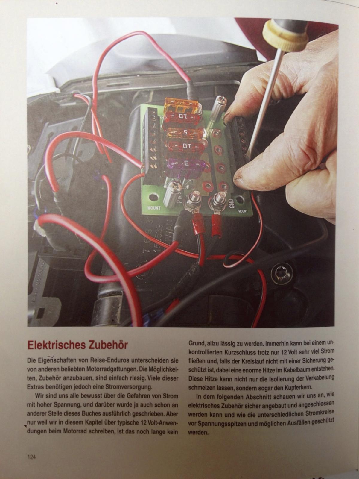

Hallo Zusammen,
Hab in der Buchhandlung die Tage das Buch "Das Reise-Enduro Praxisbuch" mal durchgeblättert. Da bin ich auf einen Artikel über Elektrisches Zubehör gestoßen.
Ich habe bisher an meiner F800GS ein Navi, 2 Zusatzsteckdosen und die Baehr-Sprechanlage verbaut. Ich gehe von der Batterie auf das CLS-Connect (Gibt nur Strom ab wenn der Motor läuft). Vom CLS gehen dann 2 Kabel ab auf die ich alles gelötet habe. Dann alles mit Isolierband umwickelt ergibt eine dicke Wurscht :D. Die habe ich mit ins Batteriefach gelegt. Diese Lösung funktioniert, sieht aber nicht sonderlich professionell aus. Vorallem ist es nervig wenn man an die Batterie möchte und dort so viele Kabel herumliegen. Ich hätte das gerne ordentlich verlegt.
So ein Zusatz-Sicherungskasten macht die Sache da schon übersichtlicher. Vor allem, kann ich gezielt bestimmten Verbrauchern den Saft abdrehen wenn ich mal dran Schraube oder was weiß ich warum.
Hat den jemand so etwas verbaut oder ist der Autor der einzige? Wenn ja, wo habt ihr es besorgt. Eine Wasser- oder zumindest Spritzwasserdichte Box wäre sicherlich sinnvoll...

Ich verbaue in meinen Fahrzeugen diesen SICHERUNGSHALTER.
Gibt´s in verschiedenen Ausführungen. Auch bei Conrad(?)
Bei Interesse kannst auch gerne Bilder haben!

Den Sicherungshalter hatte ich auch schon in meiner TDM verbaut. Funktioniert problemlos und man muß nicht ständig an der Batterie rumbasteln.

Hi
Gibt es in mehreren Gössen beim Campingzubehör
gerd
