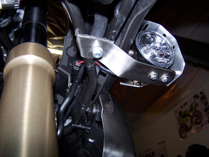

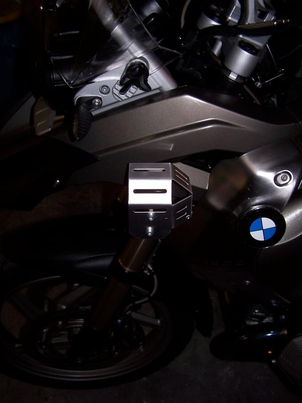

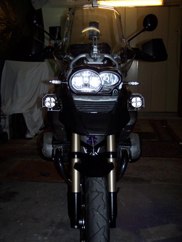

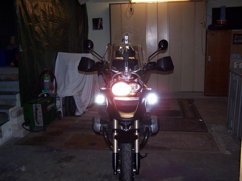

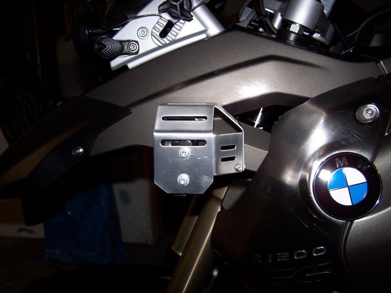

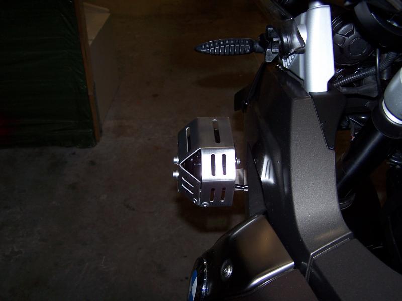

Habe mir da ein paar Leuchten angebracht, und wollte Euch mal
meine Variante vorstellen.
Leuchten arbeiten mit ja 4 Power LED´s , 6000 KV, 7 cm Durchmesser
und gehen beim Start von alleine an und durch anbringen eines zusätzlichen Schalters kann man Sie auch bei der Fahrt abstellen.
Habe die Leuchten für 80 Euro bekommen. Die hatten sie im Januar im Angebot. Alles in allem hat mich der Umbau 105 Euro gekostet.
Hersteller :
Devil Eyes LED
http://www.tuning-rdi.de/product_in....html/XTCsid/pvki1ovqs9n6tligdun0n3bddpn2p4dn
Halter und Aussenschutz habe ich selber angefertigt
Aluminiumblech 1.5 mm stark für den Aussenschutz und für den Halter habe 2.5 mm Edelstahlblech genommen.
