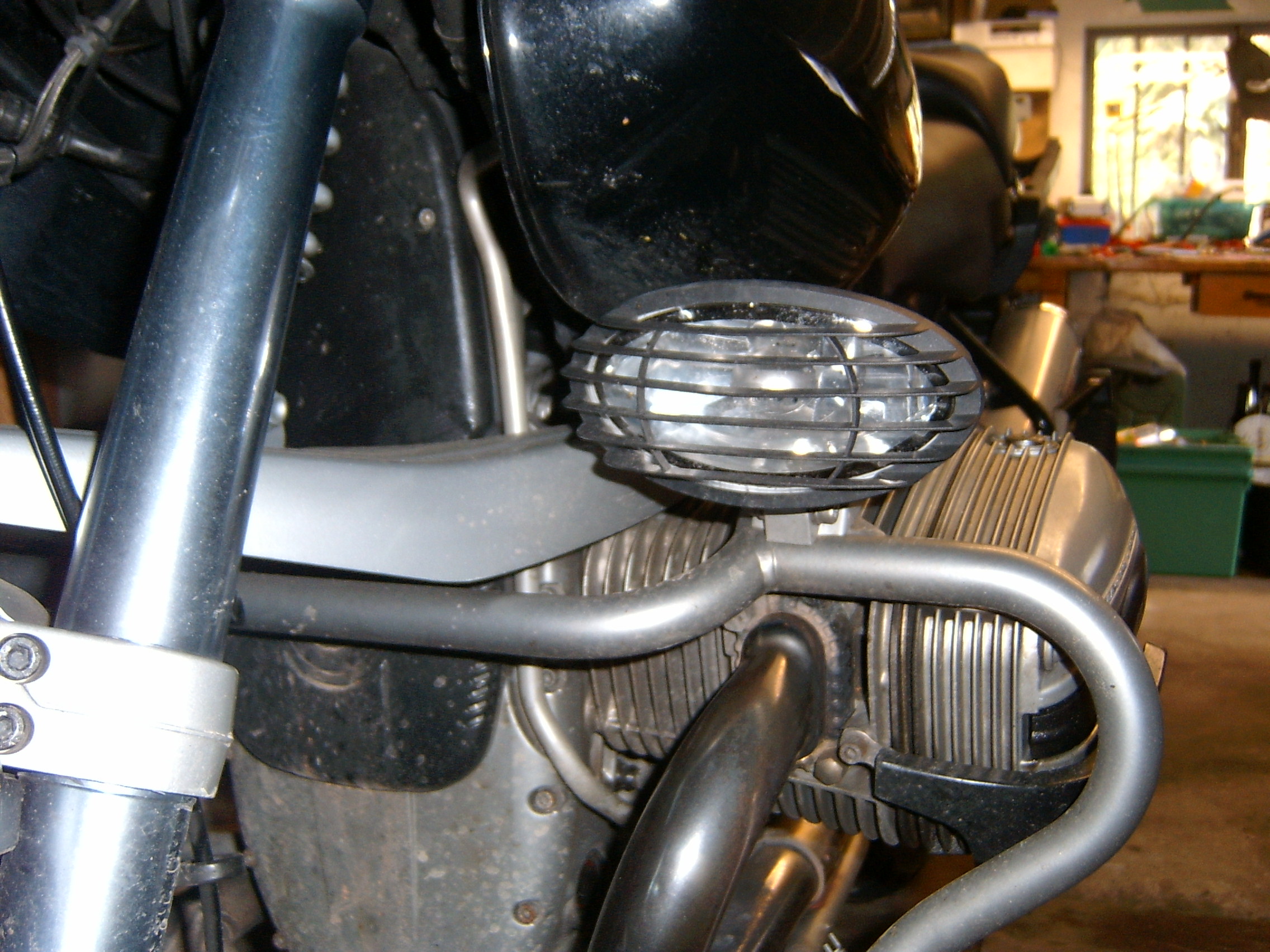

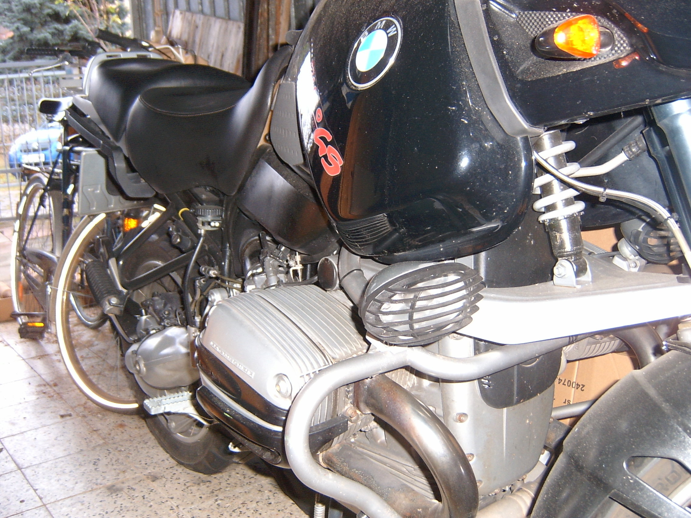

Hallo erst mal
Frage: um welche Scheinwerfer handelt es sich hier.
nach kauf der BMW ,gehen die Scheinwerfer uber den Schalter nur bei eingeschalteten Abblendlicht an(ist ja richtig)
und nach einer gewissen Zeit in Betrieb kommt die Sicherung.Hat vieleicht jemand ein Verdacht (Übelastung usw.)
Verdrahtung wie ich gesehen habe ist ohne Relais.
Danke im voraus

sieht nach Hella FF 50 aus mit Schutzgitter. schau mal was für Birnen verbaut sind. 50Watt ist genug.

Jo, die FF 50 , kann man auch ohne Relais machen, einfach einen 15A Schalter nehmen , Tüv konform wird es dann aber schwierig, weil normalerweise der Steuerstrom vom Abblendlicht über den Schalter geht. Man könnte auch vom Abblendlicht über einen Schalter gehen , dann ist die Belastung allerdings für die Kabel zu hoch, fliegt dann wohl die Sicherung , wenn man Glück hat.
