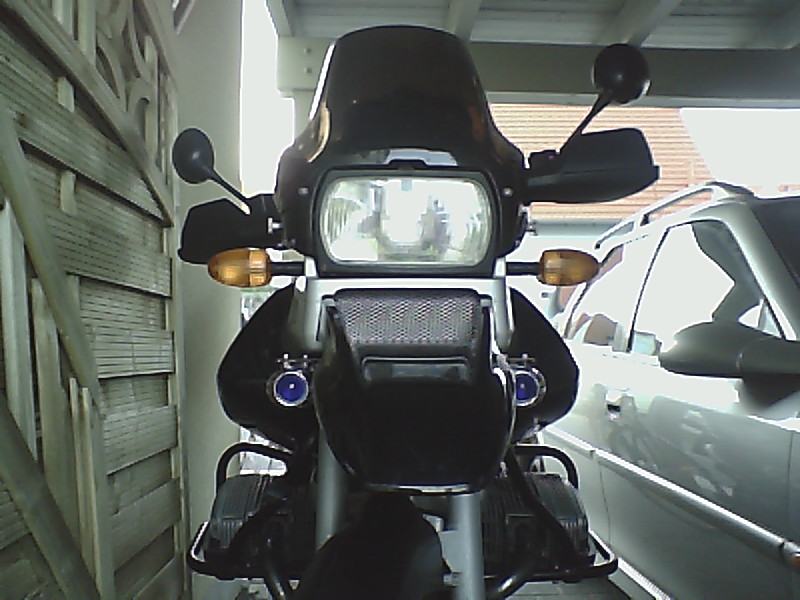

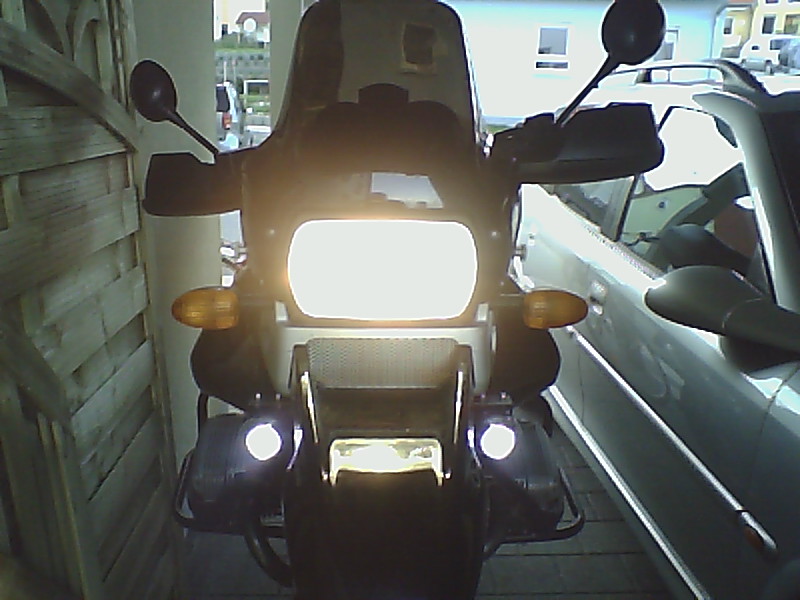

hier meine "low-budget-Lösung"
Gibts bei ATU (AutoTeileUnger) komplett mit Relais für 19,95 € (Stand 2006)

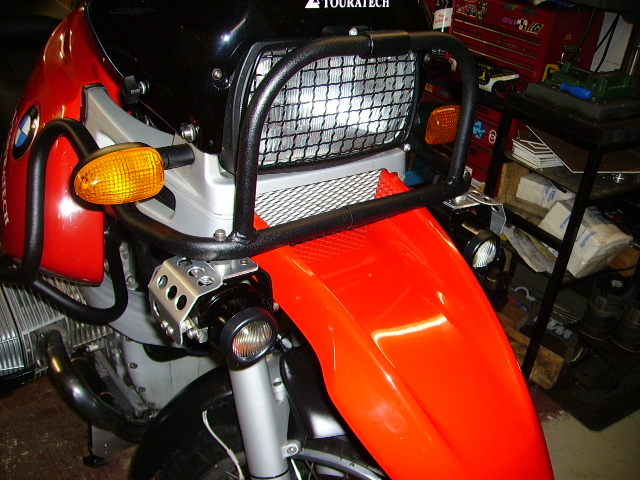

Hi, diese low budget lösung von ATU hab ich auch gewlt. Ich find die Super. Mit nem Winkelalu (schwarz pulverbeschichtet) und kleinen Distanzhülsen passt das prima

Hab´ mir auch zwei Hella FF 100 (ovale Leuchten) an die GS gebaut. Unter den Schnabel einfach ein Alu-Vierkant 30x5 mm als Ausleger gesetzt (die Bohrungen/Schrauben sind ja schon da!) und die Kabel zum Schalter im Cockpit gezogen.
Halbe Stunde Schrauben + ne Flasche Kölsch, seitdem genieße ich das Flutlicht-Fahren, besonders die seitliche Ausleuchtung der Strasse ist ne Wucht.

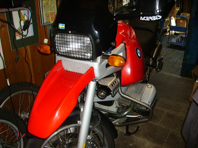

supermotorene
Mahlzeit,

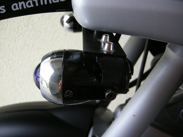

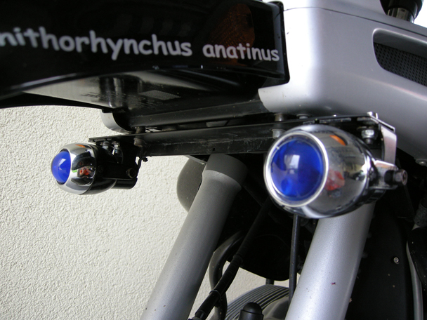

Hella Micro De sind auch echt zu empfehlen,kosten ca. 60 Euro in der Bucht, der Halter ist einfach anzufertigen.
Zweites Bild nach Tanksturzbügel Montage, alte Halterung passt dann leider nicht mehr so gut.
Gruß Rene

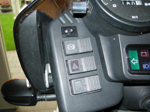

Hallo, ich habe die von ATU. Da ist das Relais und der Schalter aber schon dabei. Meine haben glaub ich 19,95@ gekostet. (siehe Bilder) OK, der Schalter ist nicht sehr hübsch aber einen Platz kann man dafür schon finden. Ich hab in Cockpit einen flachen Wippschalter gebaut. Wenn du den Orginalschalter kürzt da gehts auch. Als Steuerstrom habe ich das Standlichtkabel genommen.
Alles echt kein Akt.
Rainer
supermotorene
Mahlzeit,
den Schalter finde ich gar nicht so häßlich, viel schlimmer sind die Scheinwerfer selbst (Kirmeslampen). Aber das ist ja Geschmackssache.
Gruß Rene
