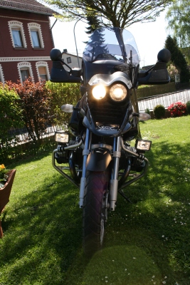

do it yourself ... 19,95 € ATU plus ´ne Alu-schiene aus Papa´s Nachlaß:

Hallo Longway,
Hella-Regal und ein paar Kleinteile aus dem Baumarkt.
