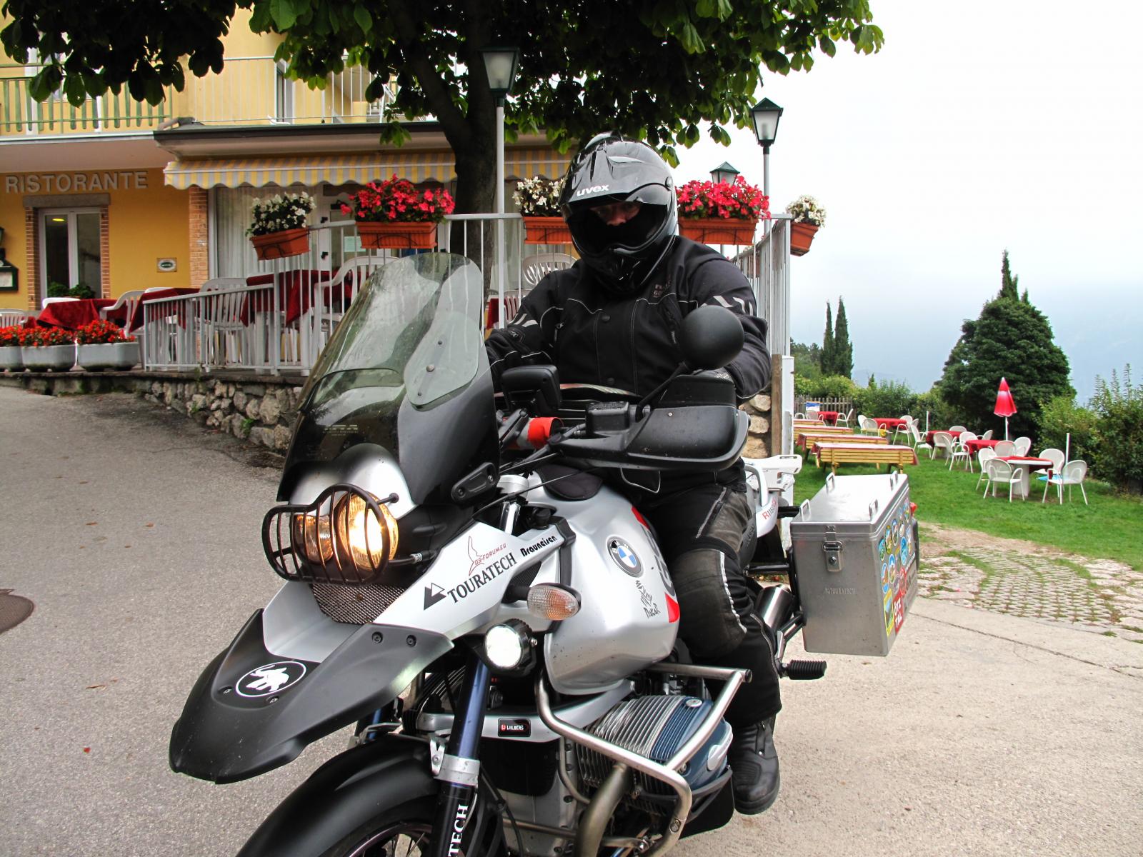

Nachdem ich häufig nachts unterwegs bin habe ich einen hässlichen XENON-Fern-Zusatz montiert (XENON Nebel gibt es m.W. ohnehin nicht). Das was die häufig montierten Nebelfunzelchen der diversen Anbieter leisten macht er "nebenher" und ich kann abblenden wenn ich nicht alleine auf der Strasse bin.
Die Lichtverteilung ist hier Zusatzleuchten (zweites Bild v.o.) zu sehen.
Zusatzlampen (TFL sind keine Zusatzlampen!) dürfen nicht gleichzeitig mit der Zündung angehen. Auch wenn das die Anbieter mit irgendwelchen Schaltautomaten suggerieren ("jaaaa, möglich ist da, doch nur in Pakistan zulässig") oder m,an die Dinger ja mit eine zusätzliche Handgriff ausschalten kann. Am "zusätzlich" kann sich der TÜV erregen (wenn er es a) bemerkt und b) bemerken will)
Legal gibt es also kaum eine Möglichkeit besser besehen zu werden. Bei mir hat sich bisher in der Praxis bewährt einfach etwas umsichtig zu fahren und mit Fehlern Anderer zu rechnen. Das hat nix mit langsam zu tun. Mein Fahrlehrer (ehemaliger Gespannweltmeister) meinte zu mir als ich den "Wisch" hatte: "Fahr' immer so als wärest Du für alle Anderen unsichtbar und jeder ausser Dir ein Vollidiot". Damals dachte ich mir mein Teil, heute weiss ich, dass er Recht hatte.
