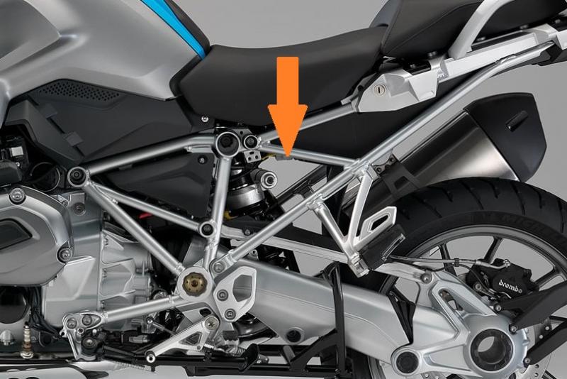

...Wenn ja, wo kommt es genau hin? ...
m.E. kann das eigentlich nur für dieses freie Dreieck sein.
Aber, ist es nicht besser, auch fürs Federbein, den Schmutz am Ort der Entstehung abzuhalten ?
Also besser den vorhandenen Innnekotflügel, Radabdeckung zu modifizieren ?
Ich denke auch das es nur da hingehören kann. Hab's mal bestellt. Das Federbein ist eigentlich gar nicht so schlecht geschützt, der Dreck spritzt mehr seitlich raus (vielleicht gerade wegen des Federbeinschutz).

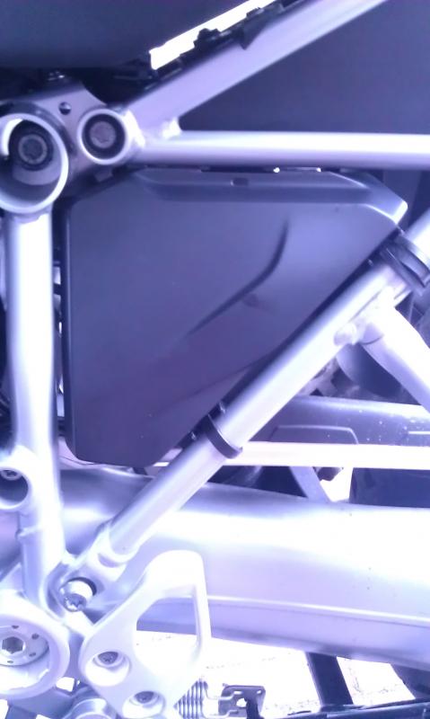

Tach
Also rein optisch finde ich den Spitzschutz absolut OK , aber die Lösung mit Kabelbinder...... naja ( siehe Bild )
Da muss ich nochmal genau überlegen , wie ich das löse .
Bild 1)
>> unter links mit original Kabelbinder , bei der rechten ein Stück U - Gummi drunter gelegt.

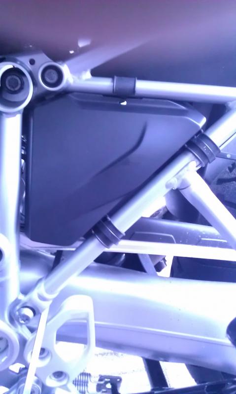

Bild 2)
>> Hier habe ich Distanzmuffen benutzt , die ich noch liegen hatte .... schon besser ;)

Ich hab's verbaut. Mangels Regen noch keine Erfahrung. Deckt aber genau den Bereich ab, aus dem bei nasser Fahrbahn bisher immer Wasser genau rechtwinklig zur Fahrtrichtung herauskam und direkt auf die Rückseite der Unterschenkel spritzte.
Anbauanleitung, hab keine gefunden.
Habe die beiliegenden Gummihalbshalen in die halbrunden Aussparungen der Plastikdeckel eingesetzt. Den Rahmen am oberen Befestigungspunkt mit dem beigelegten durchsichtigen Klebestreifen geschützt. Links ist oben übrigens ein Kabelbinder, rechts das Gummiband. Rechts muss der kleine serienmäßig vorhandene kleine Deckel ab.
Aussehen tuts gut. Hoffe es wirkt auch.

Distanzmuffen - was ist das genau - läßt sich dadurch der Spritzschutz jederzeit entfernen ? z.B. zum Putzen des Mopeds

Müsste man jedesmal die Kabelbinder abzwicken und dann wieder mit Neuen dranmachen.
Mit dem Kärcher/Kränzle/Stihl
kriegste das aber auch so sauber, auch von beiden Seiten.
