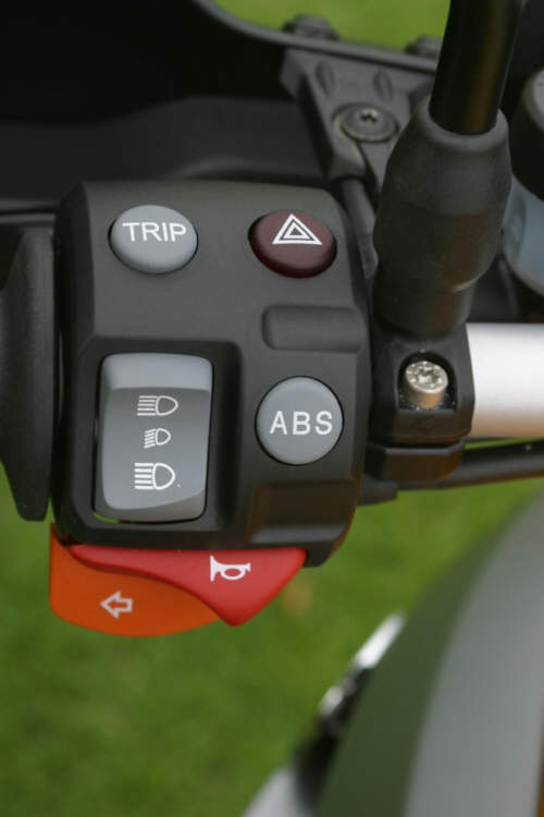

Letztes Wochenende war ich in den Bergen unterwegs, es war sehr schlechtes Wetter mit starkem Regen. Samstag und Sonntag gab es mit dem Bike dabei kein Problem, Montag nach ca. 50 km im heftigen Regen fing die Elektrik an zu spinnen. Erst gingen alle Blinker, Ausschalten ging nicht, mal blinkte es ohne mein Zutun rechts, mal links. Licht ging auch bei ausgeschaltener Zündung nicht aus. Werkstatt angefahren, dort hat man das Motorrad 2 Tage trocknen lassen, dann ging es wieder. Man sagte mir dort, dass sei ein bekanntes Problem der GS. Stimmt das? Wie kann ich für Abhilfe sorgen? Ich reise sehr viel, da ist es lästig, wenn ich nur bei Sonnenschein fahren kann.

2. Soweit ich weiß gab es mal ein Problem mit der linken Schaltereinheit. Das betraf aber soweit ich weiß nur die alte Ausführung.
Meine 05er hatte das, gabs auf Garantie neu.

Hatte ich auch schon bei meiner 2010er GS, genau die gleichen Symptome. Bei meiner wurde die rechte Armatur wegen Wassereinbruchs komplett getauscht....allerdings auf Garantie...danach bisher 30'000 km Ruhe

Bekomme ich mein Nässeproblem wirklich mit dem Tausch der Blinkerarmaturen in den Griff? Wäre toll, möchte wg. eines Wasserschadens nicht mehr im Ausland liegenbleiben.

2 - Elektrikprobleme gibt's ab und zu, aber normal ist das nicht. Regen alleine darf solche Symptome nicht auslösen...

was mich bei dem Nässeproblem wundert ist, dass nach Deinen Angaben das Abblendlicht nicht mehr ausging. Das kann m.E. nicht an der Schalteinheit liegen. An der Tachoeinheit ist unten eine Steckverbindung. Diese würde ich einmal auf Nässe prüfen.
Natürlich kann auch die Armatur selbst defekt sein. Gab es m.W. bis Bj 2006 (sicher aber bis 2005) leider häufiger. Die Blinkertaster sind mit einem kleinen Gummiring gegen Feuchtigkeit geschützt. Dieser wird leider porös und dann kommt Nässe in den Taster und die Blinker fangen an zu spinnen oder funktionieren erst gar nicht mehr.
Normalerweise müsste man die ganze Armatur tauschen. Der Lupusz aus Wien kann aber diese Taster erneuern, frage ihn doch einfach mal.

Das mit der Nässe muss Lupusz oder der :) in die Hand nehmen.
