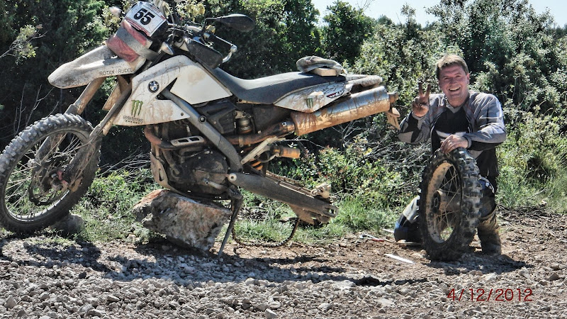

Kann ich alles nur bestätigen :D
Die Kleine kann nichts wirklich perfekt aber alles besser als ich:
