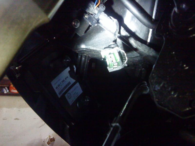

Hi,
unterm Schnabel ist mittig ein Stecker (3 polig) der wohl fürs Navi gedacht ist. Nun habe ich noch einen Stecker (2 polig) entdeckt der ist so etwa Höhe Hupe. Da ist ein grün/blaues und ein gelb/violettes Kabel dran. Weiß jemand wozu dieser Stecker gut sein soll? Und weiß jemand was die Farben bedeuten?
Oh vergessen es ist eine 09er GS

Keiner ne Ahnung wozu der Stecker sein soll:confused:

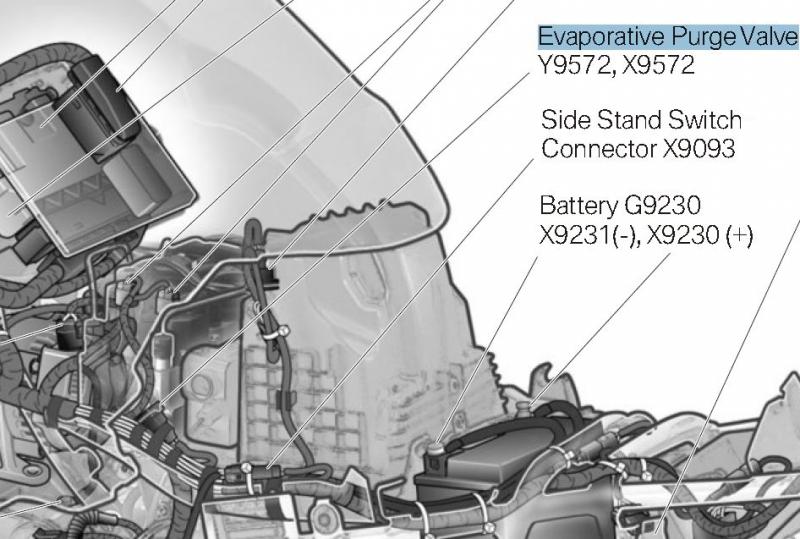

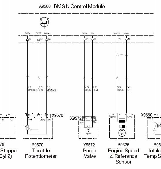

Das müsste das Kabel vom BMS-K zum Purge Valve Connector sein.
Es ist ein Blau-Grün und Gelb-Violettes Kabel.
Dieses Purge Valve, (Keine Ahnung wie das Ding auf Deutsch genannt wird) ist, soviel ich weiß, nur in den US Modellen verbaut. Dort werden die bösen Benzindämpfe durch einen Aktivkohlefilter, der bei der GSA in der rechten Tankverkleidung verbaut ist, wider zurück in den Ansaugtrakt geleitet.
Somit wäre das Kabel bei uns ohne Funktion.
Das sollte aber in DE links neben dem Tank an den Kabelbaum gestrapst sein und nicht bei der Hupe rumhängen.

danke das kommt hin mit dem Ventil. Ich habe grad den Ersatzteildienst von BMW etwas gequält und wir haben für das US Modell das passende Gegenstück zu dem Stecker gefunden, es ist dieses Benzindampf Ventil. Allerdings sitzt der wirklich rechts (in Fahrtrichtung) so im Bereich der Hupe. Evtl. ist das bei der Adventure anders!?
Jetzt müsste ich nur noch wissen ob da dauerstrom drauf ist oder ob das während der Fahrt irgendwann mal abschaltet...???

Nun, da das Ventil vom Motormanagement gesteuert wird, ist da sicher nicht ständig Strom drauf, sondern je nach Bedarf. Zum Betrieb von Zubehör sicher nicht geeignet!
Das Ventil sitzt auch vorne rechts. Aber da die deutschen Modelle das Ventil nicht haben, wird der Stecker links am Tank angebunden.
