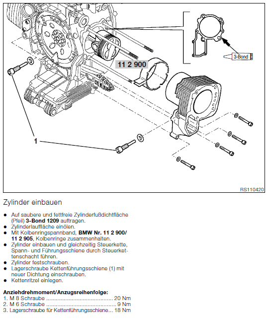

Hallo
Beim Kollegen schwitzt auf der rechten Seite der Zylinderfuß etwas, gibt es dafür eine Dichtung?
Kann irgendwie im Netz nichts finden!
Also nicht der Kopf sonder der Fuß!
Danke schonmal für alle Antworten!

Hallo
Ich gehe mal von ner 11er aus.Da gibt's keine Dichtung;nur Dichtungsmasse, z.B. Dirko:).

Ja ist ne 11er. Deswegen hab ich keine Dichtung gefunden.
Danke dir vielmals.
