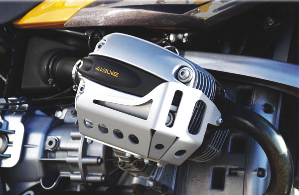

(Ja es war noch Eis, Ja da sollte ich nicht sein, ja ich hab nicht aufgepasst, ...... ;-) ), suche ich einen neuen Zylinderschutz. Jetzt hab ich mal so gestöbert und ich muß sagen die Alu würden mir eh besser gefallen.
Und wenn ich mir mal das Bild so ansehe würde ich mal sagen, das man den auch selber machen kann.

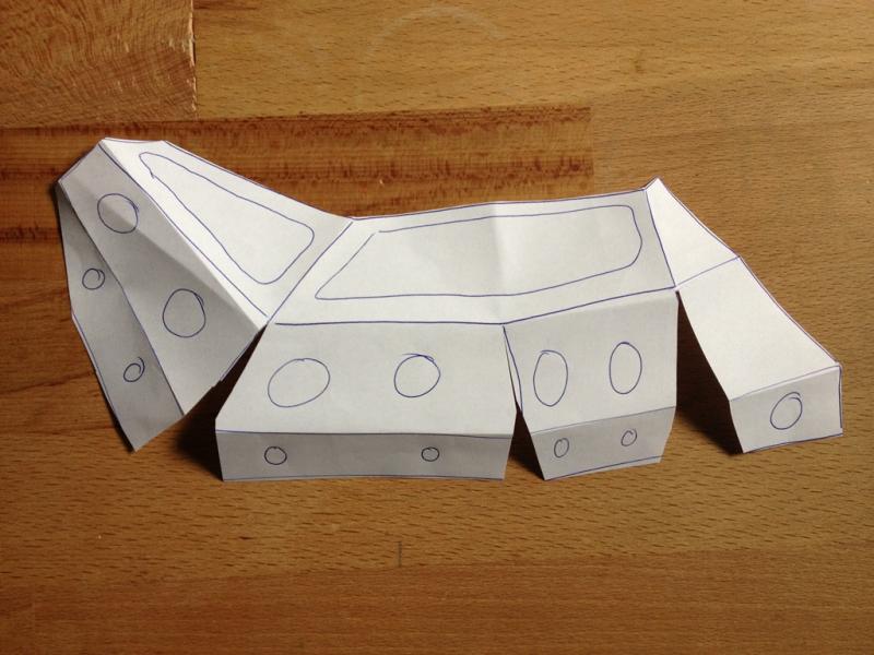

So, hab mal eben einen kurzen Test aus Papier gemacht. Ist der TT Schutz einer 1200, aber das sollte egal sein.
Sollte funktionieren. Wichtig ist die Grundform und dann die Abkantung. Durch die Kantung bekommt das ganze seine stabelität.
Unter dem Schutz wird ein Alubügel angepasst und dann verschraubt.

Je stabiler der Schutz wird und je besser er den Deckel schützt, desto mehr werden die Kräfte auf den Z-Kopf abgeleitet.
Für mich erhebt sich da die Frage: Will ich lieber einen zerschraddelten Deckel oder einen defekten Kopf/Zylinder.
gerd
gerd
diese Aussage kann ich voll unterstützen.Wenn Du den Schutz so stabil machst das er nicht mehr nachgibt verteilt sich die Kraft auf andere Punkte und das ist halt der Zylinderkopf als nächstes Bauteil an dem der Schutz auch befestigt ist.Der originale Plaste Bh ist da schon ganz gut und optisch past das auch, ist jedenfalls meine Meinung. Ich selber finde den Sturzbügel von Wunderlich optisch gelungen, aber beim Sturz/Umfaller könnte man ein größeres Problem haben. Ich denke da an die Befestigungspunkte am Motor und deshalb bleibt er auch ab.

Also die Punkte nehm ich gerne auf. Das mit der Kraftverteilung klingt schlüssig.
werd also beim material nicht zu stark bauen.
Es soll ein ja nur ein "schrammschutz" werden, und nicht die kräfte auf den motor verteilen.
Mal sehen sehen, ich fang einfach mal an.
Dirk

So aktueller Zwischenstand.
Habe einige Anmerkungen von euch mit aufgenommen und den Zylinderschutz angepasst. Materialstärke verringert damit sich der Schutz verformt und die Kräfte nicht weitergeleitet werden. Einfache Bauweise. Habe mit unserem örtlichen Metallsonderbauer gesprochen. Er macht für uns in der Firma Sonder und Umbauten. Ich erstelle ihm eine Vorlage in DWG und er kann somit die Teile komplett automatisiert vorfertigen. Gebogen werden sie dann von mir.
Grob überschlagen komm ich auf einen Preis von ca 20 Euro für beide. Okay da ist meine Arbeitszeit nict mit dabei aber egal.
Für den Preis schraub ich mir nach jedem Umfaller neue hin.
