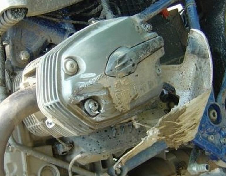

Hi
Die Al-Schützer nützen genausoviel/-wenig. Die dünnen Steglein können die Kraft nicht aufnehmen und so verkratzen sie die darunterliegenden Mg-Deckel.- Das Fabrikat spielt kaum eine Rolle

... und ausserdem ist Alu weich und es verhakt sich bei Rutschern mit dem rauem Asphalt, was die Folgeschäden noch schlimmer machen kann.
Alles was schützt ist massiver - und das wollen die meisten eben darum nicht. Ist ja in Ordnung. Aber wie man glauben kann das sowas wie diese BMW Dnger schützen soll, und dann noch 100 Euros dafür auf den Tisch knallt ... ehem, dazu fällt mir niGs mehr ein.
Besser sind solche mit Gleitern, oder solche ganz aus Faserverstaerktem Plaste. Oder eben was viele nicht wollen - Sturzbuegel. Die schützen garantiert bei Umfallern und auch bei vielen Arten von Rutschern. Die sind meist wirkungslos, wenn man wogegen knallt, einem Bordstein z.B.. Auch hier gilt: Ueber die BMW Originale kannste 'nen Ei schlagen.
