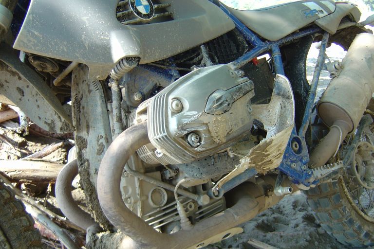

Hi Micha,
soviel zu dem von dir angesprochenen Schutz.(siehe Pic)
Den Orginalen finde ich auch im Moment
noch am besten.
Habe Ihn nachdem er abgerissen war mit Blechen verstärkt,seitdem ist Ruhe.
Peter
