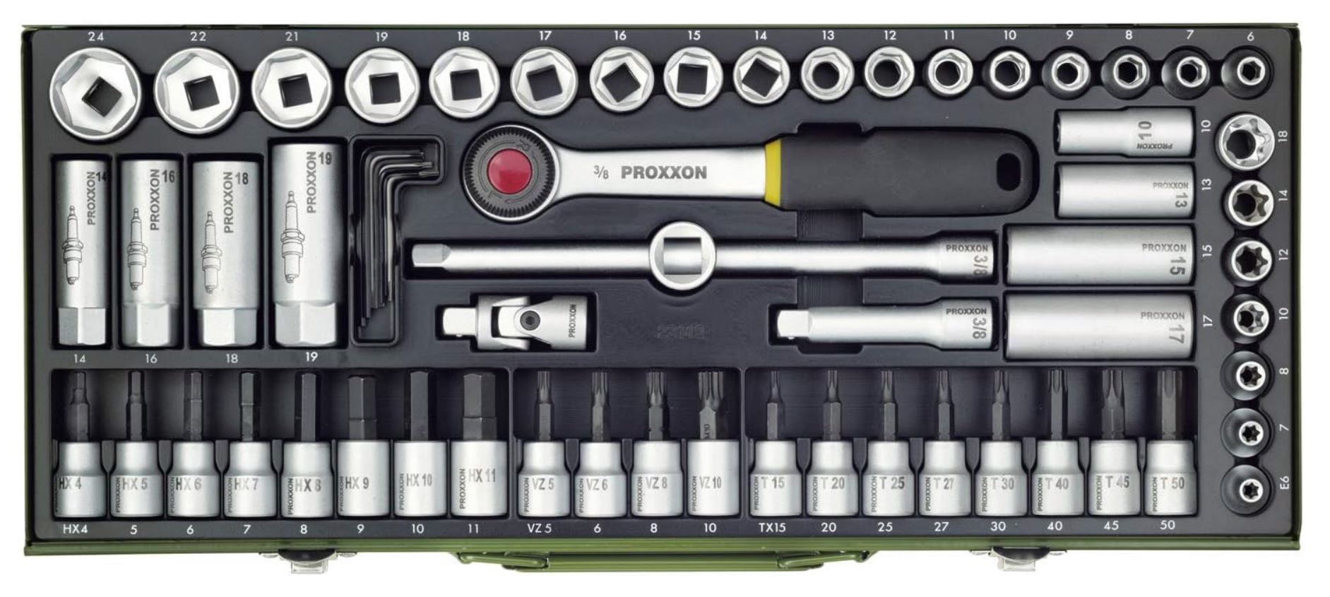

Zum Werkzeug: Ich bin kein Freund von irgendwelchen fertigen Sätzen. Irgendwas fehlt immer. Wenn doch, scheint Proxxon für den gelegentlichen Gebrauch ganz brauchbar.

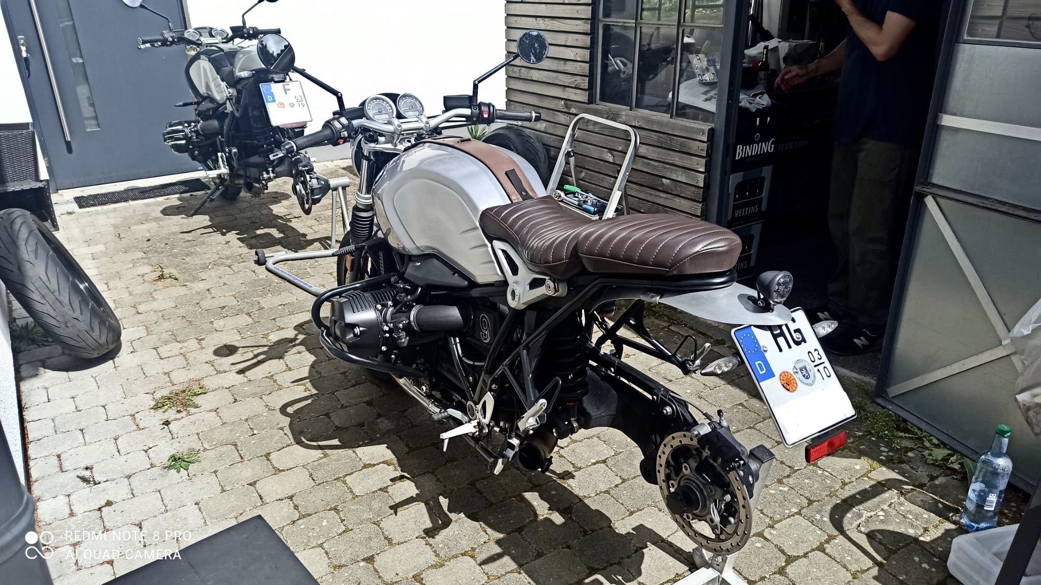

PS: Solltest du aus irgendeinem Grund deinen Reifen in Frankfurt oder Umgebung aufziehen lassen wollen, kannst du auch gerne vorbeikommen und ich baue dir das Rad aus und nachher wieder ein. Hab alles da.
Gerade erst letzten Samstag zweimal ganz große Wartung bei meiner nineT und der eines Freundes gemacht. Quasi in Reihe.

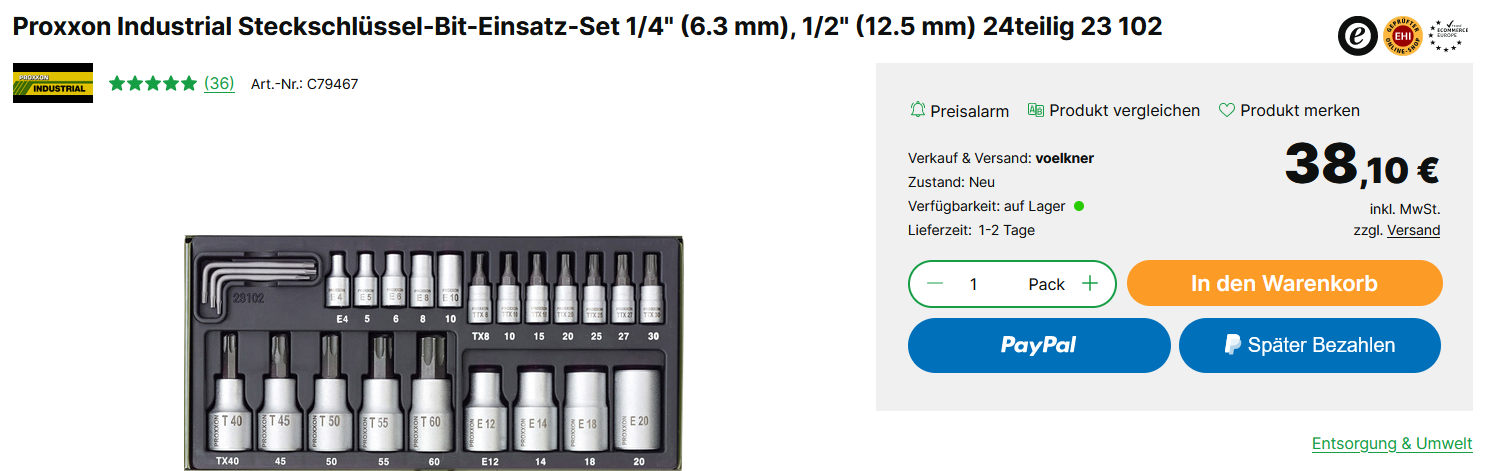

Das Proxon-Set schaut gut aus, allerdings ist ein TX50 mit 3/8""-Antrieb so semi.....
Mit der recht kurzen Knare sind 60 Nm da schon sportlich.
Ich nehm daher lieber das zur Hand:
denn mit der 1/2" Knarre hat man da mehr Dampf. :)
