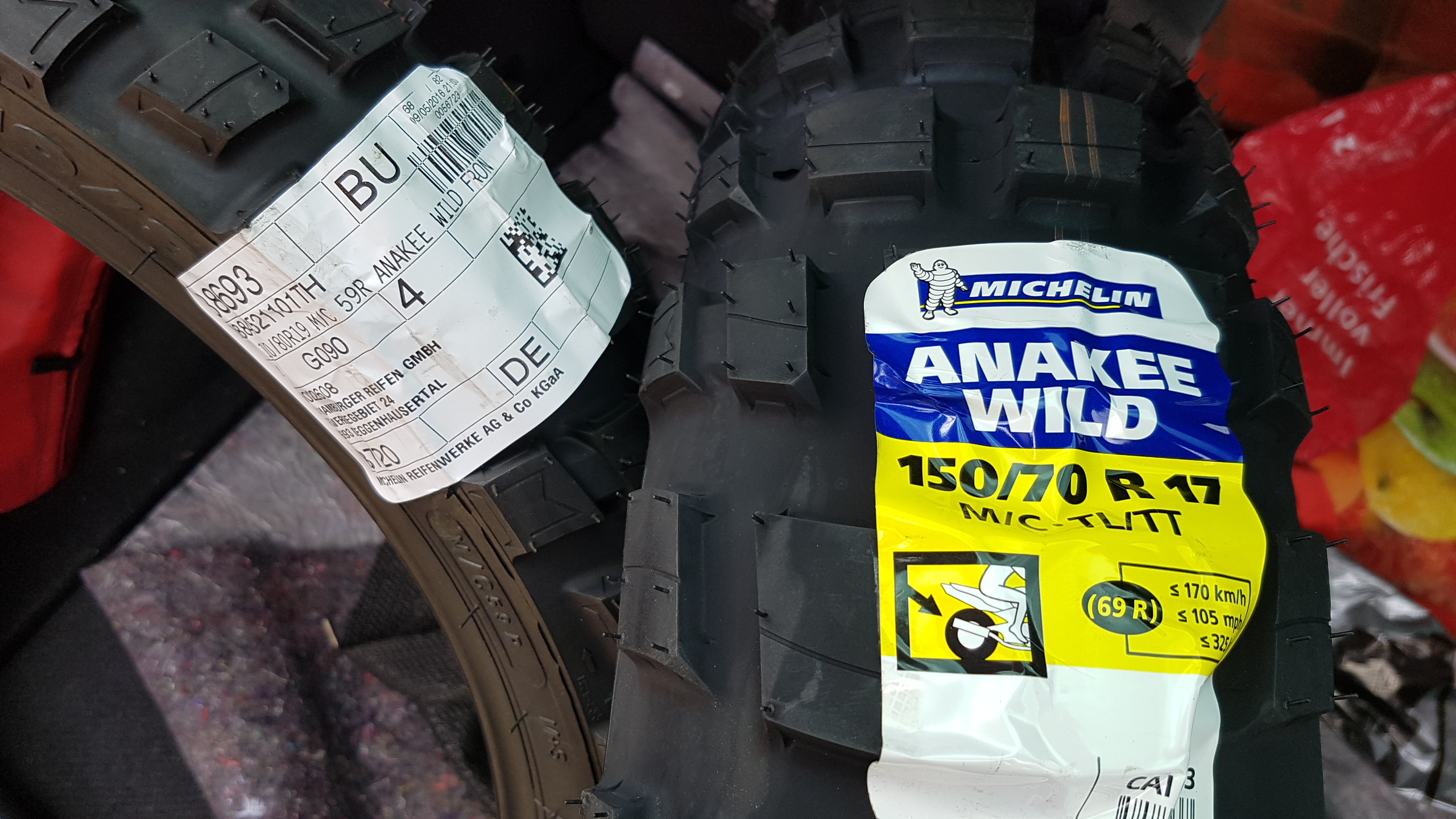

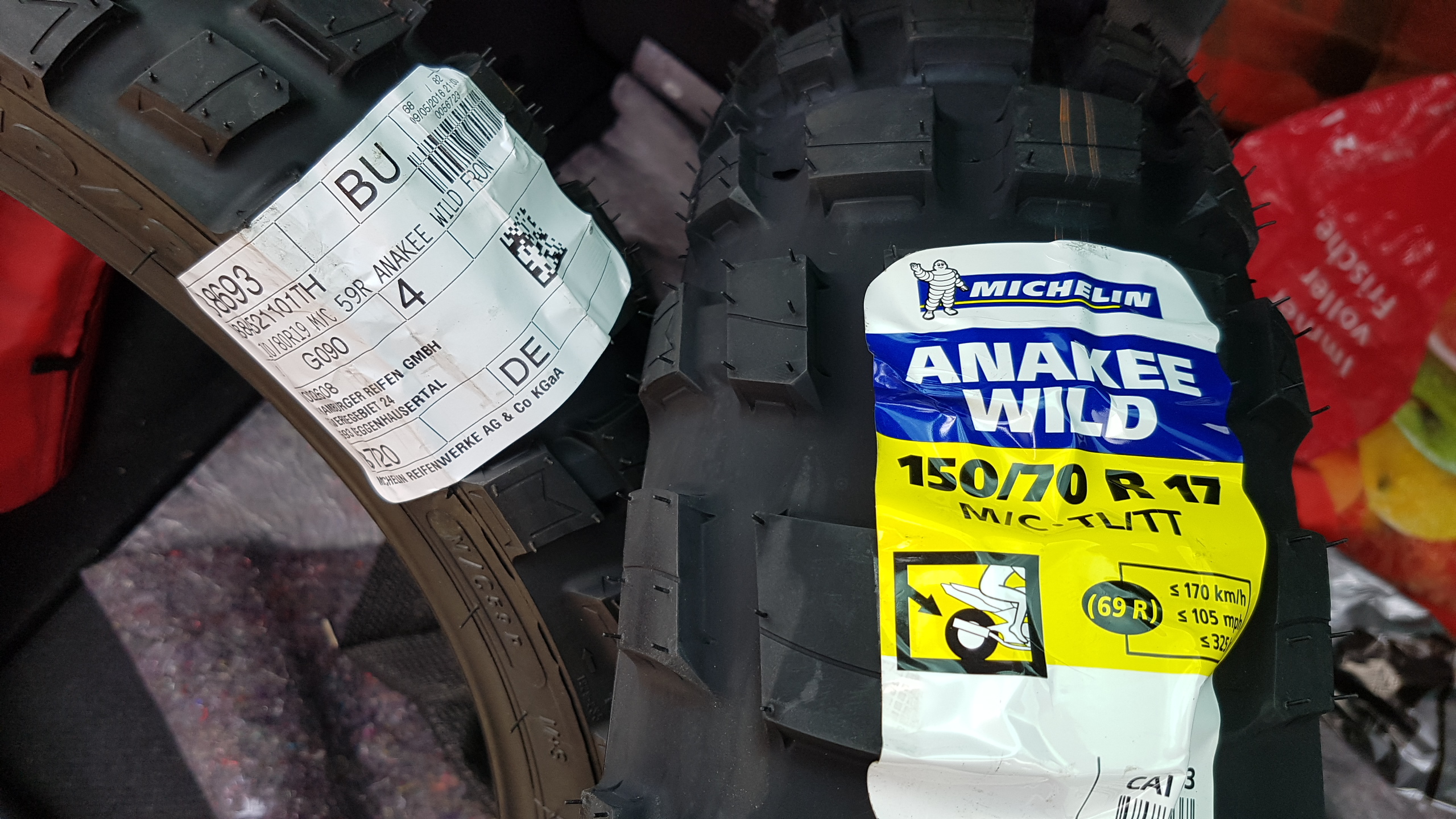

ich hab für den satz gestern beim händler 225 € bezahlt :(- falls aber jemand will - bei interresse mit preisvorstellung PN an mich (ich sehe bei mopedreifen den satz für 193 € drin stehen inkl versand) - ich hab die reifen für meine ADV bestellt vor einer woche, abgeholt, aber das motorrad heute auch verkauft :confused:

Mit Schwedengold fährt sichs gleich besser ... ;) wie ich sehe ...
Ja, deutlich. Aber das ist ein ganz anderes Thema.
Nur so viel. Wer das einmal gefahren hat, und gerade ein Mechatronic, wird wohl trotz des exorbitanten Preises nicht mehr darauf verzichten wollen. Oder er hat ein noch unsensibleres Popometer als ich.
