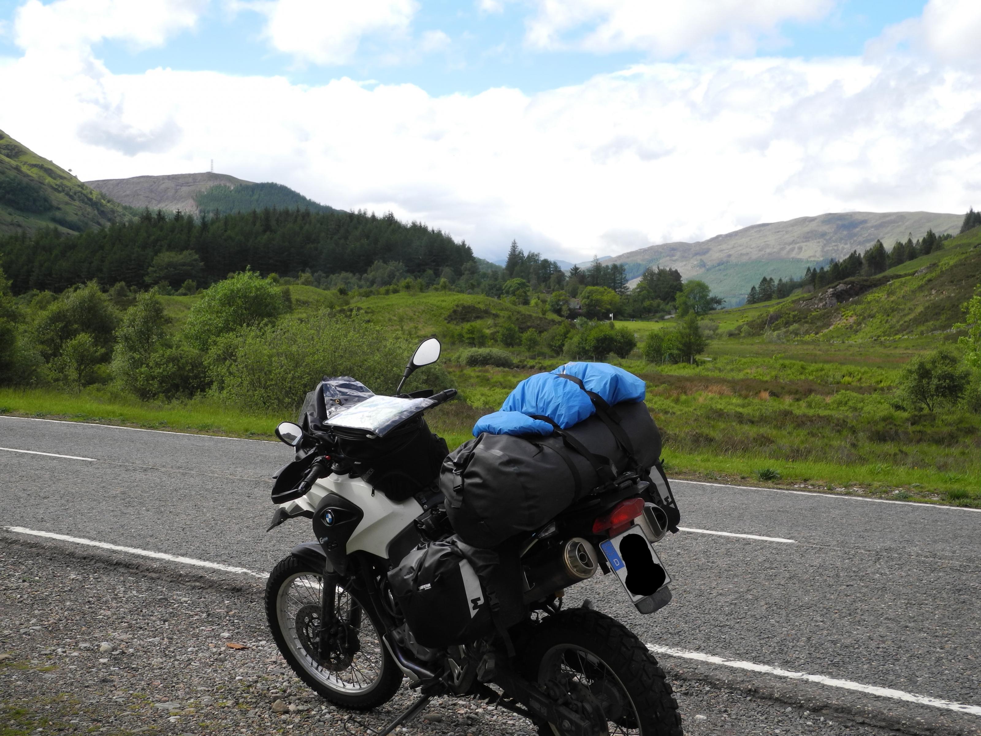

Ich habe weiteres Zubehör und zwar die Gepäckträgerverbreiterung von Touratech angebaut.
Weiterhin habe ich die Heidenau K60 Scout montiert, wie im obigen Thread schon erwähnt.
Beide Modifikationen haben sich wirklich gelohnt. Meine Gepäckrolle saß auf meinem Schottland Urlaub viel besser auf dem Gepäckträger ohne zu verrutschen.
Hier mal mein Muli im Clen Coe mit allem Gepäck:
