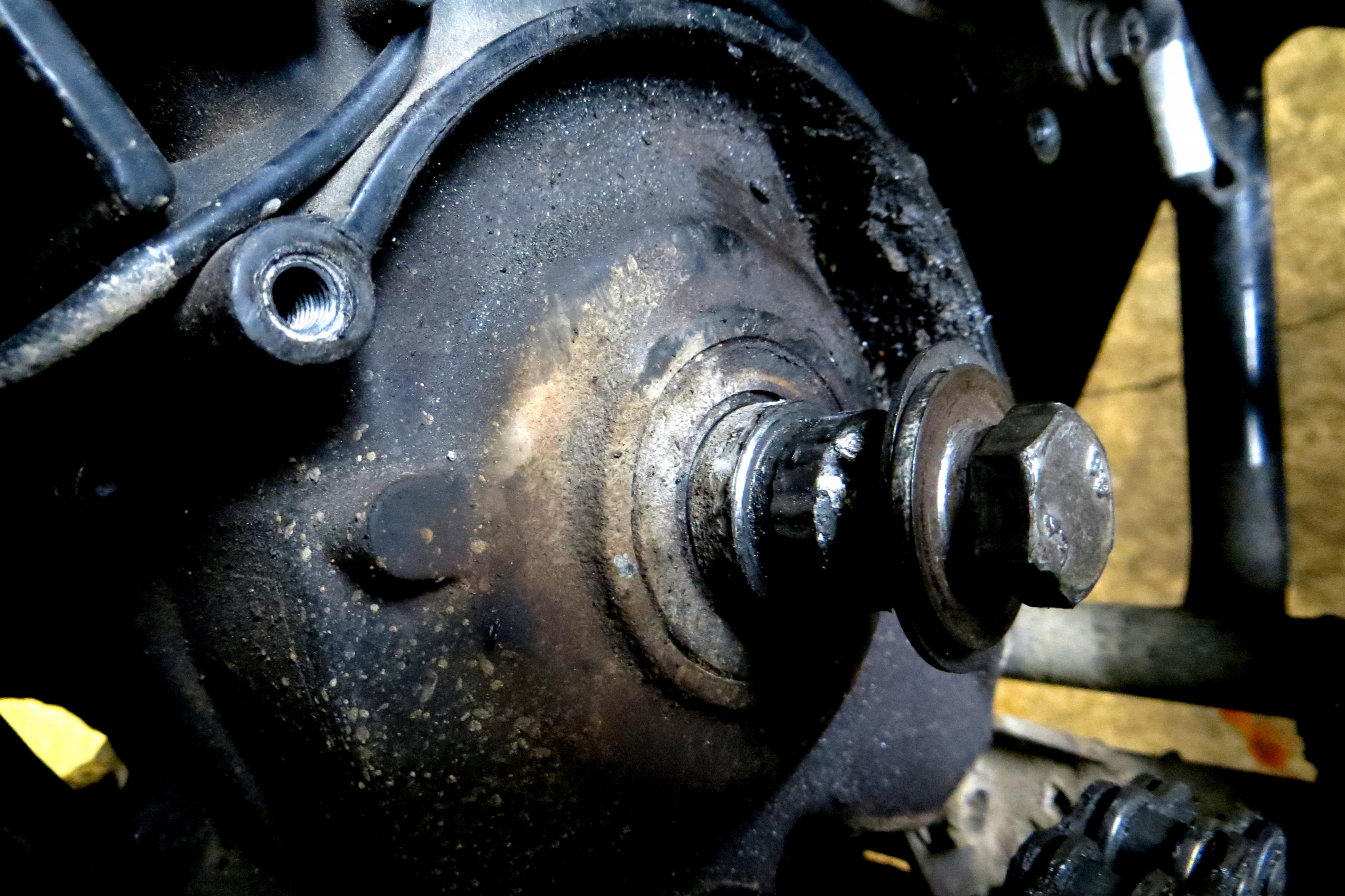

Hallo Günther - danke für die tollen Bilder - das ist ja der Hammer - habe so etwas in 21 Jahren Motorrafahren nicht gesehen - bin beeindruckt - aber bicht falsch verstehen - das kann soll und darf nicht passieren. Ist vermutlich ein Materialfehler - aber zweimal finde ich bedenklich. Ich kann nur für Dich hoffen, dass alles gut repariert wird und die nächste Welle besser ist und normal ihren Dienst tut.
Alles Gute - Gruß Holger.
Gelöschtes Mitglied 4179
...... aber der Ärger, den man damit gehabt hat, und das ungute Gefühl, welches jetzt immer mitreist, ist mit nichts wieder gut zu machen.
So etwas darf nicht passieren - so etwas ist für mich unentschuldbar und ich kann nur hoffen, dass sich hier BMW ganz, ganz, ganz viel Mühe gibt, hier wieder einen Ausgleich zu schaffen!
Wenn ich daran denke, dass so etwas irgendwo in den Bergen in Albanien passiert wäre ..... . Also ich könnte mit der Maschine nie wieder auf Tour gehen.
Gruß Kardanfan

Hallo Kardanfan !
Natürlich ist es nachdem 2. Mal / selber Schaden angesagt, der Sache auf den Grund zu gehen. Ich vertraue da auf meine Werkstatt / Krug Bernstein und die haben natürlich größtes Interesse, die Sache in Ordnung zu bringen.
Natürlich ist so ein Schaden mit Ärger verbunden, es war der 2. teilweise versch... Urlaub heuer. Ich bin dankber, daß der Schaden jeweils in einer infrastrukturell brauchbaren Gegend war, und nicht irgendwo auf marokkanischen Atlaspisten oder in den albanischen Teth Bergen ohne Handyempfang.
Ich bin auch dankbar, daß meine liebe Sozia die 2 Geschichten meckerfrei und liebevoll durchgestanden hat, in solchen Situationen merkt man, wen man sich als Partner gesucht hat.
Wenn die Geschichte aufgeklärt ist, wird ich entscheiden, ob ich die Sertao ( die ich genau für meine Bedürfnisse ausgestattet habe ) weiter mein Schottergaul bleibt, oder ob ich eine Kati 690 R oder Yamaha 660 mir suche.
LG Günther

Hallo Günther - Holger hier - gibt es schon etwas neues von der Sertao Getriebewelle ?
Gruß Holger.

Hallo Holger !
Nix Neues, Materialprüfung, dann Freigabe der Reparatur oder Streiterei, wer es zahlt.
LG Günther

Hallo Günther - Holger hier - lange nichts neues mehr gelesen - wie geht es Dir ? - gibt es schon irgend etwas neues von Deiner Sertao mit der Getriebewelle ? - Alles Gute und eine schöne Saison wünsche ich.
Gruß Holger.

Hallo Holger !
Danke, mir geht's soweit gut, nachdem ich ja mit der 1150er an schönen Wintertagen fahren kann.
Die Sertao ist nach wie vor in der Werkstatt, da gabs zwischenzeitlich einen Werkstatt - Konkurs und seit Jänner eine Neuübernahme, was die Geschichte nicht gerade beschleunigt hat. Wers zahlt, wird auch noch diskutiert.
Na, vielleicht kann ich dann im Februar "schon" wieder mit der Seertao fahren und mit den TKC 80 unsere schönen Au- und Waldwege unsicher machen. Macht auch bei Schnee damit Spaß !
Dir auch eine pannen- und sturzfreie, geniale Saison, schönes Kurvenkratzen auf griffigen Straßen und Tracks !
LG Günther
