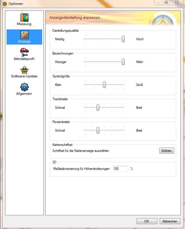

Hallo Salem
Ich bin gerade dabei eine Skandinavien Tour zu planen und hatte immer das gleiche Problem wie du. (Laptop & Win7).
Gerade wollte ich das Problem nochmal nachvollziehen und siehe da, es funktioniert so wie es soll.
Wie schaut es bei dir genau aus? Bei mir war es immer so, dass nachdem ich aus Basecamp die Ansicht bei Google Earth zum 2. mal angewählt habe, die Sicht in einem Art "Flugmodus" irgendwo zwischen den 1. und 2. Punkt gewandert ist. GGEarth schließen war die einzige Möglichkeit den richtigen Bildschirmausschnitt zu erhalten.
Ich habe kürzlich die Anzeigeeinstellungen verändert. Vielleicht wars das - glaub ich aber nicht...
Bei Google Earth habe ich nichts gemacht.

Salem
Salem
13.03.2010
684
zu Hause im Norden der Republik
R1200GS Triple Black
Hi und Guten Abend nach Brasilien (oder aber besser Guten Tag, sooo spät ist es ja noch nicht bei euch) :-)
Hallo Salem
Schöne Grüße aus Brasilien.
Roland
Bei mir ist es anders. Ist GE geschlossen, dann öffnet Basecamp GE und zoomt auf den gewünschten Ausschnitt. Wechsel ich wieder zurück und versuche über Basecamp einen anderen Ausschnitt in GE aufzurufen, wechselt der Mac zwar zu GE, behält jedoch den alten Ausschnitt.
Schließe ich jedoch vor jedem Wechsel GE, dann wird jedesmal GE mit neuem Ausschnitt neu geöffnet.
