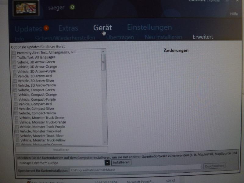

nachdem hier immer wieder von den großen Schwierigkeiten zu lesen ist, wurde ich neugierig und habe mich entschlossen die Karten 2014,10 über mein KartenAbo auf meinen PC mit Map Source und baseCamp, und den Zumo 660 runterzuladen.
Eigentlich ganz einfach habe ich gefunden und so schnell wie bei keinem aller bisherigen Kartenupdates.
Als ersten den GarminExpress geladen. Der zeigt einem, wenn man über my Garmin gegangen ist, was es neues zum Runterladen gibt. Soweit sollte dann alles klar sein.
Dann geht man auf den Menüpunkt Geräte (siehe erstes Bild) da kommt man ganz leicht weiter, brauch ich deshalb nicht extra erwähnen.
Wenn man schon mal eine vorhergehende Version geladen hat, dann geht er davon aus, daß man die gleiche Auswahl wieder treffen will und gibt sie vor.

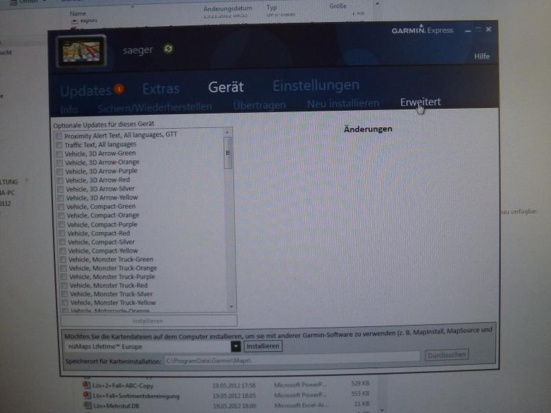

Danach geht man auf den Menüpunkt Erweitert (siehe Bild 2) und kann da links noch anklicken was man dazu runterladen will.
Im Bild 3 sieht man nun unten die Zeile stehen: Möchten Sie die Kartendateien auf ihren Computer installieren..... usw. das heißt nix anderes, daß man die Karten auch auf dem Computer in Mapsource und Basecamp haben will.
Das kann man übrigens auch noch anklicken während der Garminexpress bereits die Karten für auf den Zumo lädt.
Das ganze so schnell wie noch nie, obwohl an meiner "Leitung" nix verbessert wurde.
Sollte dieses Prozedere schon allgemein bekannt sein, dann hab ich die Beiträge zu diesem Thema wohl missverstanden, aber vielleicht hilfts ja doch was.
