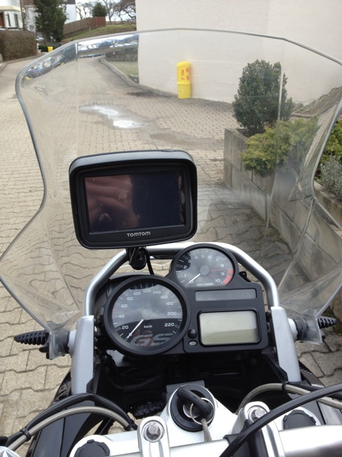

@ ibe-baer
so schaut es aus und ich bin sehr zufrieden
Wie man sieht ist das Navi am hinteren Bügel mittels RAM Mount Halterung montiert
Da war schon vorher mein altes Garmin 2650 dran und das war deutlich schwerer und hielt dennoch auch im Gelände bombenfest
Als Headset habe ich das Midland BTX2
iPhon ist gepaart, Adressen sind auf dem Navi und mit Headset gekoppelt.
Flutscht alles wie geschmiert
