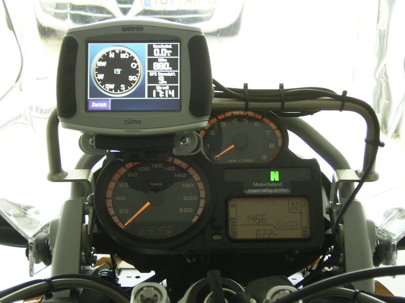

bei mir schauts so aus mit Touratechhalterung
- - - Aktualisiert - - -
da müßte ein CanBus Stecker unter dem Scheinwerfer sein, da kann man ein Navi anschließen, zumindest ist das bei der normalen 1200er so
Hab das Zümo auch an den Stromanschluß unter dem Scheinwerfer angeschlossen.
