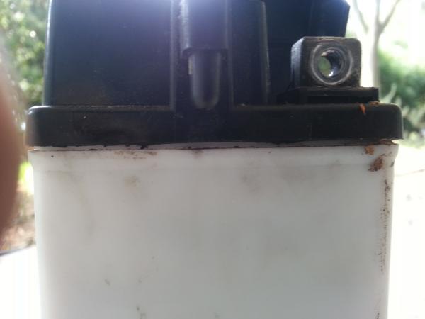

Da muß ich nochmal schaun... vielleicht ist der Schlauch g........rt auf die andere Seite verlegt worden und
abgeknickt oder so. Das würde auf alle Fälle mehr Sinn machen...
Beba
10.07.2014
50
R1150GS
Da muß ich nochmal schaun... vielleicht ist der Schlauch g........rt (nicht sauber) auf die andere Seite verlegt worden und
auf diesem Anschluß ist im Neuzustand der Batterie so ein Abdeckproppel drauf ..
An den hatte ich auch schon gedacht.. aber Gugs du:20140928_135459.jpg
Da war keiner drauf.
Frosch'n
Frosch'n
08.11.2008
13.265
ja ... schaut gut aus ... wenn man die Bakterine so weit ankippt das der Ablauf mit Flüssigkeit bedeckt ist sollte da was rauskommen ... kann ja auch von innen dicht sein ... oddr Produktionsbedingt gar kein Loch vorhanden ... in der heutigen Zeit ist alles möglich .... kann auch sein das die nicht vernünftig mit dem Oberteil verschweißt ist (Ultraschall) dann sabbert sie an der Trennfläche zwischen Unterteil und Oberteil, was schon bei Kurvenlage möglich wäre.
Der Spalt zw. Oberteil und Unterteil schaut komisch aus ... hab ich so noch nicht gesehen .... die waren immer bündig aufeinander
Frosch'n
Frosch'n
08.11.2008
13.265
schmeiß das Teil in die Tonne und verbaue eine vernünftige Hawker PC680 und gut is .... ich würde auch die Seite wo sie gesabbert hat im Auge behalten, Spätfolgen sind nicht auszuschließen
Beba
10.07.2014
50
R1150GS
Die Hawker ist schon drinn.. ;)
