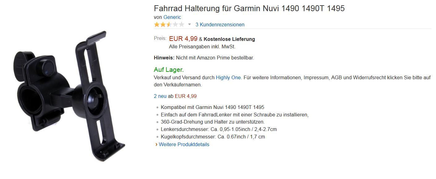

gleiches Mopped - folgende Lösung:
den "Plastikschutz umd die Stabistrebe aufgemacht, das Teil an die Strebe montiert (Gartenschlauch eingeklemmt) Plastikschutz ein wenig ausgeschnitten (an der Verschlusstelle bei dem Klett/Flausch-Verschluss) - fertig
Wenn ich es nciht brauche wirds nach "hinten" weggedreht - sonst halt zu mir her - NAvi dran und (wenn´s sein muss Strom) und los gehts - Navi Garmin Nüvi 150 ...
viele Grüße
Robert
P.s. Bilder auf Wunsch...
