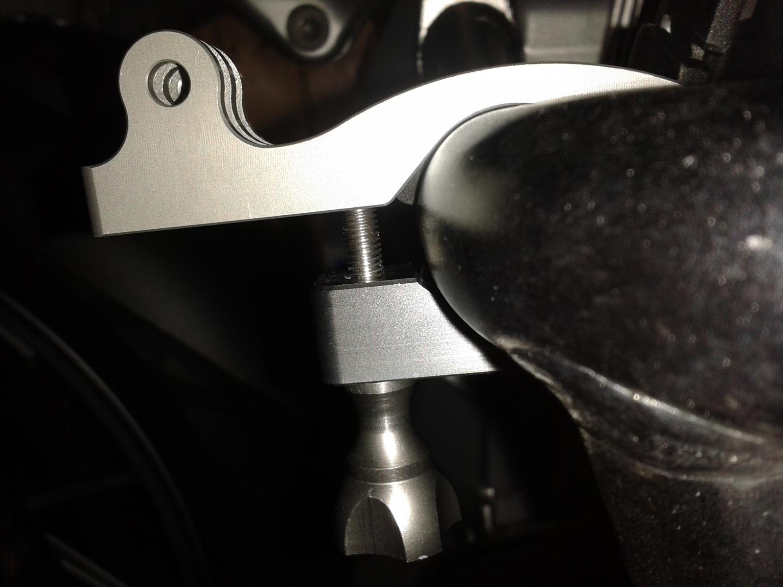

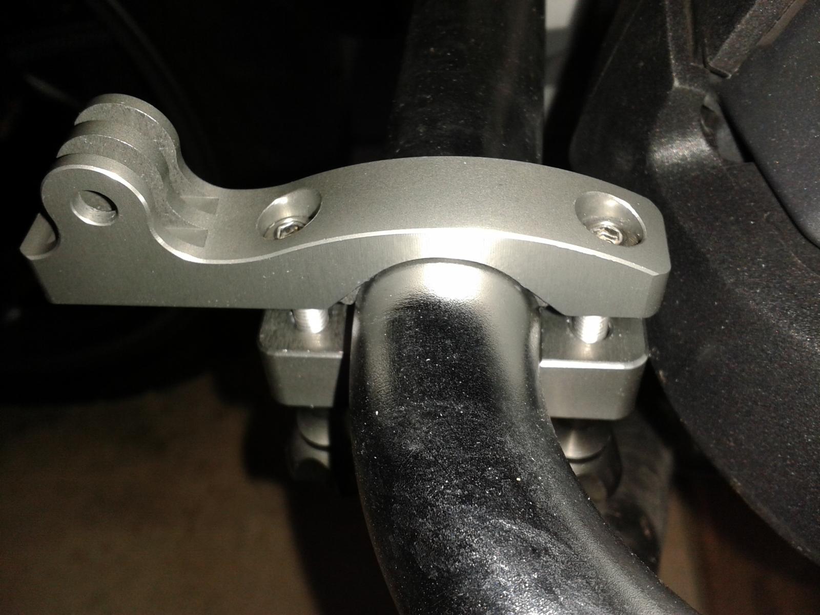

Hi Mimi,
also wenn ich dich richtig verstanden habe, hast du einfach das M5 Gewinde in das 1/4 Zollgewinde reingeschnitten.
Viel halten muss die Verkleidungsschraube ja nicht. Wie sieht denn das M5 aus. Tragen die Gewindegänge ausreichend?
Ein Foto mit Nahaufnahme der Gewindestange wäre prima.
Noch ne Frage: Wo hast du die Gewindestange her. Kann man einer 1/4 Zoll Schraube einfach den Kopf absägen?
Axel
Moin Axel,
bei Louis gibt es ein ganzes Sortiment für 30€. Musst nur etwas Pfeilen damit du den Gewindeschneider rauf bekommst und das war es schon. Vorher die Zollmutter rauf. Zum Schluss nur noch den Kopf absägen und fertig.
