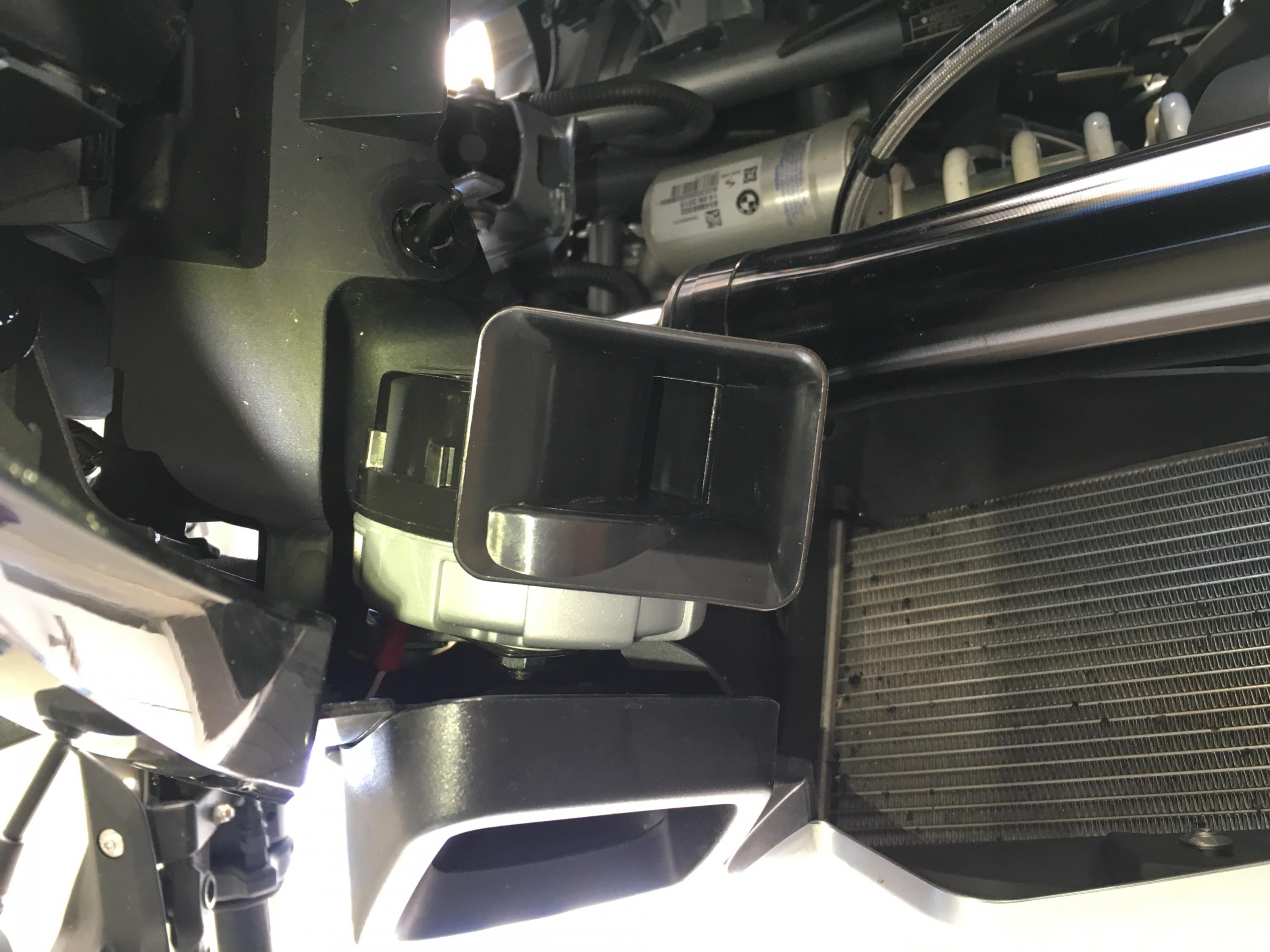

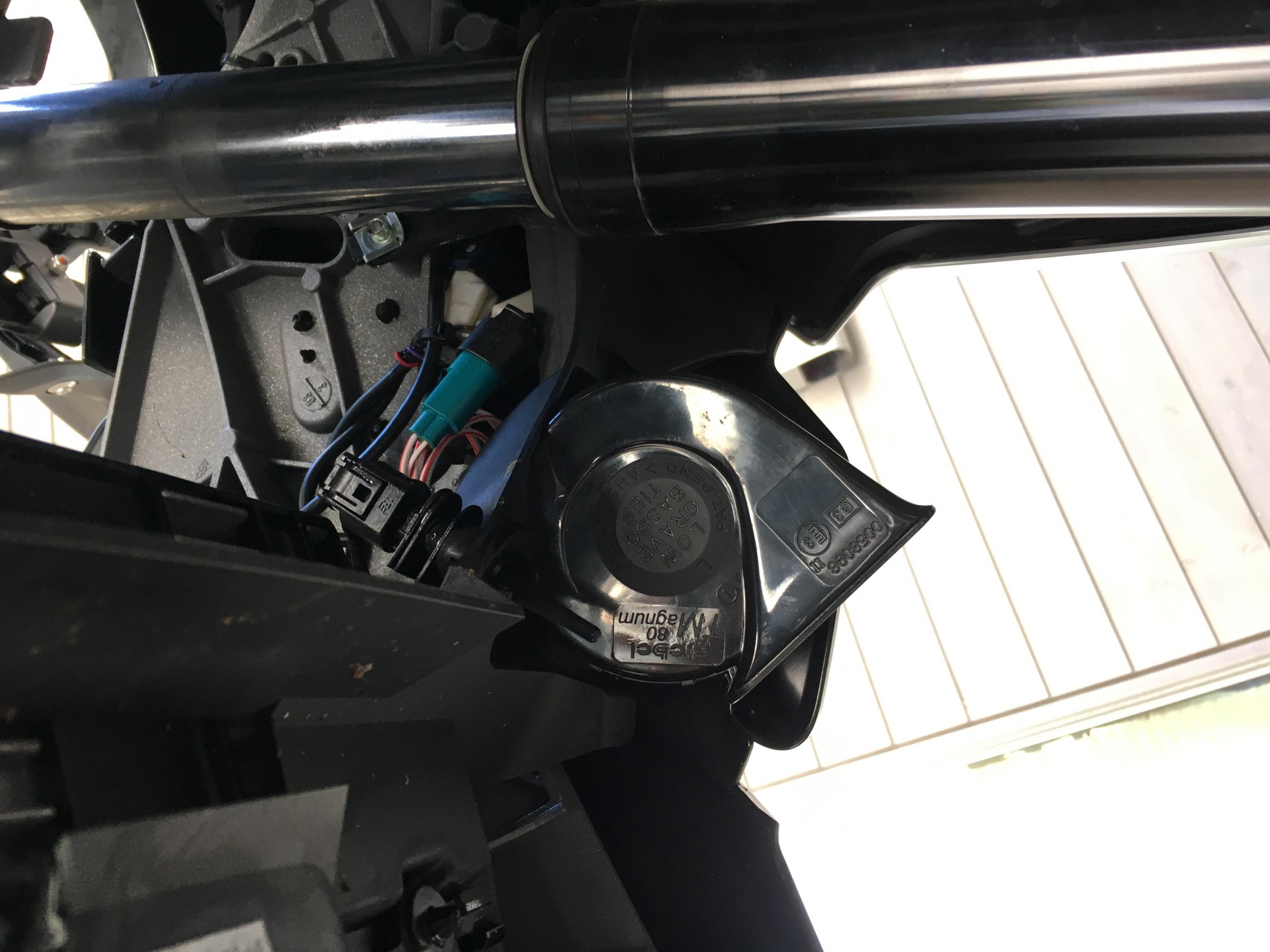

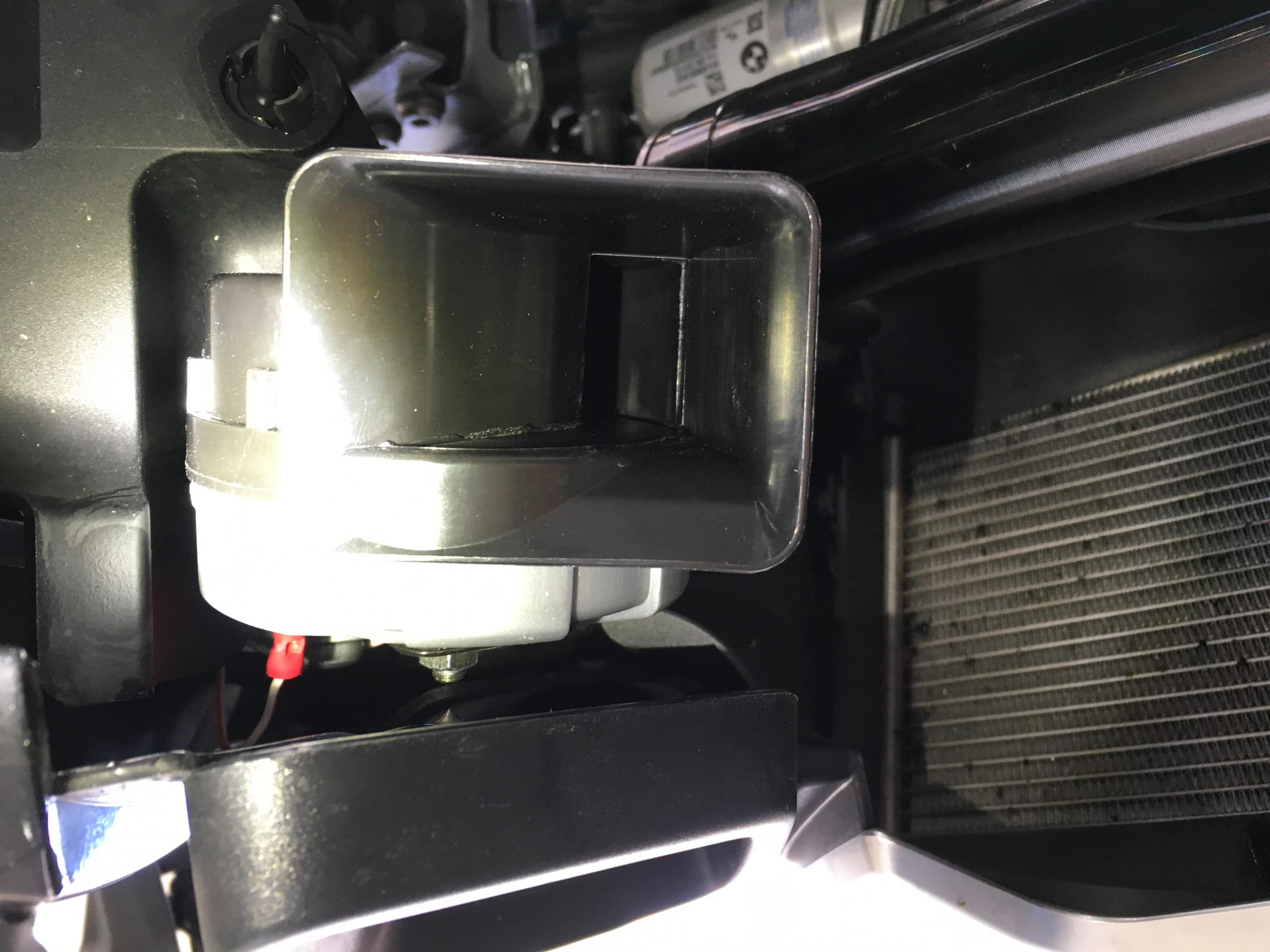

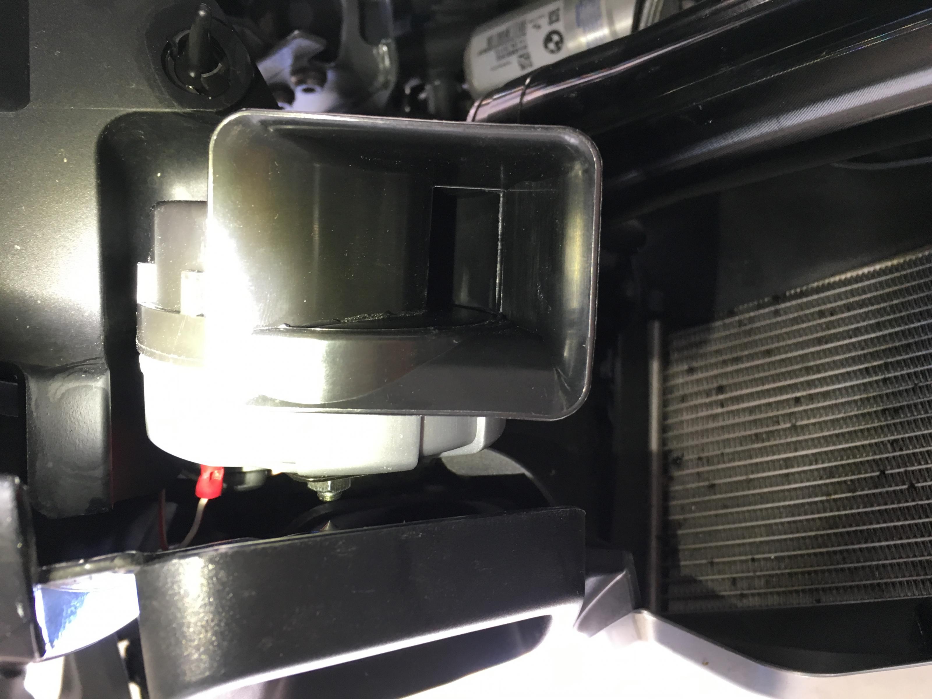

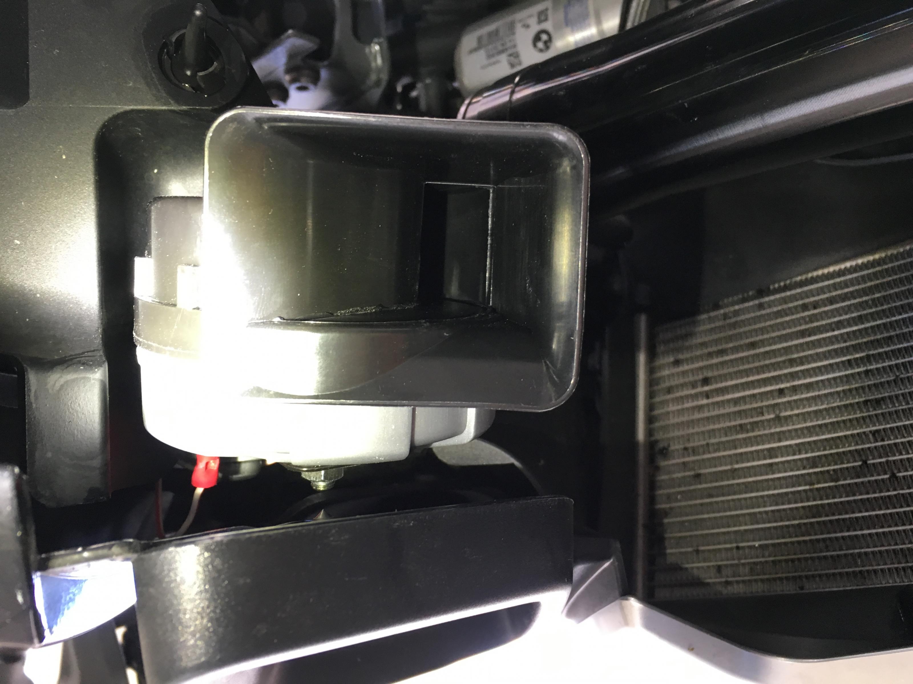

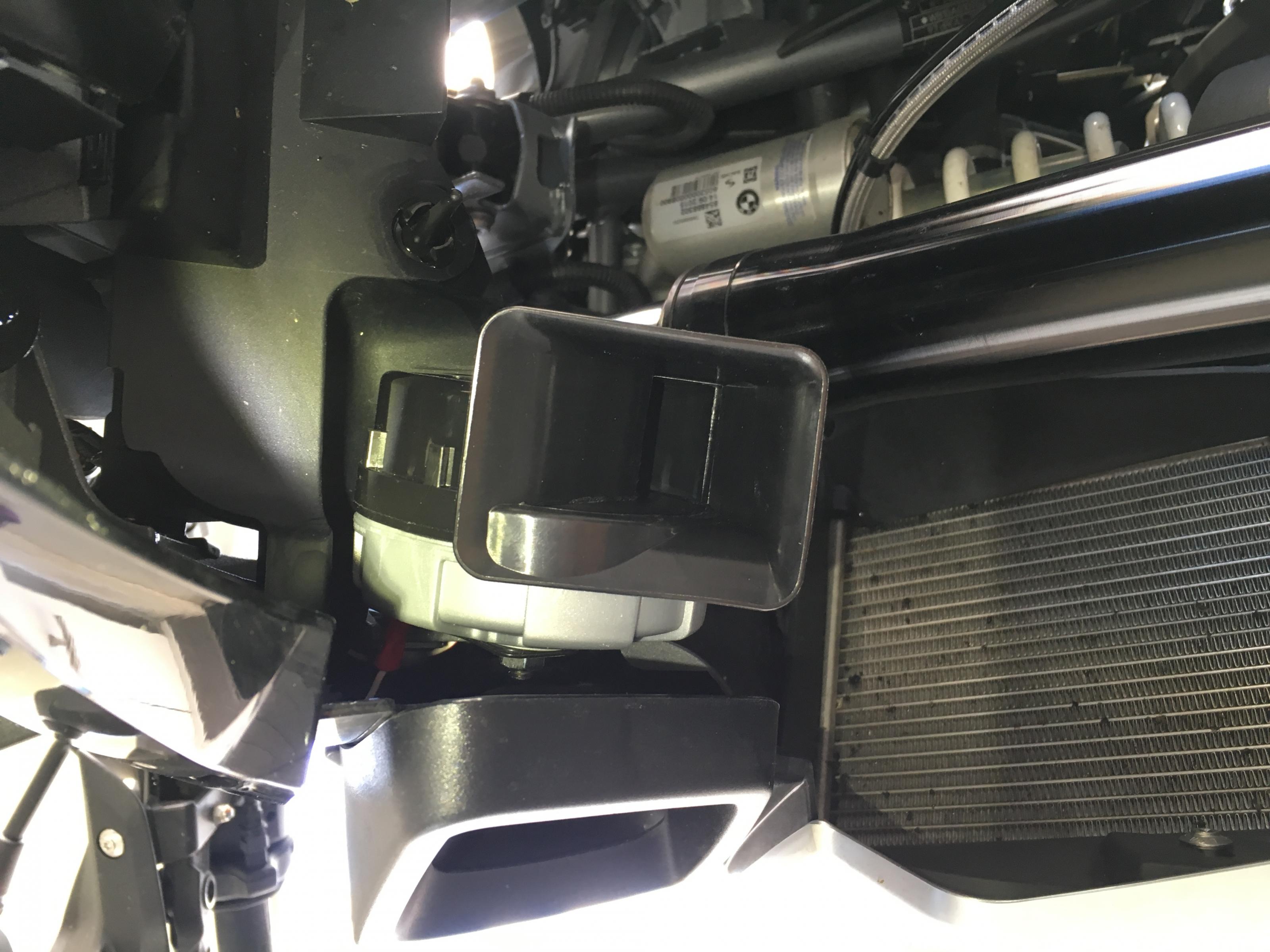

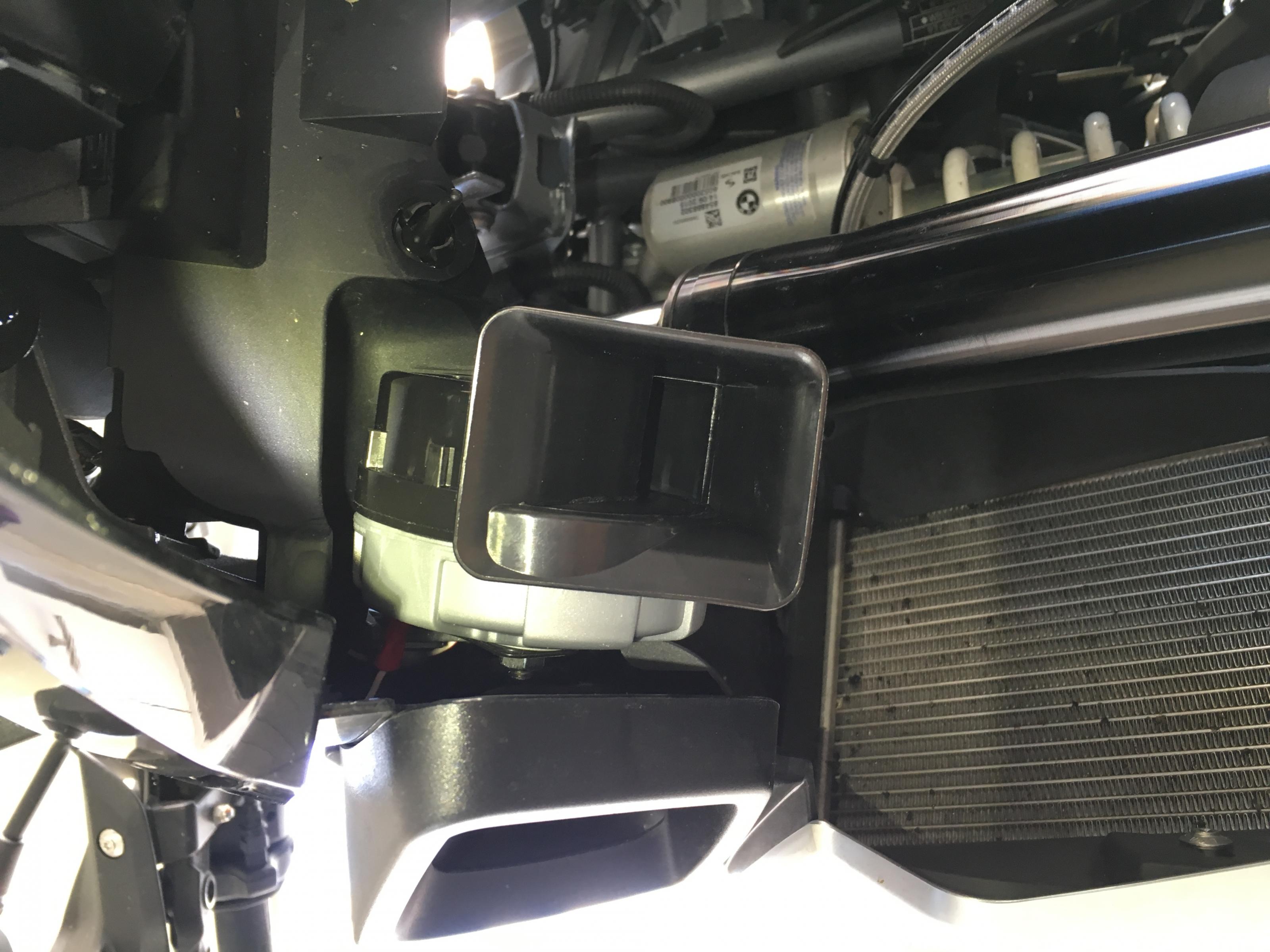

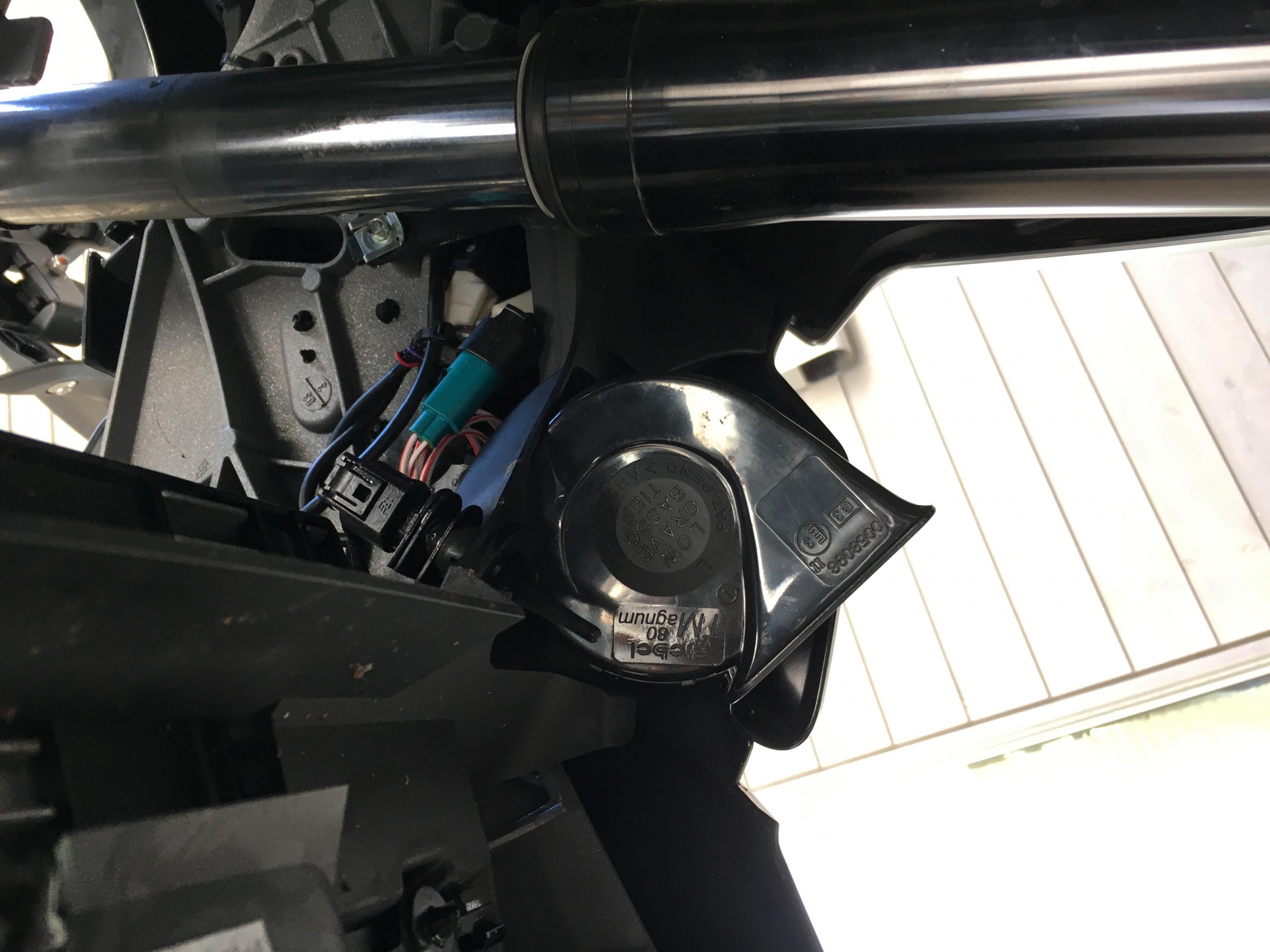

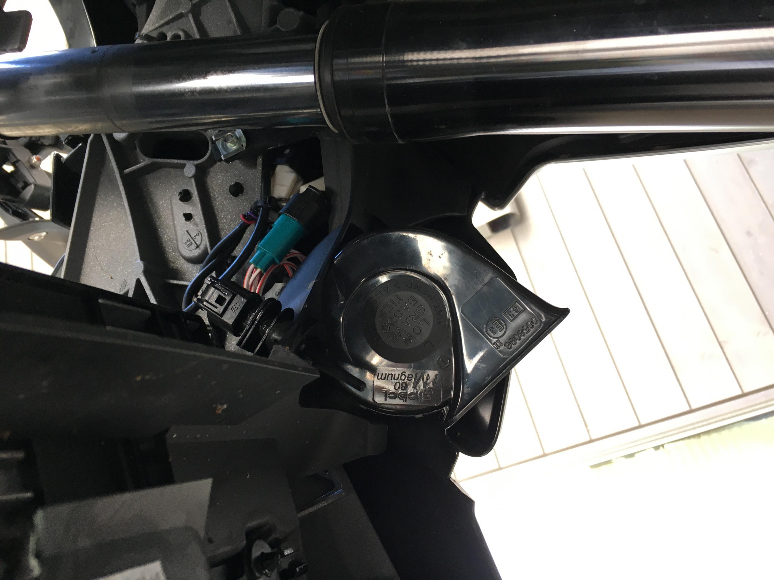

Ich habe das Thema noch mal ausgegraben, da ich jetzt dazu gekommen bin die Stelle Magnum TM/2 black tief Hupe (105 db) einzubauen. Ich habe noch einen Kabelsatz zum Anschluss an den orginal BMW Stecker benötigt.
Die Installation hat insgesamt 5 min gedauert, ging ohne Relais und das Ergebnis ist massiv. Die neue Hupe passt an die selbe Position der orginal Hupe (Hüpchen?).
Ein Relais war nicht nötig wenn man nur eine Stelle Magnum TM/2 wie in meinem Fall anschließt. Sie zieht nur 3A und eine Rücksprache mit dem Freundlichen Servicemeister meiner Wahl hat ergeben, dass das i.O. geht.
Ich bin sehr zufrieden - warum BMW nicht eine gleichwertige Hupe verbaut kann ich nicht nachvollziehen.
Ich habe mal ein Bilder und einen Test angehangen. Wobei in Realität ist die neue Hupe wesentlich lauter ist als es im Video den Anschein macht.
