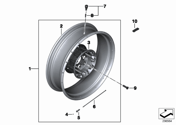

habe mir jetzt einen original Satz Speichenfelgen gekauft. In der Bedienungsanleitung der K50 steht das die Schrauben zwischen Guss und Speiche unterschiedlich sind.
Seite 8/126
Die Längen der Radschrau-
ben von Speichenrad und Gussrad sind unterschiedlich. Vermischen oder Vertauschen der Radschrauben führt zu man-
gelhafter Befestigung des Hinter- rads und damit zu Unfallgefahr. Nur Radschrauben mit gleichen zugelassenen Längenkennzahlen verwenden. Radschrauben nicht schmieren.
Allerdings steht auf der Seite anders, weiß jemand wie es den nun richtig ist? Gleiche Nummer und länge ? Muss ich sonst noch was beachten beim Tausch der Felgen ?
Speichenfelge
BMW Ersatzteile Teilekatalog - leebmann24.de
09RadschraubeM10X1,25X40363176739035
Gussfelge
02RadschraubeM10X1,25X40363176739035

ich finde im ETK auch nur M10X1,25X40 für beide räder ...

Ich werde die einfach mal durch stecken und messen wenn die Felgen da sind.

laut rep.-anleitung sind die schrauben gleich --> M10 x 1,25 x 40

Laut der Ersatzteilliste sind auch die Steckachse und Distanzbuchsen die gleichen. Morgen sollte die Felgen ankommen und dann werde ich mal messen. Oder vielleicht schraubt mal jemand einen Radbolzen raus und misst den von der Speichenfelge, dann wissen wir es ganz genau.

ich habe nun beide Felgen hier und habe mal die Schrauben gemessen. Die Schrauben schauen bei den Kreuzspeiche ca. 19 mm und bei der Guss 21 mm lang heraus. Also ist tatsächlich die Bedienungsanleitung der LC falsch und man benötigt keine anderen Schrauben.

ich habe BMW Motorrad Direkt angeschrieben und habe diese Nachricht bekommen.
Sehr geehrter Herr .............,
wir kommen hiermit zurück auf unseren Zwischenbescheid. Bitte entschuldigen Sie, dass die Bearbeitung Ihres Anliegens aufgrund der Urlaubssituation über Weihnachten etwas länger gedauert hat.
Bei der neuen BMW R 1200 GS gibt es für die Montage von Guss- oder Kreuzspeichenfelgen keine unterschiedlich langen Radbolzen mehr. Bei beiden Varianten sind die gleichen Radbolzen verbaut bzw. zu verwenden.
Bei der Angabe zu unterschiedlich langen Radbolzen in der Bedienungsanleitung Ihrer BMW R 1200 GS handelt es sich um einen Fehler. Dieser wird selbstverständlich bei einer Neuauflage der Bedienungsanleitung korrigiert werden.
Mit freundlichen Grüßen
Steffen Kraft
