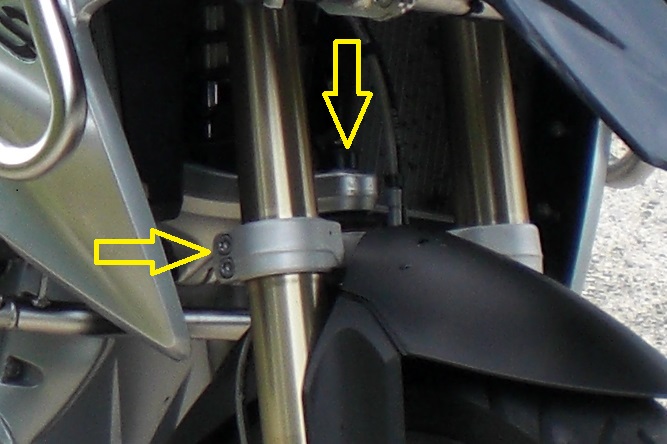

Kann mir evtl. hier im Forum jemand die Anzugsdrehmomente für die Schrauben von der Gabelklemmung und der Teleleverschraube geben?
mfg.
bogoman
bogoman
03.10.2010
486
Hej,
hoffe, die richtigen Angaben rausgesucht zu haben:
Gabelbrücke unten an Gleitrohr
M8 x 35
19 Nm
Kugelgelenk an Längslenker
M14 x 1,5
Schraubensicherung (mikroverkapselt)
oder, Schraubensicherungsmittel (Loctite 2701, hochfest)
130 Nm

Jetzt evtl noch eine Anleitung wie ich die Standrohre oben löse und mit wieviel Nm wieder anschraube?:help:
(seh ich das richtig das ich die schwarzen Abdeckungen enfernen muß darunter sich eine Mutter befindet die man löst und dann die Standrohre nach unten drücken könnte)??
