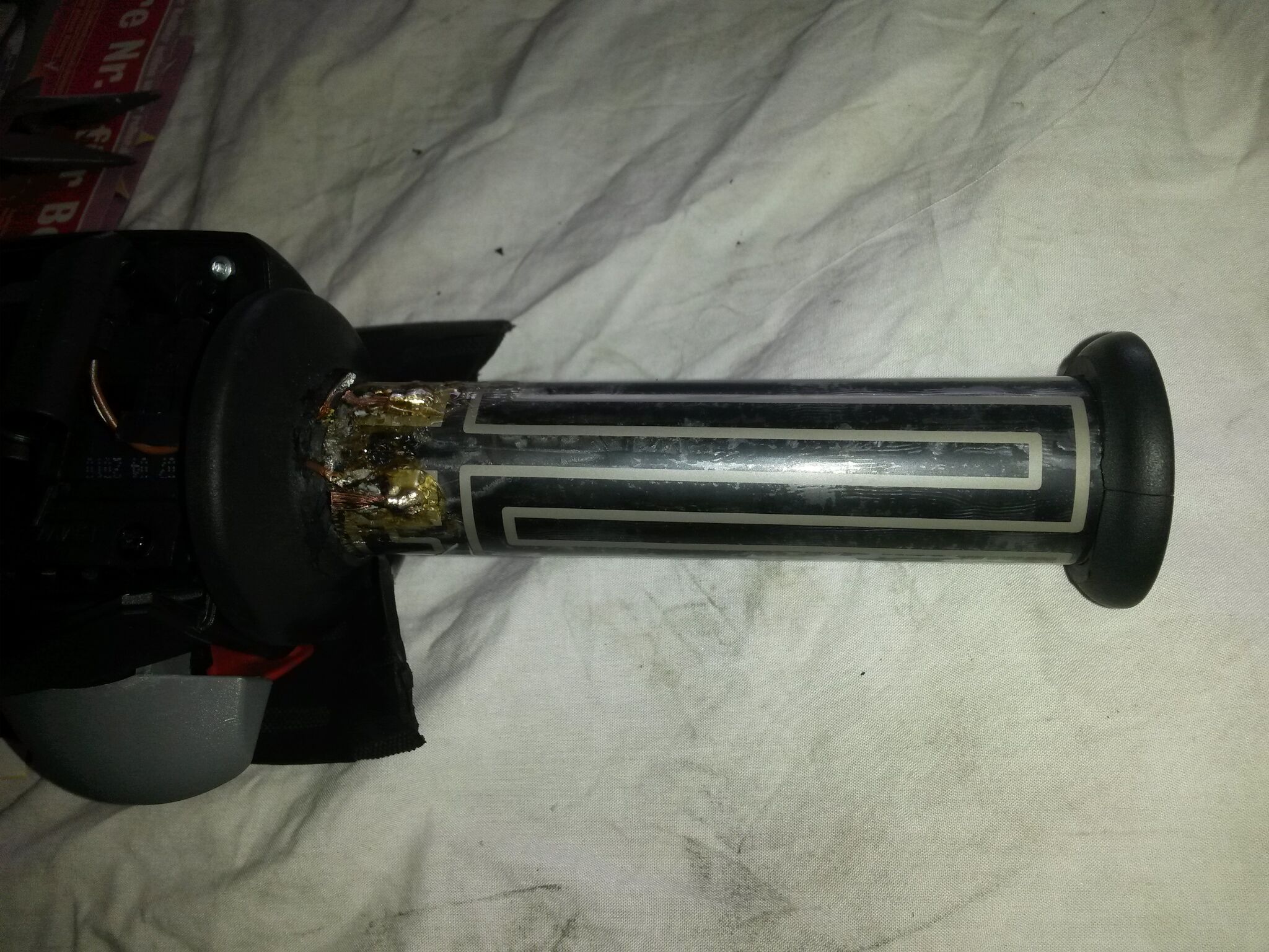

    Da kam ich nicht weiter. Half alles nix, dann vorsichtig einen Längsschnitt über den gesamten Griff
    Zu sehen ist die Heizfolie und die beiden Lötstellen, wo die Kabel an die Folie gelötet sind.
    Tipp aus den Foren: Mit dem Lötkolben auf den Lötstellen, bis Lötzinn flüssig wird. Zweite Lötstelle genauso behandeln. Prüfgerät wie vor anlegen. Oftmals befinden sich in diesen Lötstellen Unterbrechungen im Stromfluss, die so wieder repariert werden können.
    Bei mir half es leider nicht :-(

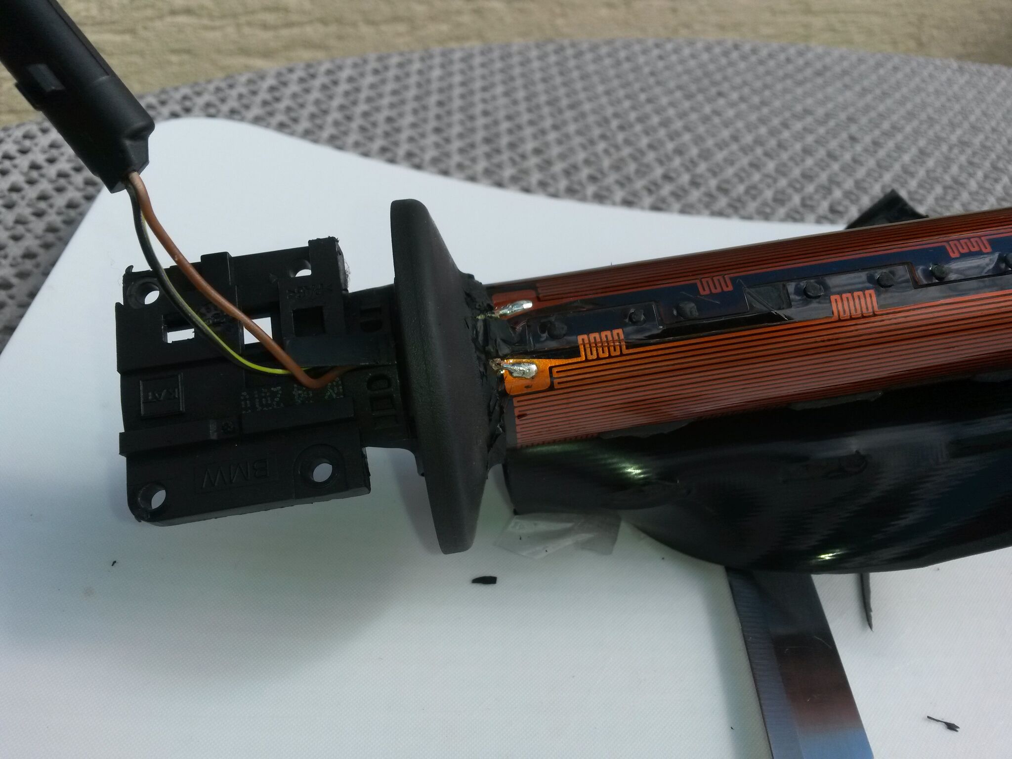

    Jetzt heißt es, die ganze Heizfolie unter dem Griffgummi freilegen. Das Gummi ist angepunktet, kann man mit Gefühl abziehen.
    Ich habe das Griffgummi hinten an der Wulst nicht getrennt, das erleichterte mir später das Positionieren und Fixieren des Gummis beim Zusammenbau.
    Aus Spaß habe ich die Folie geprüft und versucht, den Bruch zu finden. Prüfgerät mit einem Pin an eine Lötstelle und dann die Folie mit dem anderen Pin entlang gepiekst. Habe so die Bruchstelle tatsächlich lokalisiert. Der Lötversuch allerdings misslang, so ne Folie kannst du nur tauschen.
    Mit dem Skallpell die Befestigungspunkte der Folie kappen, geht ganz gut. Lötkolben an die beiden Lötpunkte und Folie entfernen.

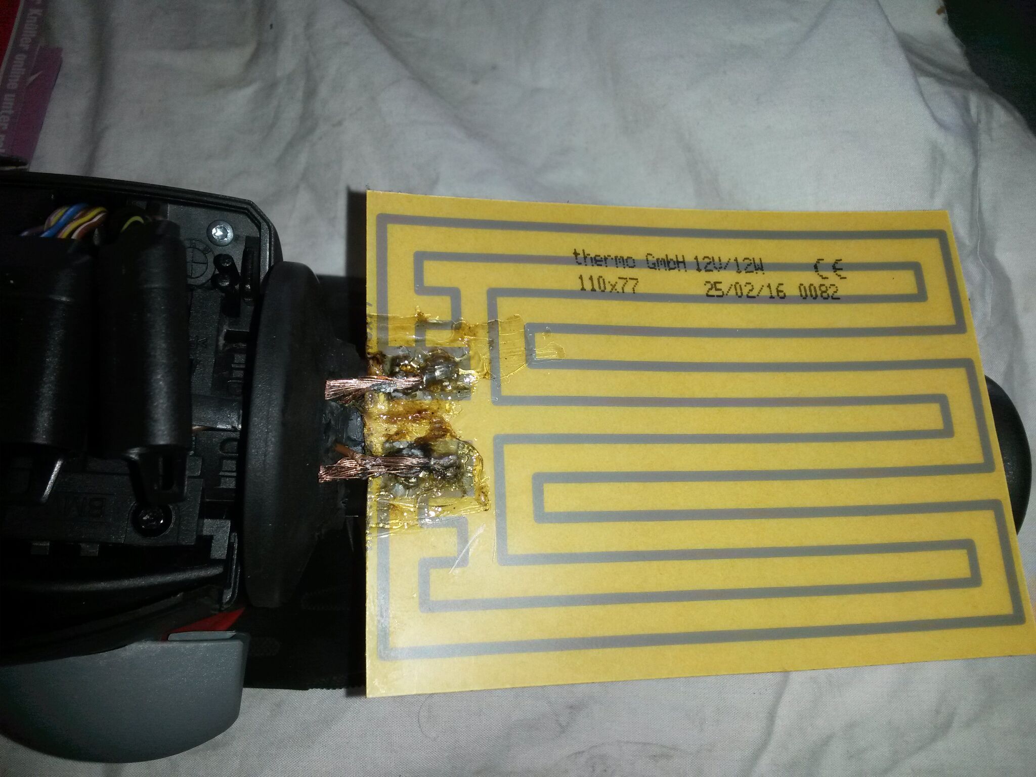

    Die Folie positionieren, die Zuleitungen Anlöten.
    An der Conradfolie war ein Kabel dran, das habe ich gekürzt und die Isolierung entfernt.
    Außerdem waren die Lötstellen mit Silikon eingegossen. Das Silikon habe ich weitestgehend mit dem Lötkolben entfern, wäre sonst unter dem Griffgummi einfach zu dick gewesen.

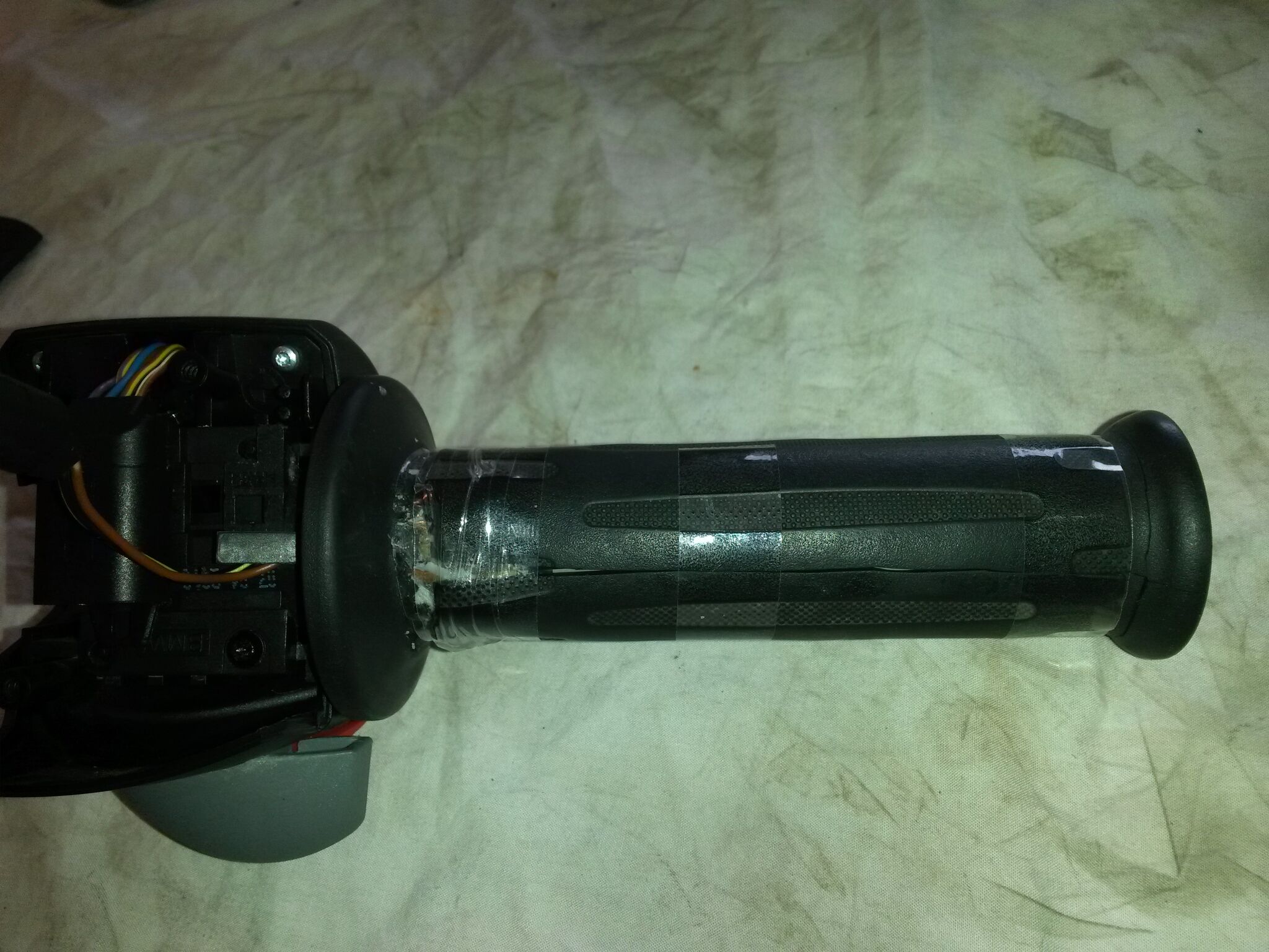

    Griffgummi um die Heizfolie legen und fixieren , ich hab ein Stück Tesa genommen

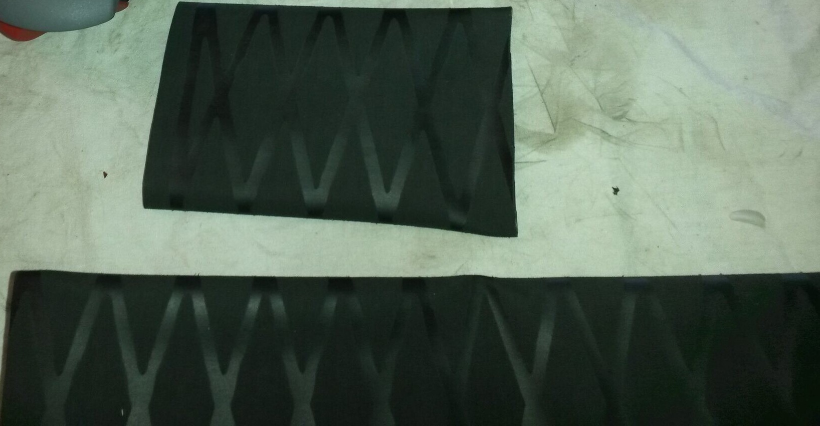

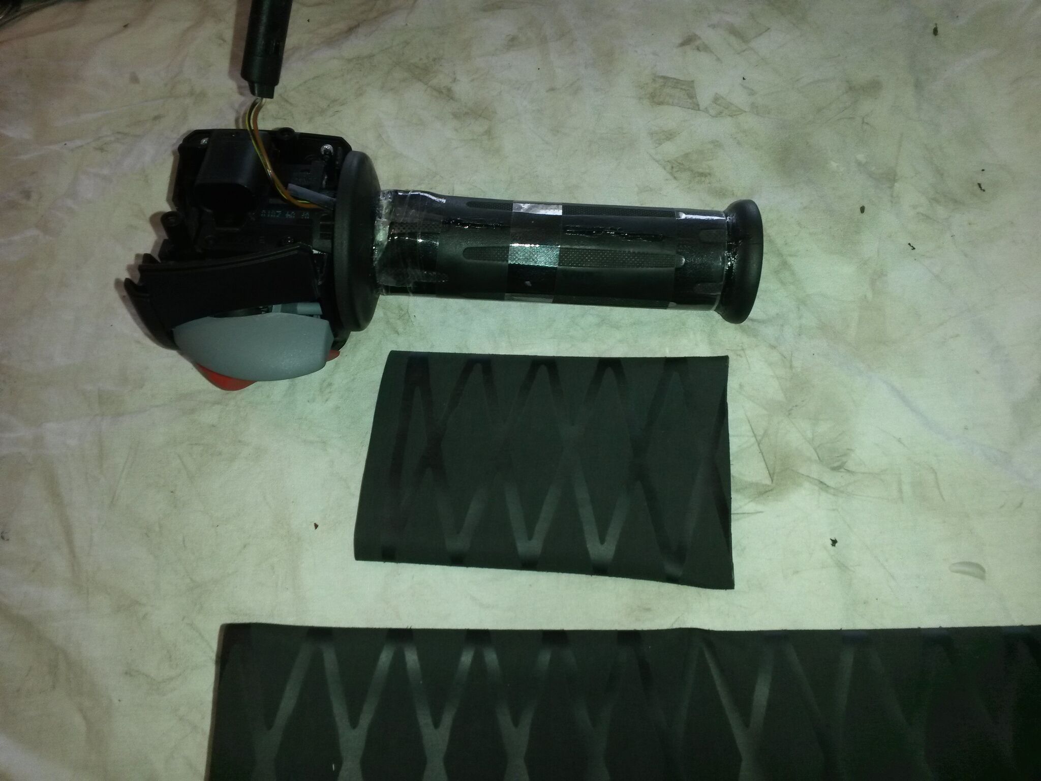

    Stück Schrumpfschlauch zuschneiden, über das Griffgummi stülpen und mit einem Heißluftgerät bearbeiten.
    Achtung: Ein Fön reicht nicht , ist zu schwach
