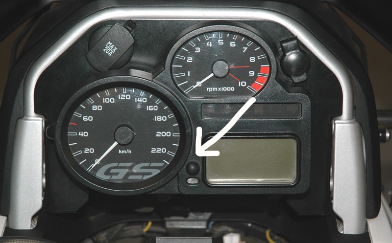

    Zitat Zitat von Stefus Beitrag anzeigen
    Den Tageszähler hab ich noch nicht gefunden:-(
    schon mal den Gummiknopf zwischen Tacho und Display gesehen?
  10. Registriert seit
    02.02.2013
    1.020
    Standard
    #10
    Klicke auf die Grafik für eine größere Ansicht
Hits:	423
Größe:	245,6 KB
    Arrgh:-(
    Ach der kann mehr, als die Uhr zu verstellen?:-)
    Sorry, bin blutiger Anfänger!
    Viel besser an Deinem Bild find ich aber die Zigarettenanzünddingense!
    Sowas brauch ich auch noch für's Navi!
    Ja, ich weiß! Das is'n anderer Fred:-)
