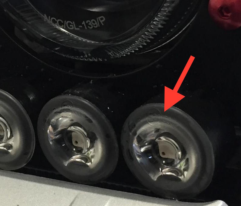

    Ich habe nämlich keine Lust auf einen übermotivierten Polizist der dann meint meine Betriebserlaubnis sei erloschen, weil die Tagfahrleuchte nicht "gemäß ECE-R 87 genehmigt und mit einem Prüfzeichen versehen" ist.
    Boah... Was für eine Panikmache von mir... Sorry dafür!!!
    Wer genau hinsieht, der kann sehen dass auf dem von Mato verbautem Tagfahrlicht durchaus eine Prüfnummer zusehen ist. Ich war mal so frei und habe eines von Matos Bilder genommen und einen Ausschnitt vergrößert. Und siehe da... Man kann mit einwenig Phantasie ein E24 gefolgt von 4 Ziffern erkennen (siehe Pfeil).
    Somit ist alles gut und auch der TÜV wird keine Schwierigkeiten machen. *freu*
    Viele Grüße
    Marco

    Hallo Zusammen,
    hallo Mato,
    ich habe nun doch noch ein paar Verständnisfragen was eventuell zu beachten ist - die Scheinwerfer/Lampenmodule haben alle eine E24 Kennzeichnung.
    Wenn ich davon, welche Kombination auch immer, bestellen würde, können die Scheinwerfer direkt verwendet werden? Ist die ABE durch die E24 Kennzeichnung somit nicht erloschen oder ist das etwas anderes? Hier ist teilweise vom TÜV die Rede der keine Schwierigkeiten macht, inwiefern?
    Vielen Dank für Eure Antworten/Hilfestellung!

    Moin Björn,
    E24 sagt nur aus, dass die Genehmigung für das Bauteil in Irland (und nicht für Irland) erteilt wurde. Da Irland ein Vertragspartner der Economic Commission for Europe (ECE) ist, darf das "Bauteil" in Deutschland eingesetzt werden. Auf wikipedia steht zum ECE-Prüfkennzeichen (kurz E-Kennzeichen):
    Das so gekennzeichnete Bauteil darf in Deutschland und Österreich ohne speziellen Eintrag in die Fahrzeugpapiere mitgeführt und betrieben werden – es bedarf also weder eines TÜV-Gutachtens, d. h. Teilegutachten (TGA), noch einer EG-BE/ABE, solange der in der Genehmigung vorgegebene Verwendungsbereich eingehalten wird.
    Eine Liste der Vertragspartner (umgangssprachlich auch Länderkennzahlen genannt) findet man beim Bundesministerium für Verkehr und digitale Infrastruktur.
    TÜV-Nord hat einen sehr aufschlussreichen Artikel über Tagfahrleuchten am Motorrad geschrieben. Dort habe ich auch meine Zitate aus meinen vorherigen Panik-mach-Beiträgen her. Auch habe ich mich einwenig in die StVZO und den ECE-Richtlinien eingelesen. Die Herausforderung für Mato liegt nun darin, alles richtig zu verkabeln. So darf z.B. kein Positionslicht vorhanden sein, wenn das Tagfahrlicht angeschaltet bleiben soll während das Abblendlicht angeschaltet ist. Gleichzeitig muss das Tagfahrlicht bei eingeschaltetem Abblendlicht gedimmt sein. Und das ist nur ein kleines Beispiel, was alles beachtet werden soll.
    Ich habe aber diesbezüglich sehr großes Vertrauen in Mato, da er die Aspekte alle schon in seinen Beiträgen in diesem Thread beleuchtet hat.

    Hallo Bjorn
    Alle lampen und leuchten die ich verbaue sind nach StVo Vorschriften zugelassen und von meine Seite auch so verbaut und geschaltet.
    verbaut werden die Scheinwerfer von HELLA und NOLDEN also keine billige NO NAME teile,das sind die beste auf dem markt,und auch teuerste, alle Lampen sind legal und erlaubt, da kann dir kein TÜV oder Rennleitung Schwierigkeiten vorbereiten,Ein Blick auf die Glasscheibe und dort steht alles, z.B E24 Heist schau hier, ist zwar wichtig aber nicht so wichtig wie die passende Bezeichnung
    https://de.wikipedia.org/wiki/ECE-Prüfzeichen
    https://de.wikipedia.org/wiki/Tagfahrlicht
    Die kennen sich damit bestens aus so das du nicht mal passendes CE Zertifikat von Hella oder Nolden wo alles draufsteht mitführen sollst.
    diese CE Blätter gibt es dann Zusammen mit dem Scheinwerfer TFL lichter usw.

    Hallo Marco, Matthias und Mato,
    vielen Dank für Eure Infos!
    So weit habe ich es jetzt verstanden. Dennoch habe ich noch eine Frage - also damit die ABE des gesammten Moppeds nicht erlischt, ist eine TÜV Abnahme und Eintragung nach Einbau der Scheinwerfermodule, welcher Ausführung auch immer, notwendig um diese dann Offiziel und ohne Scherereinen mit der Rennleitung oder im Falle des Falles der Versicherung, zu benutzen?
    Nochmals vielen Dank und beste Grüße
    Björn
  9. Registriert seit
    28.06.2010
    31
    Standard
    Moin Björn,
    also meines Erachtens brauchst Du da nichts eintragen, denn wie ich oben schon zitierte:
    Ich werde es so machen, dass ich die dazugehörigen Papiere kopieren werde und zu meinen Fahrzeugpapieren packen werde.
