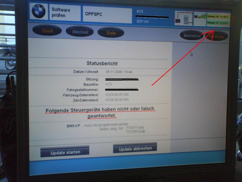

Hy,
die Batterie ist Steuergerät technisch relativ schnell am Ende....
d.h. beim Starten fällt die Spannung noch schneller und das Steuergerät kommt ins schleudern.
das hat sich bei meinem SW update gezeigt 3-4 Monate nach Neukauf
...man beachte rechts oben die Spannungsanzeige 12,4V
Die Werkstatt unterstützt hier mit einem Ladegerät auf den Polen, sodaß die Spannung über 13V liegt...
