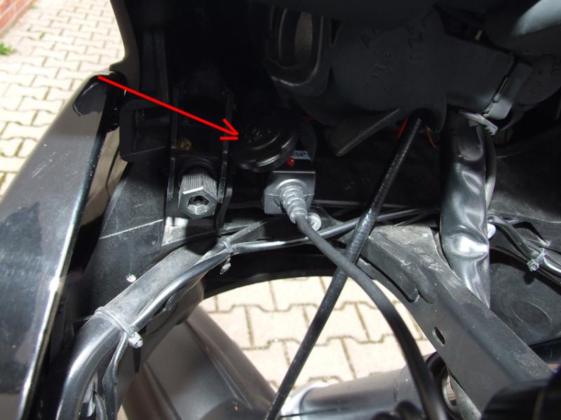

Die Steckdose von Polo hat einen Einbauwinkel. Ich habe den angeschraubt, aber mit doppelseitigem Klebeband geht es vielleicht auch. Kabel habe ich an das Standlicht angeschlossen.
Gruß Beggi

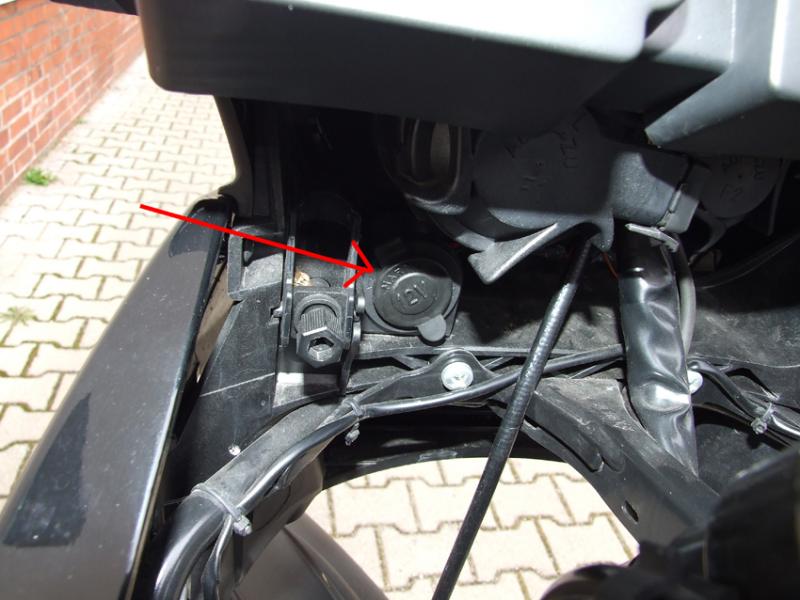

[FONT=&quot]Hallo,
habe meine Steckdose (groß) fast unsichtbar ;) ins Cockpit gebaut.
Gut geschützt, preiswert 12,95 bei Polo, funktioniert super.
Gruß Beggi
[/FONT]

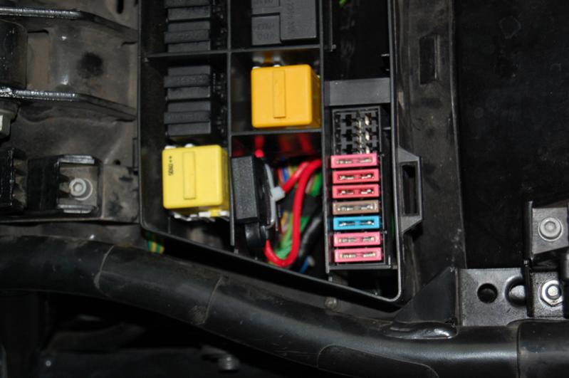

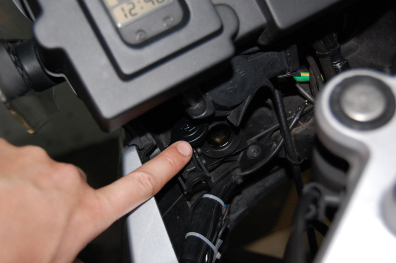

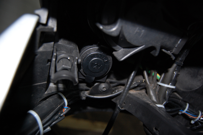

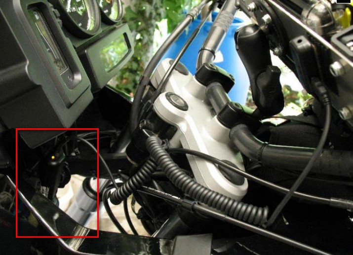

Hallo zusammen,
ich habe es nun auch endlich geschafft meine Zusatzsteckdose anzubringen. :D
Nach dem Vorbild von beggi-der-grosse habe ich mein Q teilweise auseinandergebaut und mir meine Steckdose neben der Scheinwerfereinstellung montiert.
Die Position ist super. Bestens zugänglich und gut vor Regen geschützt.
Aber schaut selber ...
GreatDane_BO
GreatDane_BO
05.07.2009
21

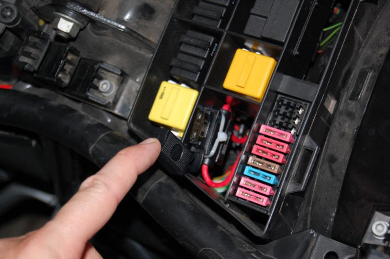

und die Sicherung habe ich mit im Sicherungskasten untergebracht.
Zwar nicht direkt mit Steckplatz, aber hier habe ich leider niemanden gefunden, der mit die passenden Steckkontakte besorgen konnte.
So habe ich halt eine Hängesicherung genommen. :o
