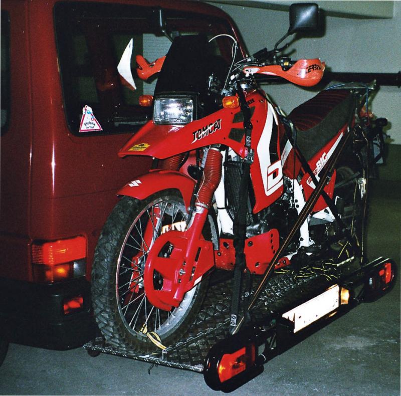

@ Cheffe: Deine Zeichnung ist ja super gemacht!!! Fachmann ? täglich Brot??
