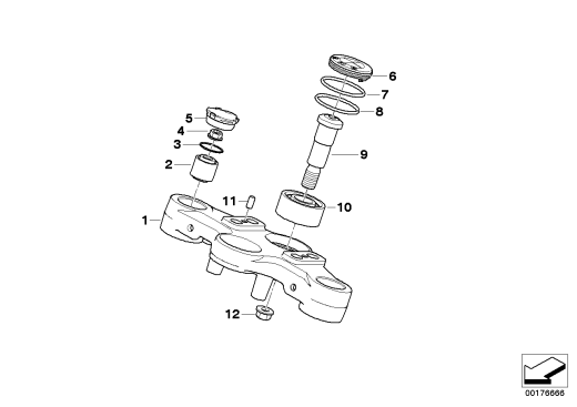

Hallo Leute,ich brauch nen Tip von Euch.
Wenn ich den Lenker bei meiner ADV 2008 von links nach rechts einschlage spür ich deutliche "Rattermarken".Das Ganze natürlich auf dem Hauptständer bei entlastetem Vorderrad.Bei einer normalen Gabel vom Japaner würd ich sagen das Lenkkopflager ist im Arsch.Mein freundlicher BMW-Händler machte mich aufmerksam darauf,es handle sich hier um einen Telelever.Nicht vergleichbar mit herkömlichen Gabeln.Er meinte im Ernst es würde nur ein Bowdenzug scheuern.So ein Telelever muß doch auch gelagert sein, ähnlich einem Lenkkopf.Hatte jemand schon ähnliche Probleme???

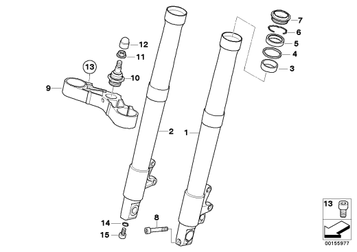

Sicher gibt's Lager, siehe Bilder.
Oben ist es ein wirkliches Lager, unten ein Kugelgelenk.
In beiden Zeichnungen die Nr. 10
Das untere war bei mir auch schon mal hin (Gummi kaputt, dann natürlich fettfrei)
Ob und was da "ruckeln" kann weiss ich aber nicht.
