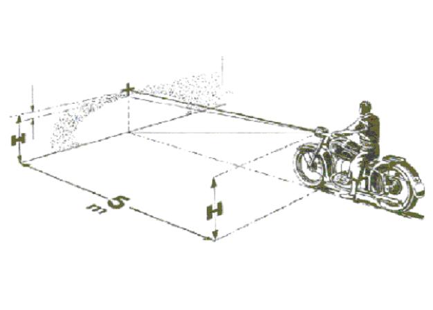

Hi,
das selbe Gefühl mit dem falsch eingestellten Licht hatte ich auch bei der letzten Nachtfahrt.
Habe dazu online folgende Anleitung gefunden:
Optimale Ausleuchtung der Straße ist für den Motorradfahrer besonders wichtig. Deshalb ist eine korrekte Scheinwerfereinstellung Voraussetzung für gute Sicht bei Nacht. Wer sein Licht nicht in der Werkstatt einstellen lassen möchte, der bedient sich folgender Anleitung: Das Motorrad wird mit exaktem Reifenluftdruck und Federbeineinstellung für den Solobetrieb vor einer hellen Wand abgestellt. Wichtig bei der Platzauswahl ist, daß die Maschine auf ebenem Untergrund steht. Jetzt setzt sich der Fahrer auf die Maschine und hält sie in der Senkrechten. Der Abstand von der Wand zur Vorderradmitte (Achse) sollte fünf Meter betragen.
Der Abstand vom Boden bis zur Scheinwerfermitte wird mit einem Maßband oder Meterstab von einer zweiten Person gemessen und auf der Wand mit einem Kreuz markiert. Fünf Zentimeter unter dieses Kreuz muß ein zweites Kreuz gezeichnet werden. Dann Abblendlicht einschalten. Der Scheinwerfer ist so einzustellen, daß auf der Höhe des unteren Kreuzes die "Hell-Dunkel-Grenze" beginnt, bis zur Höhe des oberen Kreuzes bogenförmig nach rechts ansteigt und danach wieder abfällt. Um unnötigen Ärger mit den Einstellschrauben am Scheinwerfer vorzubeugen, empfiehlt es sich, die Gewindegänge vorher mit einem Tropfen Öl oder Rostlöser zu beträufeln.
Ist dies bei der GS auch so einzuhalten, oder lieber zum :D gehen?

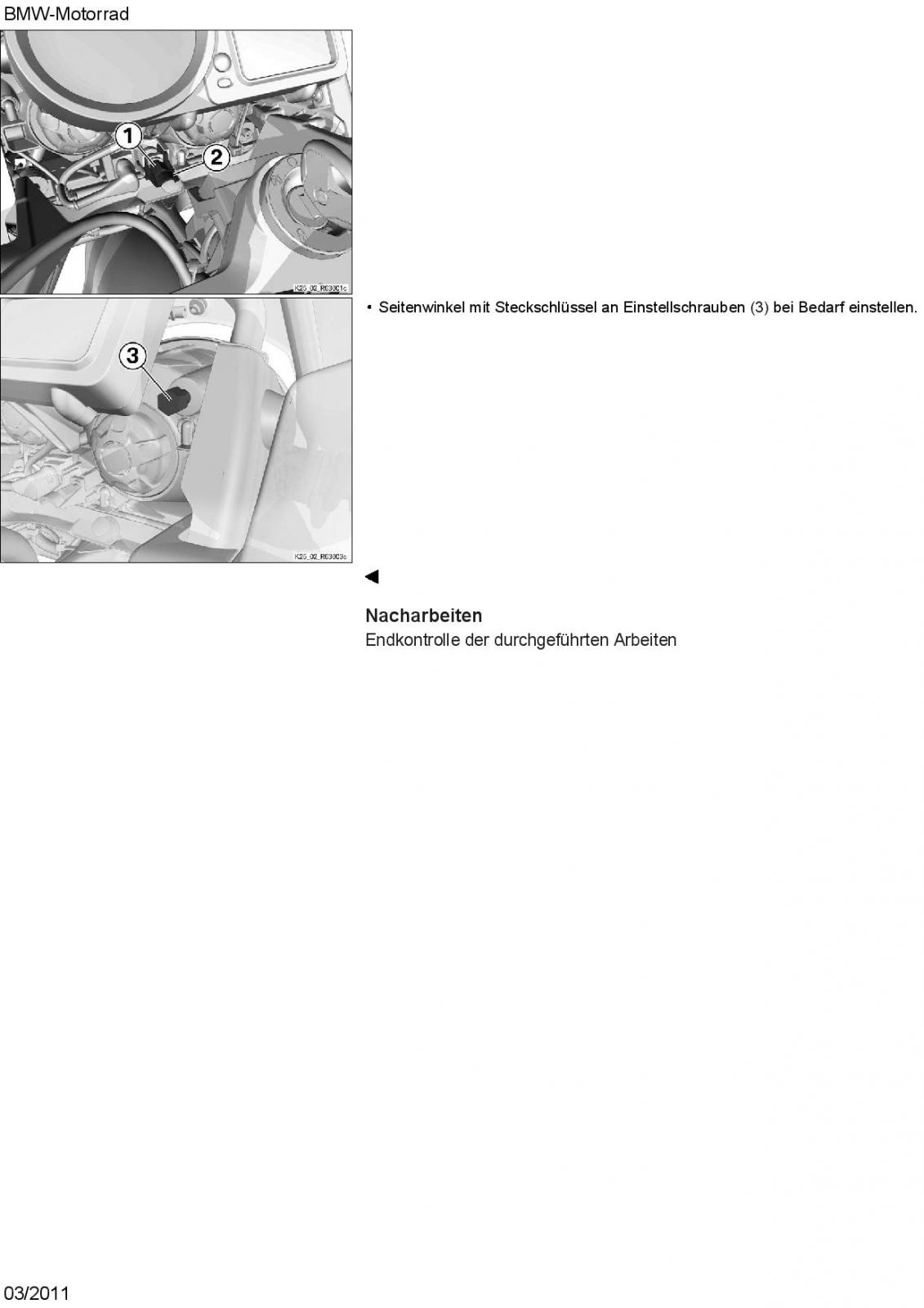

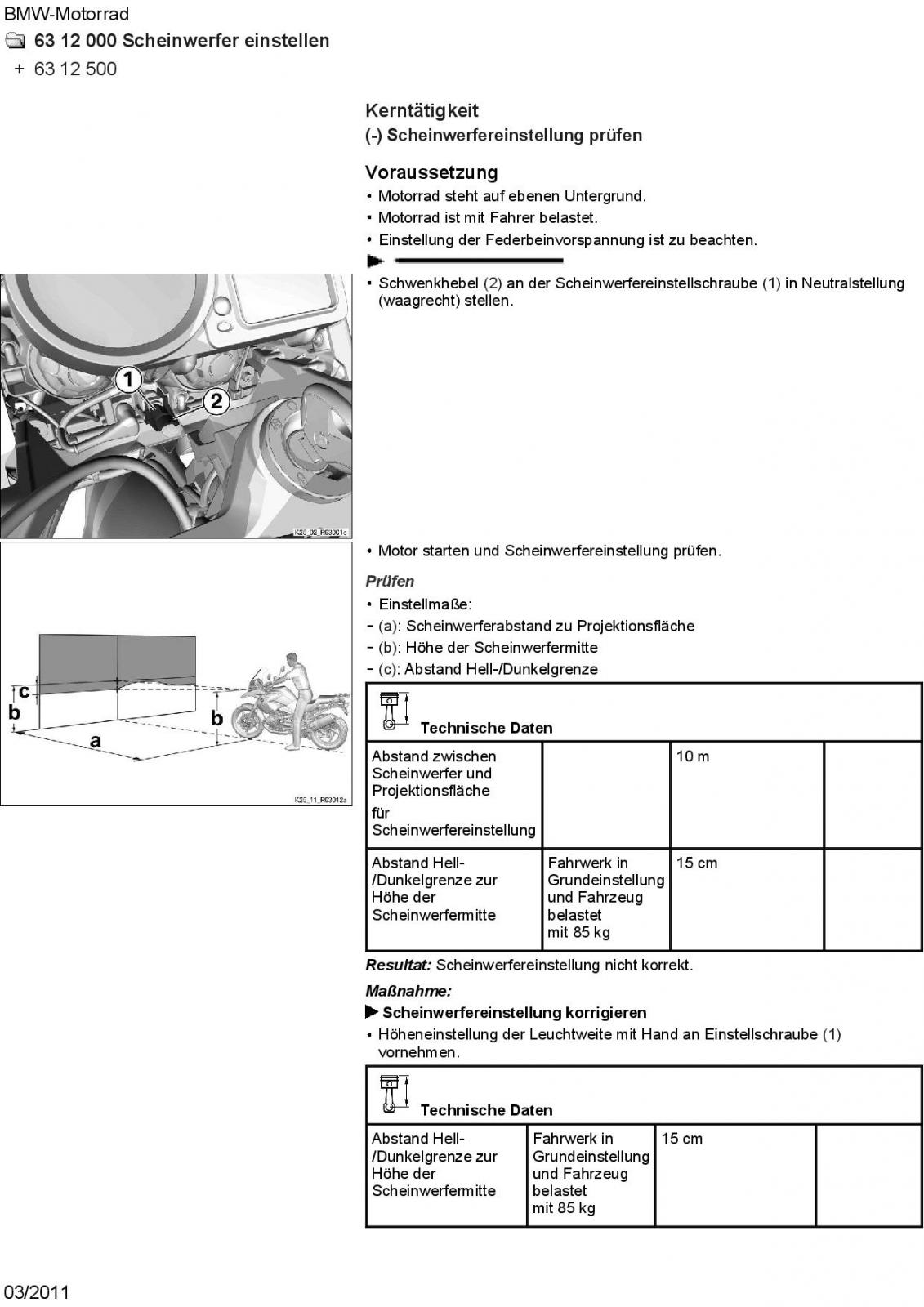

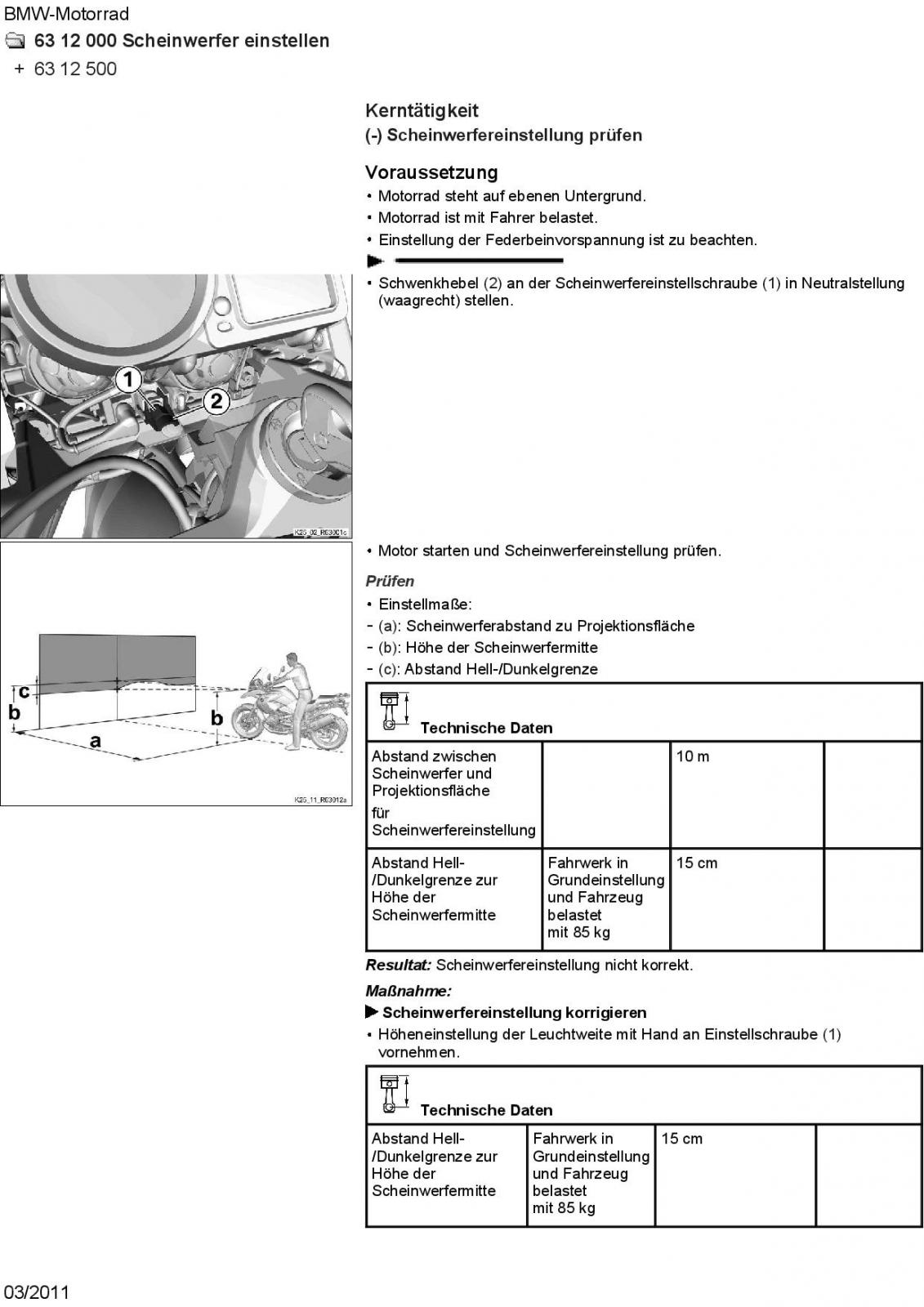

Hier mal das Einstellen der Hauptscheinwerfer:

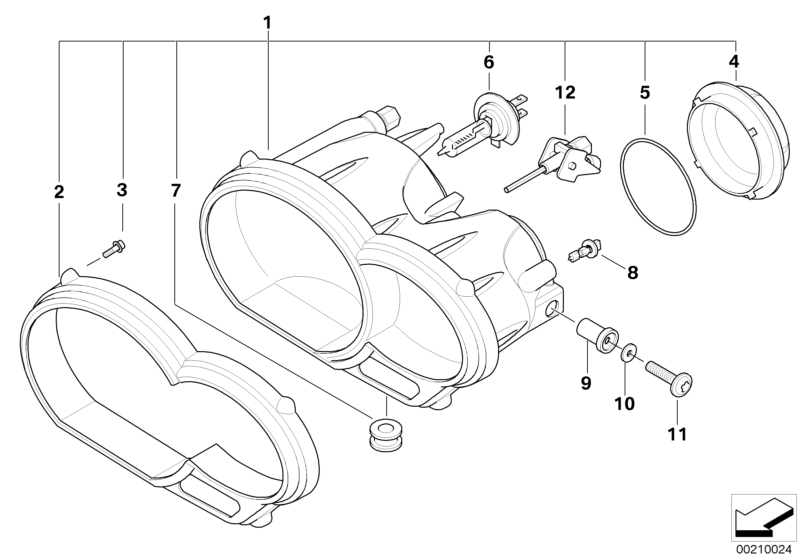

Ich habe heute bemerkt, dass der komplette Scheinwerfer samt Tacho ca. 10mm nach oben bzw. unten wackelt. Ich habe mal mit der Taschenlampe reingeleutet aber nichts gefunden was locker ist. Hat jemand einen Tipp oder eine Explosionszeichung damit ich sehe wo das ganze Locker sein könnte?
mfg Michal
Michal15
28.06.2013
238
Pegnitz
R 1200 GS Adventure ´07
Okay aber wo hängen Scheinwerfer und Tacho zusammen bzw. wo ist die Einheit zusammengehängt?
mfg
Michal
Boogieman
Hallo Michal,
wenn die komplette SW-Einheit so wie von Dir beschrieben wackelt, gibt es m.E. zwei Gründe dafür:
1. die Halteschrauben (links und rechts hinter dem Blinker) sind locker oder fehlen
2. der Scheinwerfer ist unten nicht eingehängt.
War die SW-Einheit irgendwann ausgebaut? Der Tacho ist mit dem SW mittels dreier Sicherungsringe verbunden.
RealOEM.com . BMW K25 R 1200 GS 04 (0307,0317) Bracket f instrument cluster
Klaus

ich weiß der Thread ist alt aber ich möchte doch die Lösung zu meinem Probelm beschreiben.
Ich habe den Schnabel abgeschraubt die Scheibe samt Halterung dann die Einheit aus Tacho und Scheinwerfern. Diese ist an 3 Punkten befestigt 2 Schauben (links u. rechts) und unten auf einem Zapfen in einer Gummilagerung. Die war ausgeschlagen ich habe 2-3 Schrumpfschläuche über den Zapfen gezogen und fertig wackelt nix.
mfg Michal
