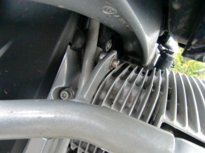

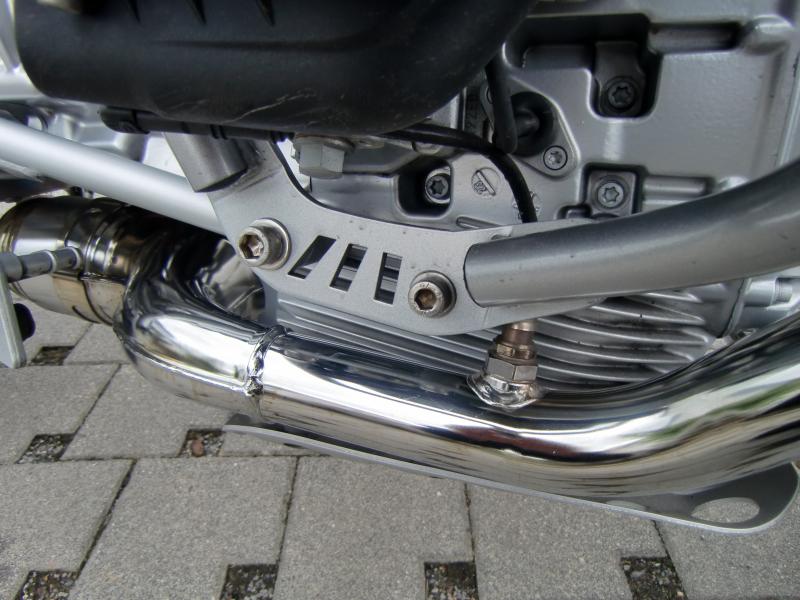

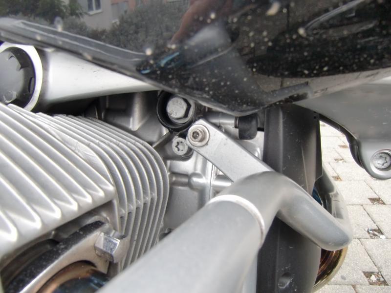

Jch habe ein paar Bilder gemacht wo die Befestigungsstellen sind, hoffe es ist Dir ganz hilfreich.
Erstes Bild:unten Rechts
Zweites Bild: Rechts oben
Drittes Bild: Links oben

Danke!
Hallo Zusammen,
erst mal Danke für die Beiträge.
Besonderen Dank an Marc für die Bilder!
Mit Boxergruß
Roland
