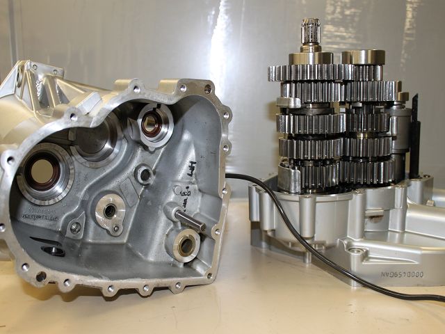

auf einer Bergabfahrt hatte ich plötzlich keinen Kraftschluß zum Hinterrad mehr (1150 GS, Bj. 01, 38.000km). Die Werkstatt (freier BMW-Schrauber) demontierte das Getriebe und dabei stellte sich heraus, dass die Längsverzahnung der Getriebeingangswelle die Gegenverzahnung in der Reibscheibe fast komplett zerstört hatte. Hat jemand eine Ahnung, wie sowas passieren kann ?

Leider hat die Getriebeingangswelle auch etwas abbekommen :(, die Welle muß getauscht werden. Der Freundliche überholt das Getriebe und baut auch neue Dichtungen etc. ein. Im Forum las ich von horrenden Kosten (ca. 1500 - 1700 Euronen); mein Schrauber meinte, es würde tutto kompletto ca. 7 - 800 € kosten. Für 1200 Ohren bekomme ich bei Boxer-parts in Krefeld ein komplett überholtes Getriebe und brauche es nur noch dranzuschrauben.
Aber der Schaden scheint ja wohl öfters aufzutreten, ohne das man die Ursachen kennt.

Hi hi,
ich sehe ich bin nicht der einzige der dieses Problem hat.
Gestern habe ich mein Getriebe wieder zusammen gebaut.
Natürlich mit neuen Lagern und Simmerringen. Materialkosten hatte ich bis jetzt mit Eingangswelle den Lagern und Simmerringen ca. 300,-Euronen.
Heute bau ich meine Q wieder zusammen und kann hofentlich morgen wieder on the Road.
Wäre interessant welches Bj und welches Model dein Bike hat/ist?!
Gruß Mike
