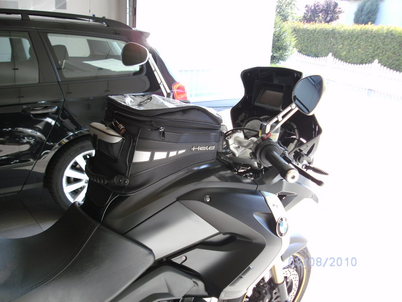

Nach vielen Tips hier aus dem Forum habe ich nun meinen Garmin Zumo 660 an meine R1200GS Bj.10 angebaut.
Als erstes habe ich mir zur Befestigung die Schellen von Heiko hier aus dem Forum besorgt. Die kann ich nur jedem empfehlen, erstklassige Arbeit!
An diese Schellen läst sich z.B die abschließbare Halterung von Touratech für den Zumo 660 top befestigen und ausrichten.
Ich habe diese Halterung an dem Original BMW Bügel befestigt. Kostenpunkt für den Bügel ca. 37,-€.
Um den Bügel montieren zu können muß erst mal die Scheibe ab und die Scheinwerfer- und Instrumenteneinheit aus Ihrer Halterung.
Gelöste Scheinwerfer- und Instrumenteneinheit.
Hier ist der BMW Bordspannungsanschluß zu sehen, er befindet sich direkt hinter dem Ölkühler. Es ist beim BJ.10 ein Dreipoliger Anschluß der aber nur Zweipolig belegt ist. Rot/Weiße Ader ist der Plus, die Blaue Ader ist die Masse. Ich kann nur empfehlen den Anschluß zu nutzen, so schaltet sich das Gerät mit der Zündung ein und nach abschalten der Zündung auch wieder aus.
Dann habe ich den BMW Bügel montiert. Die alten Schrauben die entfernt werden musten, waren sehr stark angezogen und durch Farbe festgeklebt.
Es sollte wirklich gutes Werkzeug genutzt werden, sonst sind die Schraubenköpfe direkt rund.
Als nächstes habe ich den Stecker an den Garmin Kabelbaum gelötet bzw. gekrimpt. Den Stecker habe ich über Touratech mit der Halterung bezogen.
Als nächsten Schritt habe ich den Kabelbaum zusammengewickelt und an einer Strebe hinter dem Ölkühler befestigt.
Dann wurde die Touratechhalterung an den Montageschellen von Heiko befestigt und an den Bügel geschraubt. Zur Probe wurde dann das ZUMO 660 in die Halterung gesteckt und ausgerichtet. Dann alle Schrauben gut festgezogen und alles wieder angebaut. Zuerst die Scheinwerfer- Instrumenteneinheit und dann die Scheibe.
So sieht nun der fertige Anbau aus.
Ich bin damit jetzt 200 Kilometer gefahren und bin zufrieden.
Bei starker Sonneneinstrahlung hat man seine Schwierigkeiten beim ablesen, aber das wird wohl bei allen Anbauten so sein.
Eine Ordentliche Sonnenblende an dem Gerät wäre nicht schlecht.
Gruß Ingo
