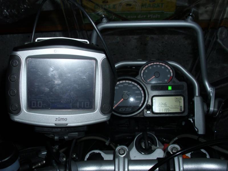

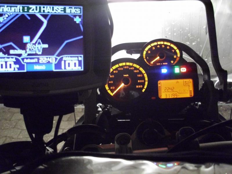

Hallo Roger, ich habe auch den Zümo 550 mit Touratechhalter an der GS verbaut. Ich habe "normale 12er GS" mit ADV Windschild. Der Bügel der ADV Scheibe würde sich bei mir also anbieten das Zümo 550 zu befestigen. Da ich das Navi aber lieber näher habe habe ich es als ich die ADV Scheibe montiert hab am Lenker gelassen. War ich auch von meinem vorherigen Motorrad, FJ 1200, so gewohnt: DSCI0045.jpgDSCI0050.jpg

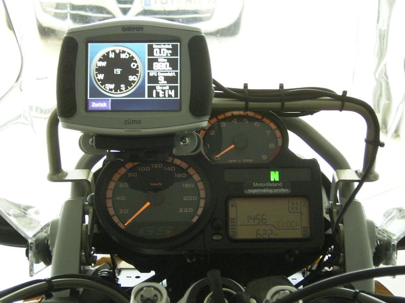

bei mir schauts so aus mit Touratechhalterung

da müßte ein CanBus Stecker unter dem Scheinwerfer sein, da kann man ein Navi anschließen, zumindest ist das bei der normalen 1200er so
- - - Aktualisiert - - -
Hab das Zümo auch an den Stromanschluß unter dem Scheinwerfer angeschlossen.
