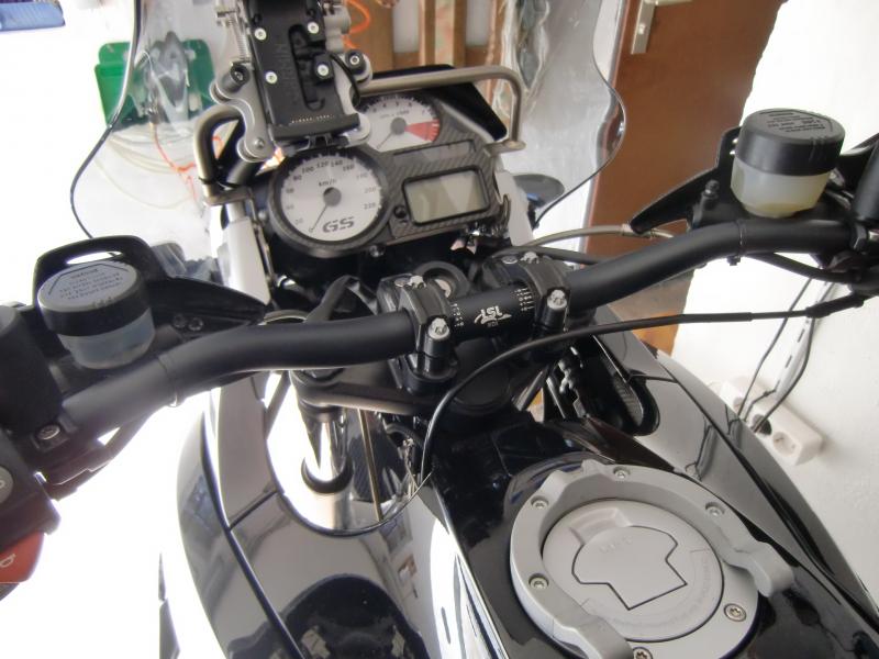

Ich wollte gerne ein Flachenlenker am meiner GS,da ich mir beim Original-Lenker vorkam wie auf einer Chopper.Ich muß dazu sagen das ich noch Vario-Riser von Wunderlich( 16 mm zum Fahrer u. 30 mm höher) verbaut habe.
Meine Wahl viel auf ein LSL Fat-Bar Superbike-Lenker (Breite 760mm,Höhe70mm,Tiefe155mm).Ich wollte gerne die Original Lenkgewichte u. Handprotektoren benutzten.

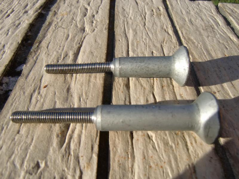

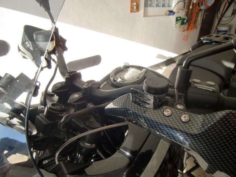

Die habe ich dann in den LSL -Lenker eingeklebt.Da der Original-Lenker M12 Gewinde hat und der Anbaukit M 8 habe ich mir M 12 X 120 Senkkopfschrauben geholt und auf M8 abgedreht.
So konnte ich die Original Lenkgewichte u. Handprotektoren benutzen.

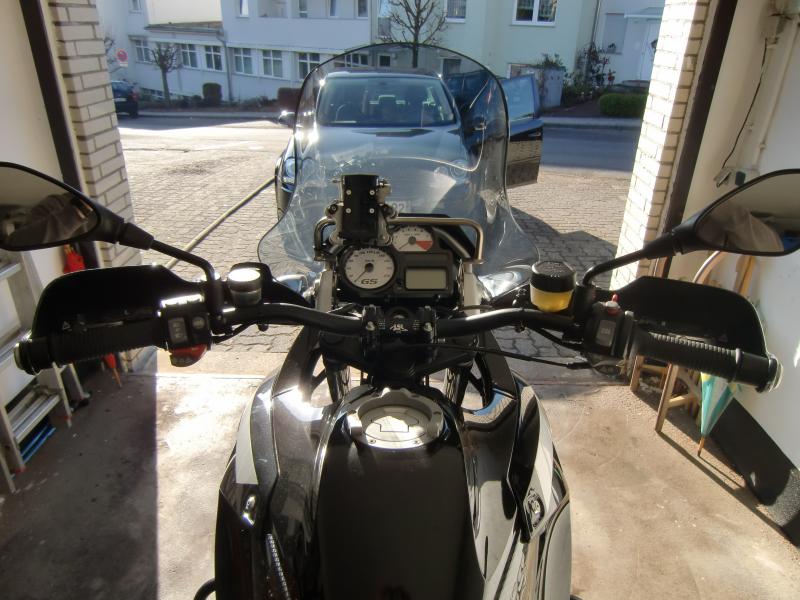

Das Fahrgefühl ist jetzt so wie ich mir das vorgestellt habe,total Geil.
