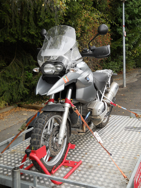

Kennt jemand Zubehör, das das Verzurren der Q beschädigungsfrei erlaubt?
Mein Problem auf meinem Hänger: beim Verzurren über die Gabelbrücke scharren die Gurte an der Radabdeckung.

Zurrpunkte: Fussrastenrahmen hinten und Längslenker vom Telelever Vorn würde mir als erstes einfallen.

ich habe schon immer an der unteren Gabelbrücke abgespannt und hinten an den Rastenauslegern. Auch habe ich schon mal hinten durch die Hohlachse quer durch die Nabe gespannt, dann konnte die gesamte Federung arbeiten. War auch gut, muss ich sagen, der Hänger liegt dann wie das sprichwörtliche Brett, weil die Q oben alles ausbügelt

Rundschlingen
Sinnvoll beim verzurren sind Rundschlingen, wie Du sie z,B, hier auf dem Bild sehen kannst.
Die Schlingen verteilen die Last auf eine etwas größere Auflagefläche und sind erheblich weicher als der Gurt selbst. Der Preis für so eine Schlinge liegt bei etwa 2,90€ +19% Mwst. . Zumindest bei diesem Anbieter hier http://shop.prolux-systemtechnik.com/de/Sichern-Heben/1.9/Rundschlingen/1.9.2/Rundschlingen.htm
Da bekommt man auch alles, was man sonst zum verzurren braucht.

genau, diese Schlingen (glaube die heissen auch Kranschlingen) verwende ich auch. Seither keine Probleme mehr mit Kratzern ect.
ja, die schauen sehr gut und sinnvoll aus. Ich breche mir immer einen mit Lappen ab, kann man sich da wohl eher sparen, was?

ich zurre sie immer am sturzbügel ab...bei meinem Kumpel, der keinen hat, haben wir die krümmer genommen...hat schon mehrer 1000km gut gehalten...keine schrammen...wo auch...;)

BMW sagt:
Vorne Gabelbrücke.
Hinten Fußrastenausleger.
Dazu verwende ich vorne noch eine Radwippe. Dann steht die Fuhre bombenfest.
Der Motorschutzbügel kann die Last nicht sicher aufnehmen.
Mir persönlich gefällt auch die Idee mit der Hohlachse. Das werde ich beim nächstem Mal probieren.
Die Lösung, das Motorrad über die ungefederten Massen abzusichern und es während des Transportes auftretende Stöße mit seinen Federbeinen selbst abfangen (dämpfen) zu lassen, ist sicherlich die Beste. Ruckartige Belastungen an den Gurten treten dann erst gar nicht auf und der Hänger läuft ebenfalls erheblich ruhiger. Man sollte aber darauf achten, dass der schwarze Kunststoffring, der den Simmering am HAG schützt, nicht zu stark belastet wird. Es wäre möglich, dass der Simmering durch den Druck in Mitleidenschaft gezogen wird. Ist bei mir noch nicht passiert, wäre aber möglich.
hm, der hält eigentlich schon was aus. Muß, bzw. sollte, bei einem Sturz ja auch was ab können.

Der Sturzbügel hält eher auf Druck, auf Zug ist er weniger ausgelegt. Schau Dir mal die Befestigungsschrauben an. Auch Krümmer ist wohl eher die 2tbeste Lösung.
Alles kein Problem solange der Händer ruhig hinter dem Auto her läuft, aber wehe es kommt - wie die im Flieger immer so schön sagen - zum unwahrscheinlichen Fall des Unfalls und die Q zieht beim Salto mal so richtig an den Gurten. Will nicht hören was der Richter / Gutachter etc. sagt wenn das Mopped 50 m weiter fliegt als der Hänger.

ich verzurre immer durch die hohlen Achsen, an der unteren Gabelbrücke und an den Beifahrer-Fussrasten. Hatte noch nie irgendwelche Probleme oder Scheuerstellen.

Hi,
die Bedienungsanleitung meiner GS (2010) sagt zum verzurren auf Anhängern: "Vorne Lenker, hinten Rahmen, möglichst stark in die Federn ziehen."
So mache ich das auch seit Jahren, 2-3mal im Jahr für jeweils 1200 km hin und zurück. Keine Probleme, auch nicht mit den Federbeinen.
Andere Verzurrarten, z.B. über den Telelever, scheinen aber ebensogut zu funktionieren.
Wichtig ist geeignetes, unbeschädigtes und zugelassenes Zurrmaterial (blaue Fahne), darauf wird auch bei Kontrollen geachtet.
Gruß, Volker

Hinten an die Soziusfußrasten und vorne gibts für wenig Geld beo Louis und CO "Lenker Befestigung Verlade+Verzurrhilfe alle Motorräder"
Die Dinger sind gut und passen an jedes Motorrad.

"Zug" über mehrere Stunden auf dem Lenker halte ich für falsch. Gabelbrücke
finde ich unbedenklicher, auch wenn die Zurrhilfen von den Discountern
praktisch zu tätigen sind. Ich machs wie von BMW vorgeschrieben:
Vorne die Gabelbrücke und hinten die Fußrastenausleger. Ich habs selber so
gesehen. Der BMW-Service mit dem gestreiften 5er Kombi der kommt wenn
man Probleme hat hat eine werksinterne Arbeitsanweisung wie er verzurren
muss. Was für Mitarbeiter weiß-blau gut ist, ist für mich schon lange prima.;):):):)
