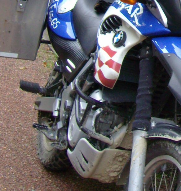

ich möchte mir einen Sturzbügel für meine F650 GS (Bj.2000), erstmal für die Verkleidung dann auch irgendwann für den Motor, kaufen. Ich habe mich etwas umgesehen und die einzigen Beiden die für mich optisch in Frage kommen sind der von
Touratech http://www.touratech.com/shops/001/...=1291&osCsid=0230606ebafd3749eb00bed5db0d4a75
und der von
SW-Motech: http://shop.sw-motech.com/cgi-bin/c...--products.schutz.schutzbuegel&typid=35649187.
Irgendwie kamen mir da aber ein paar Fragen in den Kopf:
Der von Touratech ist nur an zwei Punkten vorne befestigt, wenn die Maschine da drauf fällt, knickt das nicht nach hinten ein, da er dort in der Luft hängt?
Ist der von SW-Motech für die Verkleidung (Tank) und für den Motor?
Hat jemand vielleicht Erfahrung mit einem von Beiden oder mit Beiden und kann mir da ein paar Infos zu geben?
Welcher ist empfehlenswert?
Vielen Dank
Caro

Hallo Caro.
Ich habe auf meiner Dakar den Stürzbügel von Touratech drauf.
Der hängt hinten zwar in der Luft aber ca 2cm entfernt vom Motor.
Das heist wenn das Bike umfällt stützt sich der Sturzbügel am Motor ab.
Montage ist einfach. Ein bisschen schrauben sollte man(frau) können.
Wennst willst sende ich dir gerne ein paar fotos.
SW Mototech kann ich dir nicht sagen da keine Erfahrung. Bin mit dem Hauptständer eingefahren da er nach ca. einem Jahr zu rosten begann.
Mfg Flo

danke für eure Erfahrungsbrichte ;), hab mich für den von SW-Motech entschieden. Ich bin mir sicher, dass Touratech keine minderwertigen Teile hat und bestimmt macht der Sturzbügel auch was er soll, aber mir gefällt es besser, dass der von SW-Motech an drei Punkten fest ist. Ist bestimmt nur so ein Kopfding :D.
Grüße Caro

wir haben damals auch lange überlegt
und haben uns für den sw-motech-Bügel entschieden.
So einige Male ist die Dakar schon gestürzt,
aber der Bügel schützt alles wichtige.
Hab den Bügel nach 9 Jahren im Frühjahr pulverbeschichten lassen,
es war zwar noch nicht nötig,
aber durch die Umfaller und Rutscher hatte er viele unschöne Schleifspuren,
die jetzt alle verschwunden sind :rolleyes:
