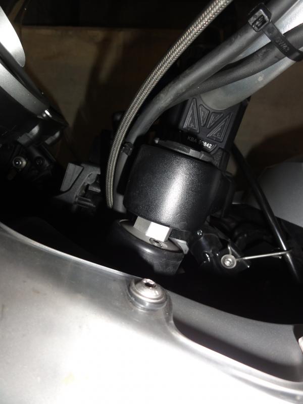

heute war es das erste Mal soweit... mein erster Motorradunfall :rolleyes:
Glücklicherweise kann man sagen, ist augescheinlich nicht viel bis gar nichts passiert.
Zum Sachverhalt:
Ich fuhr auf eine große Kreuzung zu, die Ampel sprang auf Gelb und ich rollte noch drüber, wie auch der Audi A3 vor mir. Der hatte wohl Anderes im Sinn und kam ca. 10 m nach der eigentlichen Haltelinie doch zum Stehen, vor einer letzten gestrichelten Linie, nach der Ampel!! (klingt verwirrend, ist aber auch eine Sch... Kreuzung :mad:
Nun gut, mir langte es trotz Vollbremsung nicht mehr zum Stehen oder Ausweichen zu kommen und prallte ans Heck.
Laut Zeugen hatte mein Hinterrad leicht abgehoben... was ich selbst spürte waren meine Juwelen, die kurzzeitig auf dem Tank aufgesessen hatten :eek:
Der Audi hatte außer einer Kontaktspur auf dem dreckigen Lack von meinem Reifen äußerlich nichts, also keinen Riss oder Kratzer.
Meine Adventure äußerlich auf den ersten Blick auch nicht, außer, dass es mir den Lenker durch den Aufprall nach vorne abgekippt hatte und der aufrechter bzw. eben nach vorne stand.
Nach anschließender Probefahrt ließ sich auch nichts bemängeln...
Werde natürlich zum Händler fahren und alles checken lassen, aber was momentan doch Fragen aufwirft:
Ist dieser Knick (s. Foto) unterhalb der oberen Gabelbürcke normal?
Bei einem Freund und ehemaligem Forenmitglied mit gleicher Maschine ist wohl alles in einer Linie.
Kann der Knick auch durch die Fahrwerkseinstellung bedingt sein oder ist das doch ein Schaden? :confused:

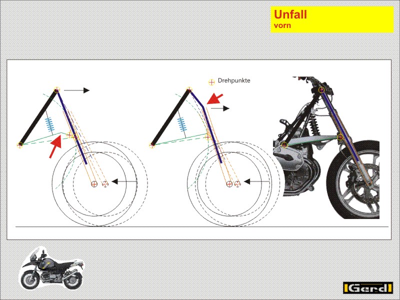

Hi
Der Knick ist ein Kugelgelenk.
Wenn Du ganz sicher sein willst müsste zumindest ein Standrohr raus und auf einer planen Unterlage abgerollt werden.
Zwei, auch kombinierbare Fehler "sehe" ich. Das gezeigte Bild mit den "Knicken" wäre aber nur ein Indiz für einen Knick in den Rohren.
Der Knick kann aber auch ganz einfach davon kommen, dass die Schinge beim Einfedern die Gabel nach vorn schiebt weil das aufgrund der Aufhängungsgeometrie so ist. Der Kreis um den siich die Schwinge dreht ist skizziert und man kann sehen, dass es die Gabelbrücke beim Eintauchen nach vorn schiebt.

Obere Gabelbrücke
ist nach vorn/oben verschoben. Lass es prüfen ! Da hat was eingewirkt !

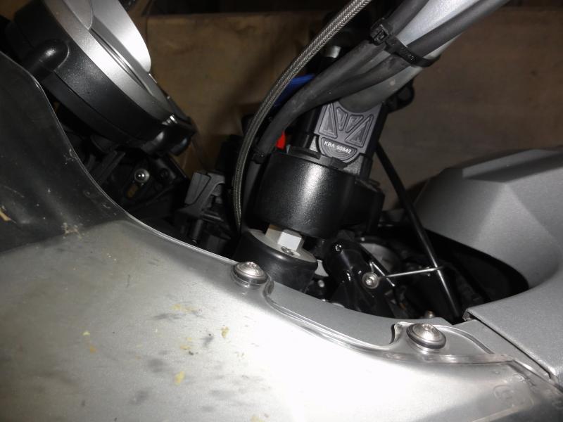

Habe nochmal auf alten Bildern geschaut, da ist der Knick minimal in die andere Richtung ??? Zumindest momentan nach dem Unfall auf beiden Seiten exakt gleich... Immerhin :D

N'abend!
Die Gabelholme sind oben in Gummi gelagert. Wenn sich die untere und/oder die obere Brücke verdreht hat, sieht das so aus.
Da die oberen Befestigungen jetzt nach dem Crash beidseitig gleich stehen, könnte man vermuten, dass da vorher schon mal was war.
Zwar schrumpfen die Topfgelenke mit der Zeit etwas - was man durch drehen der Standrohre feststellen kann (im Neuzustand lassen sie sich nicht drehen), aber deutliches Spiel sollte da nicht sein.
Da nach deiner Schilderung der Aufprall nicht allzu heftig gewesen ist, kannst du Glück haben, und die Gabelbrücke(n) müssen nur wieder ausgerichtet werden.
Aber das ist in jedem Fall eine Sache für den :), schon um das Moped auf eventuelle größere Schäden zu untersuchen.

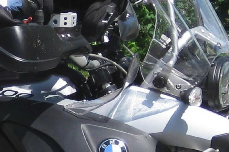

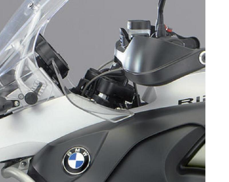

Danke für die Info, klingt einleuchtend, weil irgendwo müssen die Kräfte ja abgebaut worden sein. Aber ich war bis eben nochmal an der Maschine und kann beim besten Willen nichts Auffälliges finden.
Außer das von dir (Vacca) beschriebene Drehen der Gabelrohre. Das rechte lässt sich ganz leicht um die eigene Achse drehen, das linke etwas schwerer.
Die beiden Bilder, beruhigen mich hingegen... zumindest das mittlere bzw. rechte dürfte eine neue Maschine sein und wenn mich nicht alles täuscht, sind auf beiden Bildern die Winkel von Gabelrohren zur oberen Brücke ähnlich groß wie bei mir...

Hat zu meiner Beruhigung keiner eine Dicke die an der Stelle ähnlich aussieht wie auf den Bildern? :confused:
Naja, ich dachte es könnte was mit der Federvorspannung zu tun haben, scheidet aber leider auch aus... dann muss ich eben bis DI nächste Woche warten bis der :) endlich wieder auf hat :rolleyes:
