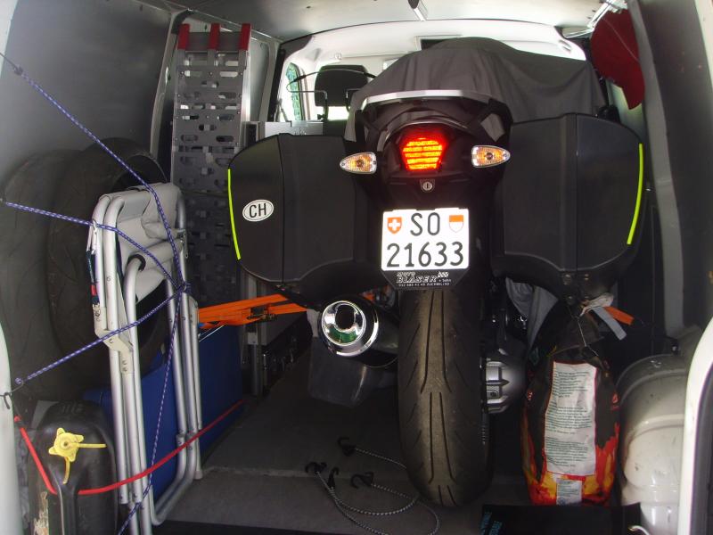

Hallo zusammen ,
habe zwar keinen Hänger aber nen T5 . Also Alurampe (klappbar) angelegt Töff ausrichten - ersten Gang rein und neben her gehend langsam hoch - vor dem Absatz halt - Knie in den T5 - Kupplung wieder langsam kommen lassen (Töff zieht dich hoch auf beide Füsse ) - komplett rein - Seitenständer runter und gut - verzurren fertig .
Retour geht auch gut und am besten allein . Habe da die Erfahrung gemacht das es zu zweit nur Kampf und Krampf ist weil die zweite Person es zwar gut meint aber er möchte das Töff gerade halten und für die Person am Lenker sehr ungünstig ist ,da er die Maschiene mit einer kleinen Seitenneigung rein od.auch heraus fährt od. schiebt.
Beim ersten mal aber währe es schon von Vorteil das eine zweite Person in der Nähe ist falls man die Situation unterschätzt hat.
