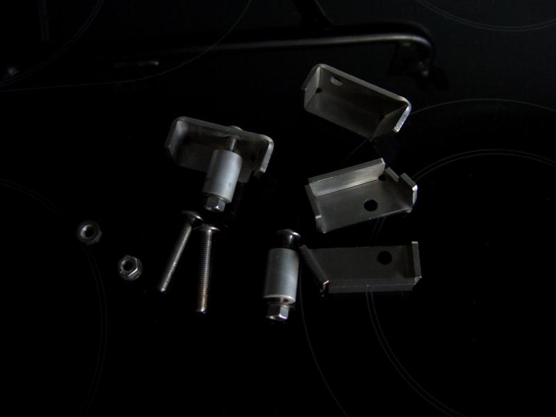

habe seit kurzem erst eine GS 1200 und wollte mein altes Topcase von Hepco-Becker (mit Univeralgrundplatte) auf meine GS montieren. Hierzu habe ich mir eine gebrauchte Gepäckbrücke einer GSA besorgt.
Allerdings sind die beiliegenden Schrauben und Metallwinkel sowie zwei Distanzröhrchen für mich etwas undurchschaubar. An einer GSA habe ich mir eine montierte Gepäckbrücke angesehen und hatte den Eindruck, das die Teile unter den 4 Trägeraufnahmen da ganz anders aussehen.
Ich versuche mal, hier ein Bild meiner Teile einzustellen. Vielleicht kann mir ja jemand sagen, ob ich alle Teile habe und wie ich die dranschraube.

So, stolz wie Oskar wollt ich nun das Bildlein hochladen.

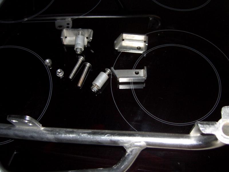

Oh, scheint jetzt zu gehen. Hier das Bild, meines gebracht gekauften ADV-Trägers. Die "Winkel" sehen irgendwie anders aus. Sind das die richtigen?

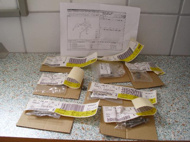

Ich hab auch eine ADV Gepäckbrücke an meiner GS.
Ich schau heute Abend mal in die Werkstatt ob ich die Explosionsgrafik von montieren der ADV Gepäckbrücke noch hab. Wenn ja scan ich die ein und schick sie Dir per mail wenn du mir ne Mail Adresse per PN sende.

@ Billa: Vielen Dank! Nur leider sehen Deine Winkel genau so aus wie die, die ich beim kurz kucken gesehen habe.
Meine sind wie ein "Klotz" unten an den eckigen Trägerhaltern. Man könnt ja meinen, die müßte man beim Anschrauben so sehr mit der Schraube anziehen, das sich sich verbiegen.....

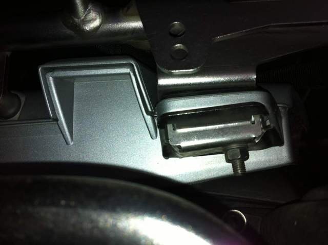

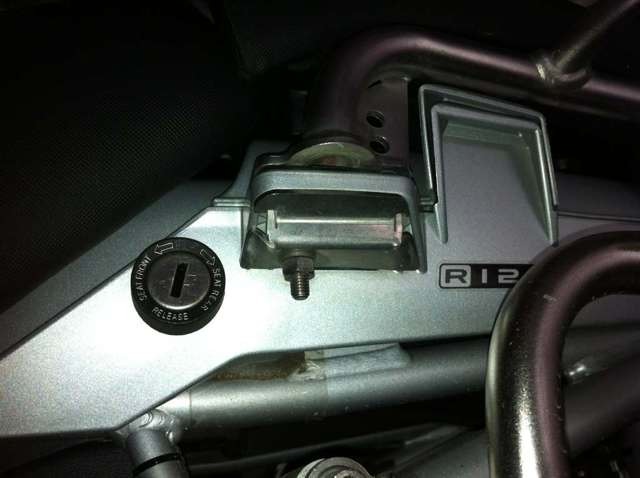

Kinders, meint Ihr so was?
Die Zeichnung ist mal hier im Forum präsentiert worden...

super! So ähnlich wie auf dem unteren Bild sehen die Winkel auch aus, die vor mir liegen. Sie unterscheiden sich optisch auch von denen auf Billas Bildern.
Die von Bille sind nach außen gebogen und umschließen die eckigen Halter von unten.
Meine hier scheinen aber etwas größer zu sein, als die auf Deinem Bild. Wenn ich die von unten dran halte, stehen sie schräg nach außen. die Schraube kommt somit oben auch schräg raus....
An dem Heckträger, insbesondere den vier eckigen Aufnahmen wurde doch bei der 1200 nie was geändert, oder:confused:

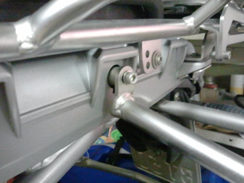

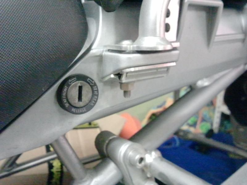

Winkelfinger
Winkelfinger
08.08.2010
55
Waldenbuch
R1200GS LC
Hi, habe eben mal nachgeschaut bei meiner 05er. Die Kastenplatten sind bei mi anders, da sie aussen aufliegen. Deine sin vermutlich so geformt, daß sie von unten in die Auflagen gesteckt werden und somit verschwinden. Das ist eigentlich auch eine sauberere Lösung. Hier mal Fotos

Hallo Winkelfinger,
vielen Dank für die tollen Detailbilder. Du scheinst den gleichen Typ zu haben wie Billa.
Das meine von unten "rein" rutschen, dachte ich auch zuerst. Aber dafür sind sie einfach zu groß.

vielen Dank nochmal! Inzwischen hab ich das Überflüssige an meinem GS-Heck abmontiert. Mein Winkel- und Schraubensatz paßt da einfach nicht.
@Muffel: Wie sieht denn der Schraubensatz aus, den du hast? So wie der auf den Bildern von Billa und Winkelfinger? So einer müßte bei meiner 2011er auch passen.
Ich habe inzwischen den Eindruck, das es unterscheidliche Heckteile gibt. Auf dem ersten Bild von Duese sieht man in den violetten Kringeln zwischen dem inneren schwarzen Einsatz und dem äußeren silbernen Rahmen von unten gesehen eine umlaufende Nut. In diese Nut würden sicher "meine" Winkel reingehen. Nur hat meine keine Nut. Hat irgendwer ne Ahnung, ob sich das mal bei nem gewissen Baujahr geändert hat? Das würde mir helfen, dementsprechend meinen Schraubensatz anzupreisen...

Ich hatte beim Anbau der Gepäckbrücke anfangs auch gedacht "das Zeugs passt alles nicht", weil ich es eben falsch montiert hatte(bin Koch, kein Metaller:D:D)
Hier mal ein Bild vom Befestigungsmaterial: Man kann nicht viel erkennen. Werde mal noch ein Bildchen davon machen damit die Teile besser zu sehen sind.
