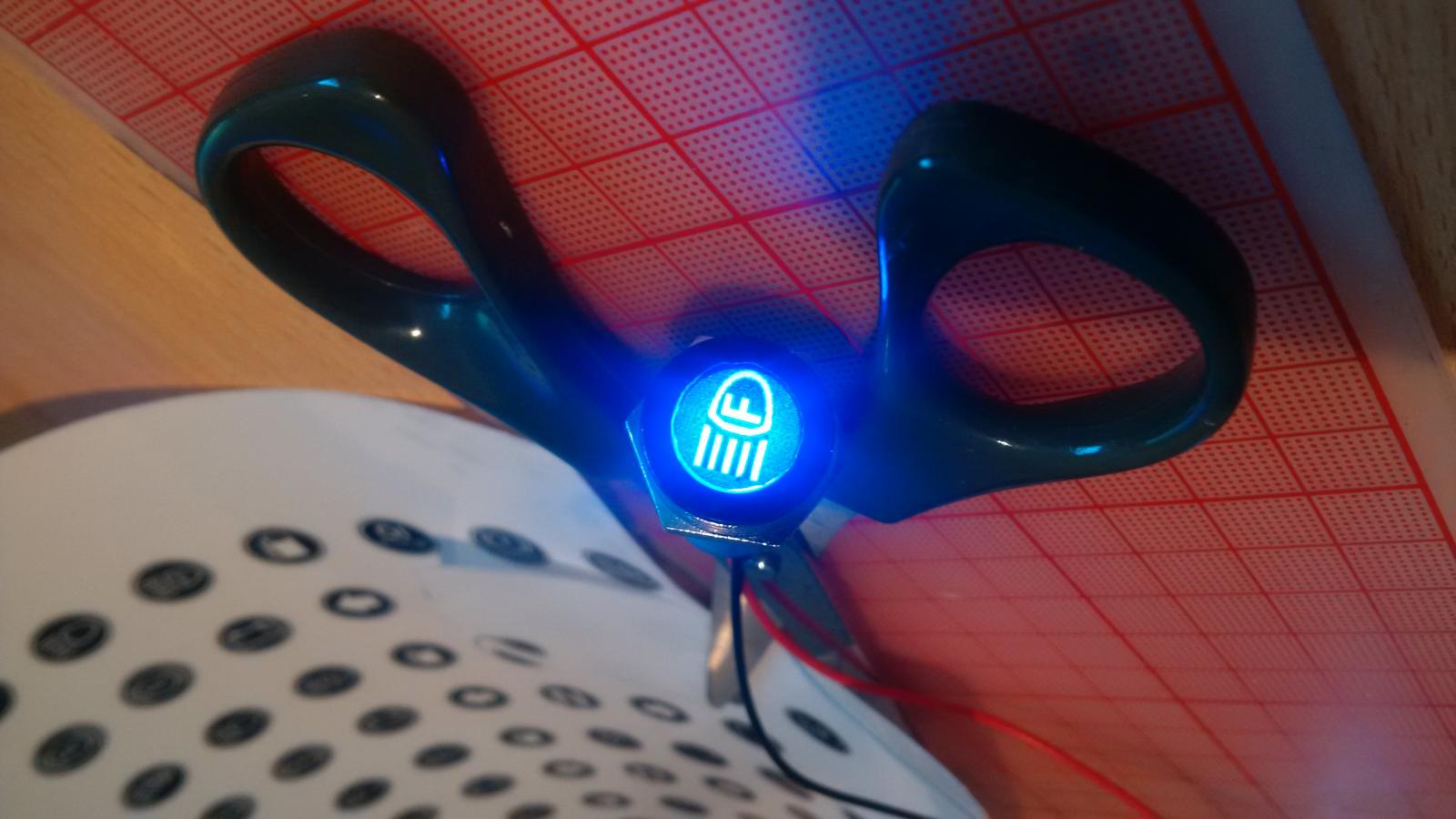

Servus allerseits,
ich suche einen Tip / Fachman / Fachfrau, die mir bei meinem Problem helfen kann. Ich baue gerade das Cockpit meiner 1150GS um, und benötige für die LED Kontroll-Leuchten Aufkleber, die so blickdicht sind, dass das Licht der LED nur an den Stellen raus scheint, an denen es auch soll.
Ein Digitaldrucker in der Nachbarschaft hatte zwar schoene Folien, das Ergebnis ist aber eher mau. Ein eigener Test mit weißen Klebefolien war schonmal besser, aber immer noch nicht ausreichend.
Anbei ein Foto mit der transparenten Folie und dem Digitaldruck.... Ich hatte mal Aufkleber gesehen, die aus einer Art Alufolie waren, wo die Kontur des Symboles rausgeschnitten war und das Licht dort ungehindert durchscheinen konnte. 3M bietet solche Folien an, allein mir fehlt der Laser...
Hat irgend jemand einen Tip?
Ich habe solche Anzeigen schon gesehen, leider mit 22mm Durchmesser VIEL zu gross:
Eloxierter Aluminium Warnleuchte Bremse - Car Builder Solutions - Kit Car Parts, Tools and Accessories
Die LED hat 10mm, und damit genau richtig fuer das neue Cockpit!

habe eine weisse, viel zu helle LED einfach mit einem dokumentenechten, damit wetterfesten Edding übermalt.
Gibts in allen relevanten Farben
Klappt prima

für wirklich blickdicht würde ich ggf. 0,2-0,4mm Carbonplatten nehmen und CNC fräsen lassen. Es gibt mittlerweile X Anbieter die das für relativ kleines Geld machen. Alternativ jedes andere Material das dünn genug und spahnabhebend bearbeitbar ist.
Damit sind dann alle Piktogramme/Symbole und Aussendurchmesser oder andere Formen machbar.
