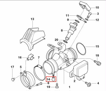

Hallo!
Blöde Frage :Wie sehen die Sync.Kappen aus und wo sind die genau?
michael
Das sind so Gummi-Käppchen, die den Unterdruck-Anschluss für die Synchronisierung abdecken, damit im Fahrbetrieb keine Falschluft gezogen wird. Sitzen unten am Drosselklappenstutzen. Ganz genau siehst Du es auf dem angehängten Bild bei Nummer 14 ... -> rote Markierung
