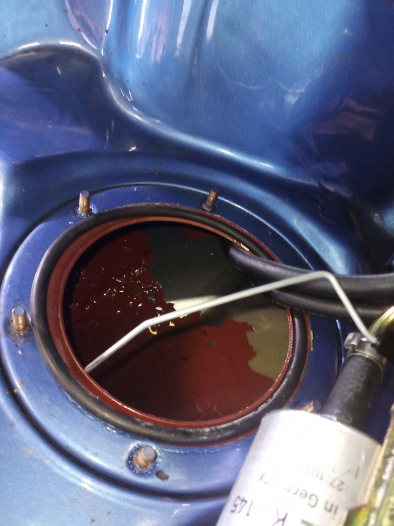

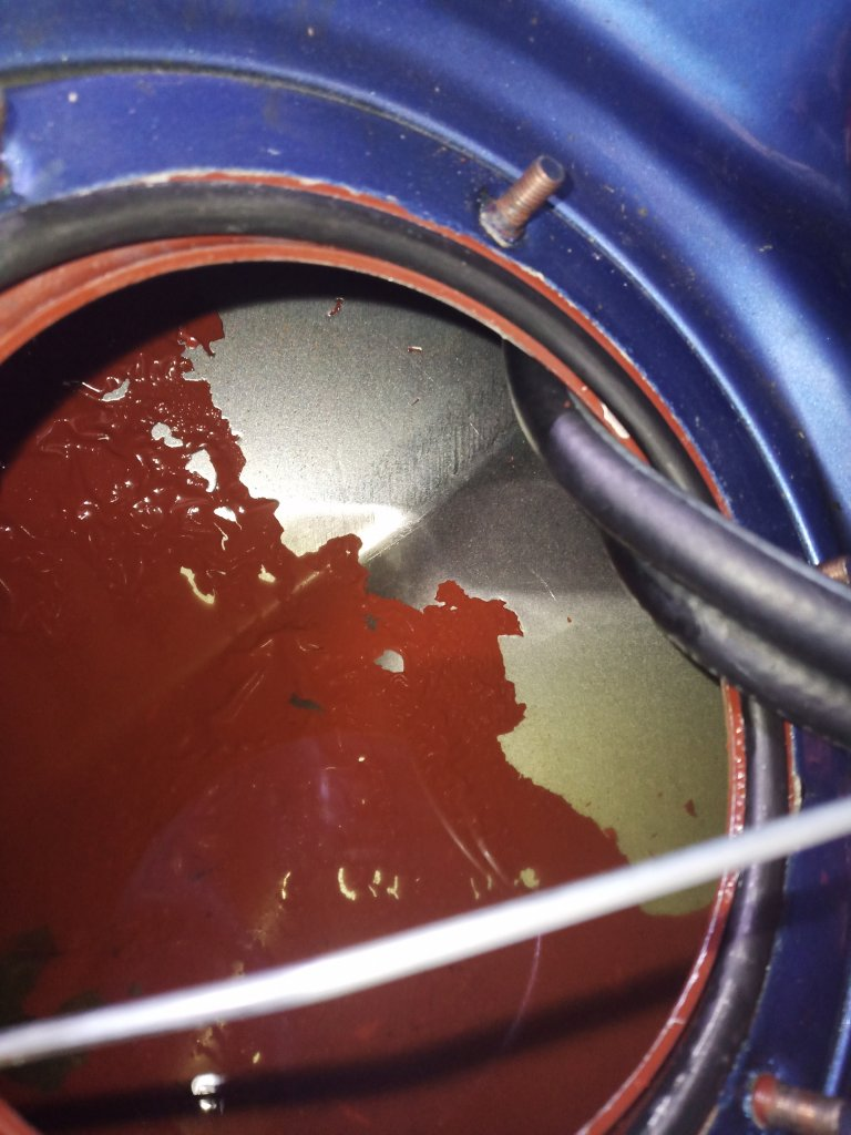

Hallo miteinander,
"ich hätte wieder mal gerne ein Problem!" (Nein, eigentlich kann ich drauf verzichten
Bei meiner 4V Kuh (1150GS) habe ich heute den innenliegenden Kraftstofffilter getauscht.
Dabei habe ich festgestellt, dass sich die (rote) Innenbeschichtung großflächig löst; Man kann richtiggehend 2 Euro große Stückchen abziehen; das aber nicht überall
Der blanke Stahl darunter sieht eigentlich ganz gut aus; dennoch habe ich Bauchschmerzen, das einfach so zu lassen;
? Wie geht man hiermit um? Neue Tankbeschichtung?
? Wie bekommt man die Alte möglichst vollständig aber schonend ab / heraus?
Und wenn Innenversiegeln, wäre es natürlich toll, wenn man danach den Tank nicht lackieren müsste - also eine Innenbeschichtung möglichst passgenau & sauber einbringen kann
Andreas

nun ja...
da wirds wohl viele, wenigstenz 2 bis 3 lösungsmöglichkeiten geben.
mehr oder weniger populär.
immer natürlich abhängig vom geldbeutel, der zeit, der sinnhaftigkeit und der dauerhaftigkeit.
um die ganze übrige beschichtung heraus zu bringen, mußt du entweder:
a) steine in den tank werfen und auf einen betonmischer schnallen, den dann 1 tag laufen lassen.
b) mit heißer bremsflüssigkeit den tank innen entlacken. ein guter freund von mir macht das beruflich im nachbarort.
ist jetzt aber keine geschäftsanbahnung!
weiterhin kann man:
aa) die angelegenheit so lassen, wie sie ist...
bb) tanklack reinkübeln nach vorgabe...
fa. fertan oder wen's da so aufm markt alles gibt...
jedenfalls gutes gelingen wünsch ich...
so schlimm is das ja alles nicht.
gruß zum sonntag...vom wall•e

Hi
Fertan ist kein schlechter Gedanke. Das ist das was drin ist und dürfte zumindest keine Verträglichkeitsprobleme verursachen. Man kann natürlich argumentieren "taugt nix, löst sich nach 20 Jahren" und Besseres verwenden (das sich dann nach 10 Jahren löst :-) )
gerd

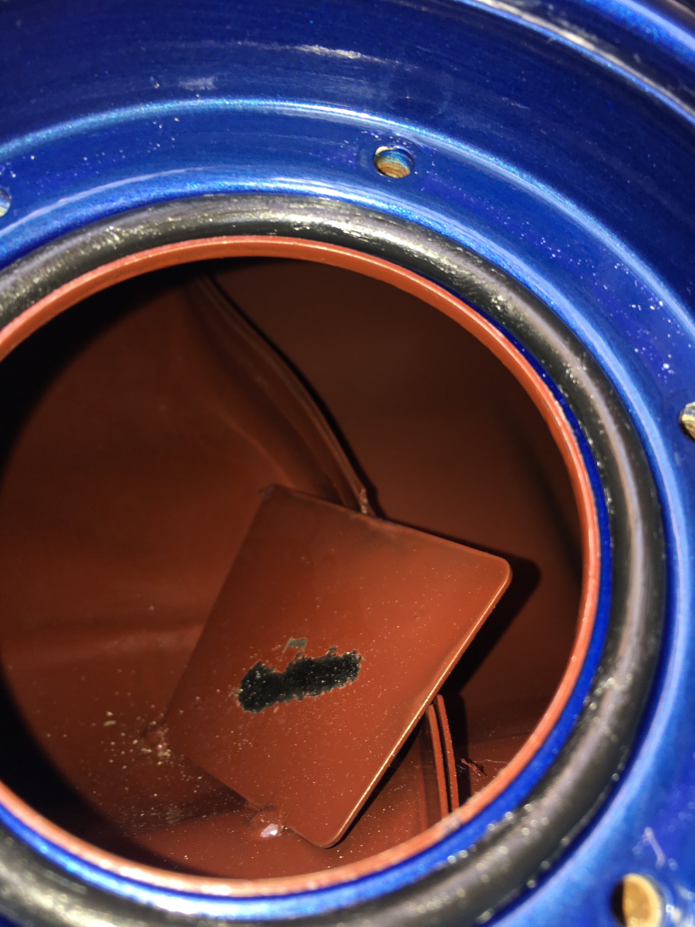

Nachdem ich den Tank meiner 70/5 von innen hab beschichten lassen, sah der genau so aus. nur ohne Fehler) deswegen die Frage.
Du kannst also optisch unterscheiden, ob ab Werk eine Beschichtung im Tank war, oder die erst hinterher drauf gekommen ist?
Respekt...!!!!

Ich hatte Deine Fragen
>Ist der Tank ab Werk von innen versiegelt?<<
>Oder hat da schon jemand dran gefummelt? <<
beantwortet.
Zur ersten: Ja er ist ab Werk versiegelt
Zur zweiten: Nein, das sieht ab Werk so aus.
Solltest Du etwas Anderes gemeint haben, so schreib doch einfach so, dass man nicht unterschiedlich auffassen kann.
Zumal ich offensichtlich nicht der Einzige bin der falsch auffasst.
gerd
