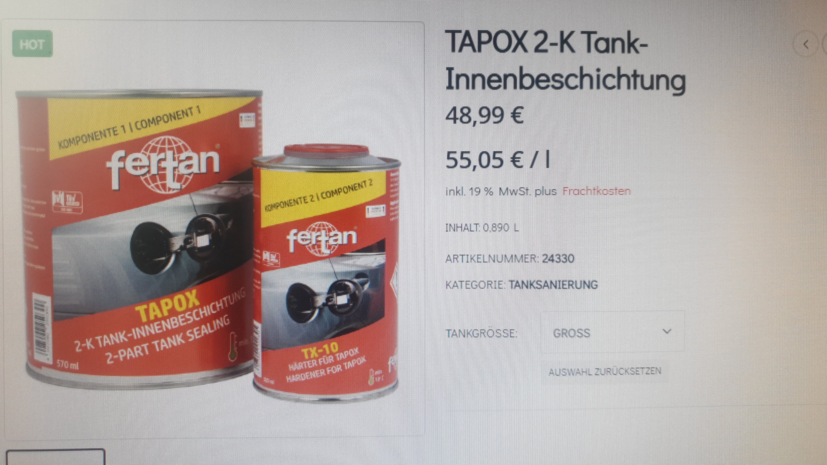

@ rolandbn
fertan ist genau das was
er braucht.
wahrscheinz hast du zu schnell geschaut... okok... es nennt sich tapox... is aber von fertan...
